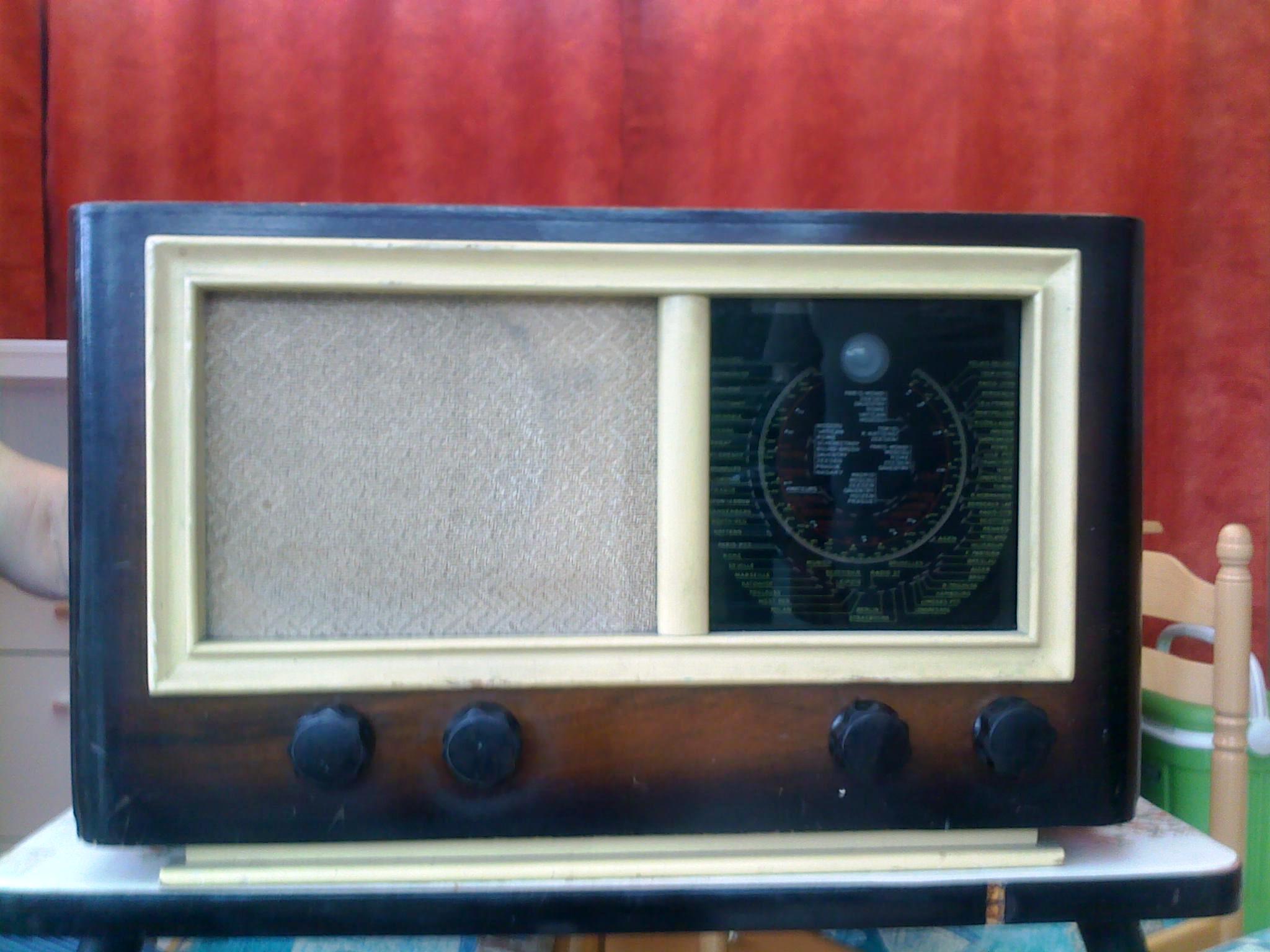

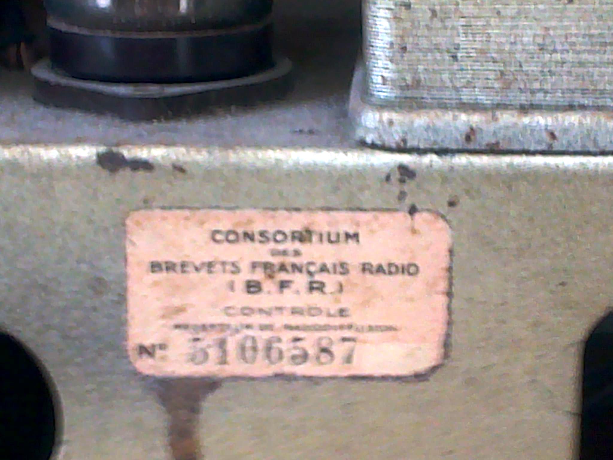

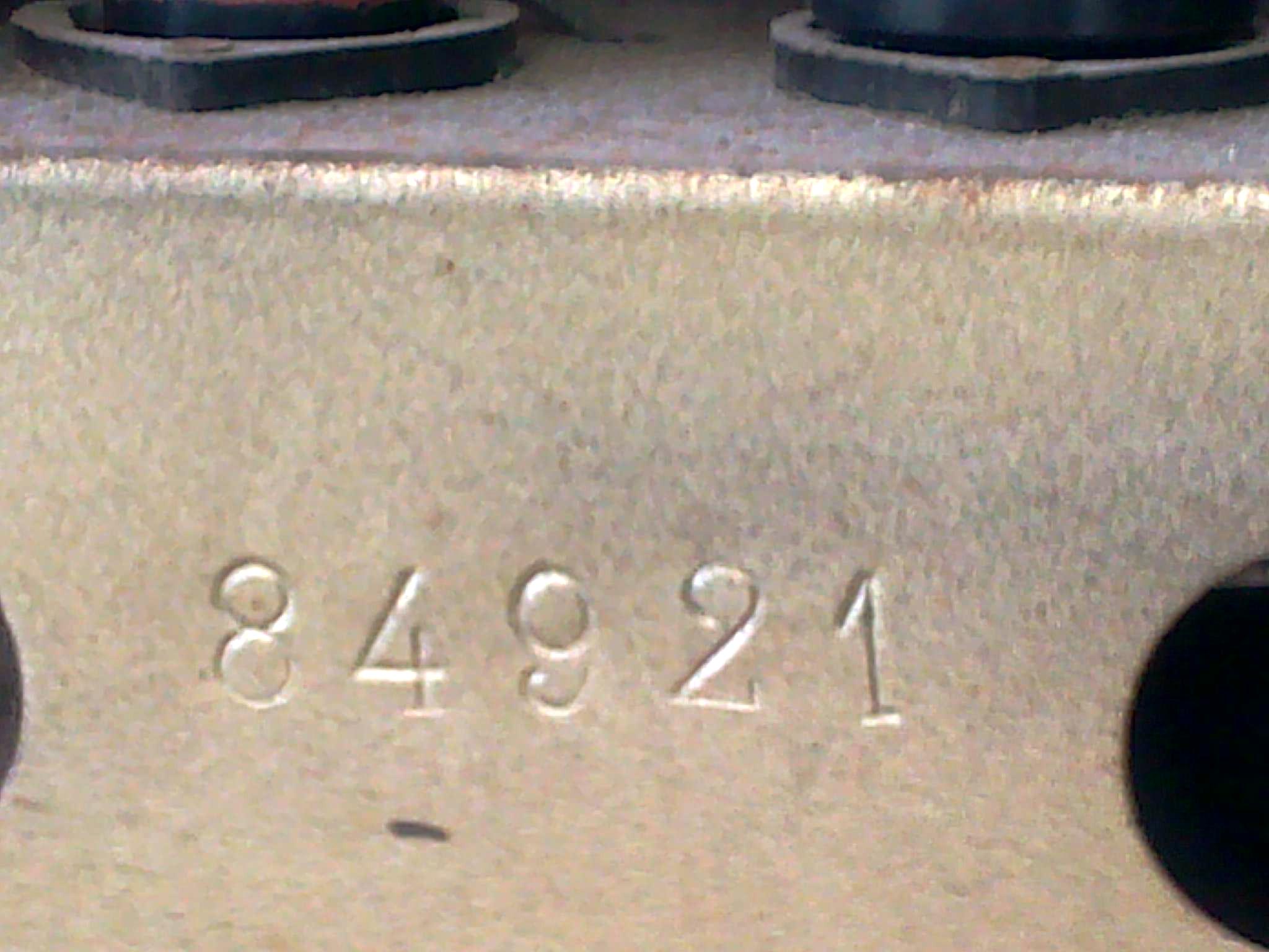

    Amis du forum bonjour ---je viens de récupérer dans une brocante un poste en assez bon état -je ne connais pas cette marque (si c'est bien une marque) --il y a une petite étiquette à l'arrière du poste avec ces inscriptions ---consortium des brevets Français radio (BFR) contrôle ---récepteur de radiodiffusion No 5106587 --No de châssis 84921 --liste de lampes ---ech3--ef9--ebf2--el3n--1883 -et em4 ---si vous avez des infos sur ce poste ça m'arrangerait bien --merci par avance pour vos recherches --

Sujet : radio consortium Nouveau De omale 13  Le 21-07-2012 à 13:01 sta
    l'étiqueter consortium France ,fait suite a l'agrément des radio
    constructeur,celle ci n'est pas une marque[:Hi:]

    Re? il a le même cadrant que ARIANE 531[:Hi:]
Sujet : radio consortium Nouveau De F6CER  Le 21-07-2012 à 14:15 sta
    Il ressemble également à un "le régional" par les boutons ou un "evernice" par le cadran.......ça va être difficile ; avez vous regardé s'il n'y avait pas un semblant de marque sur la glace du cadran ?
Sujet : radio consortium Nouveau De omale 13  Le 21-07-2012 à 14:32 sta
    Re,rien vu sur la glace
    rectif, ARIANE 53L

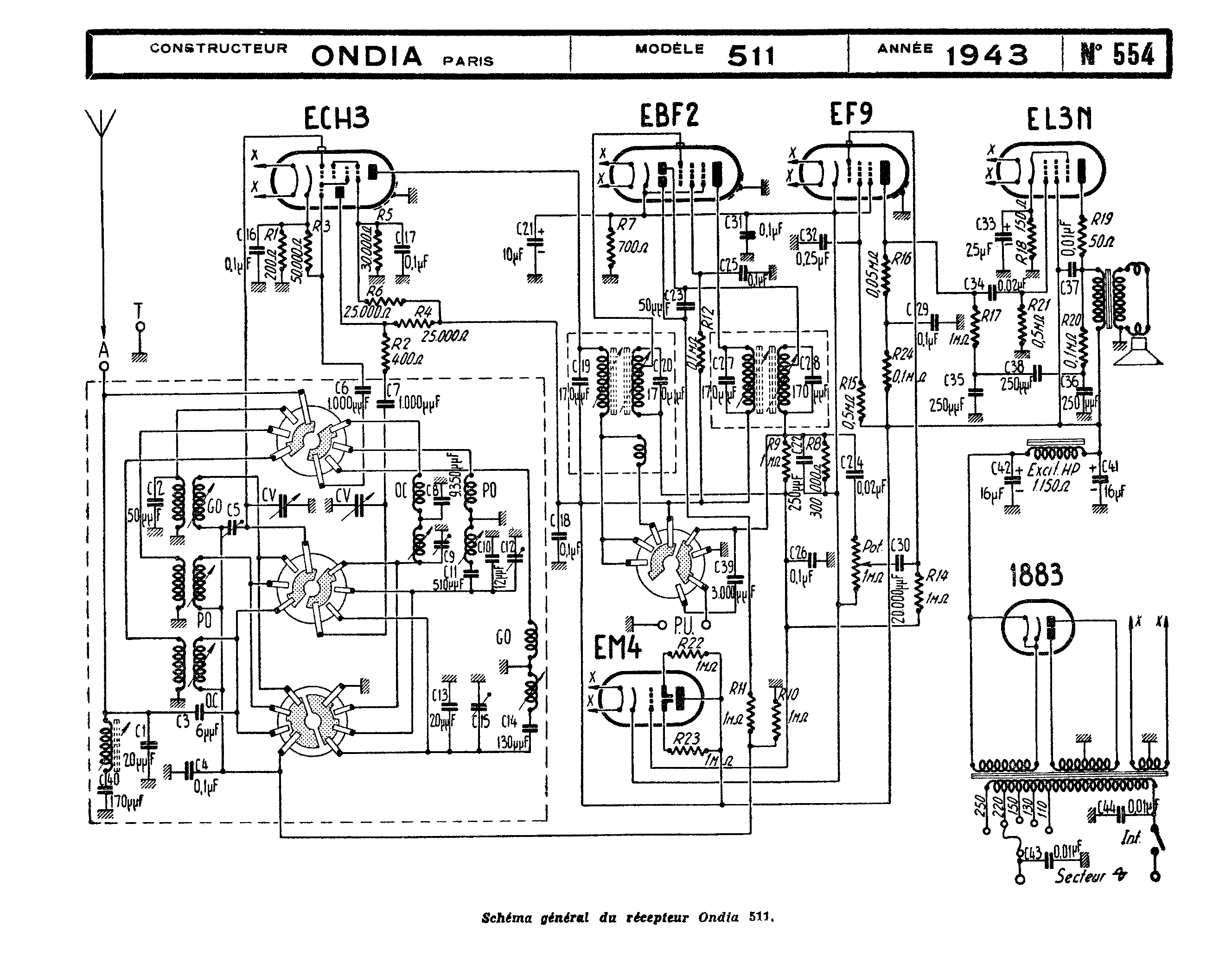

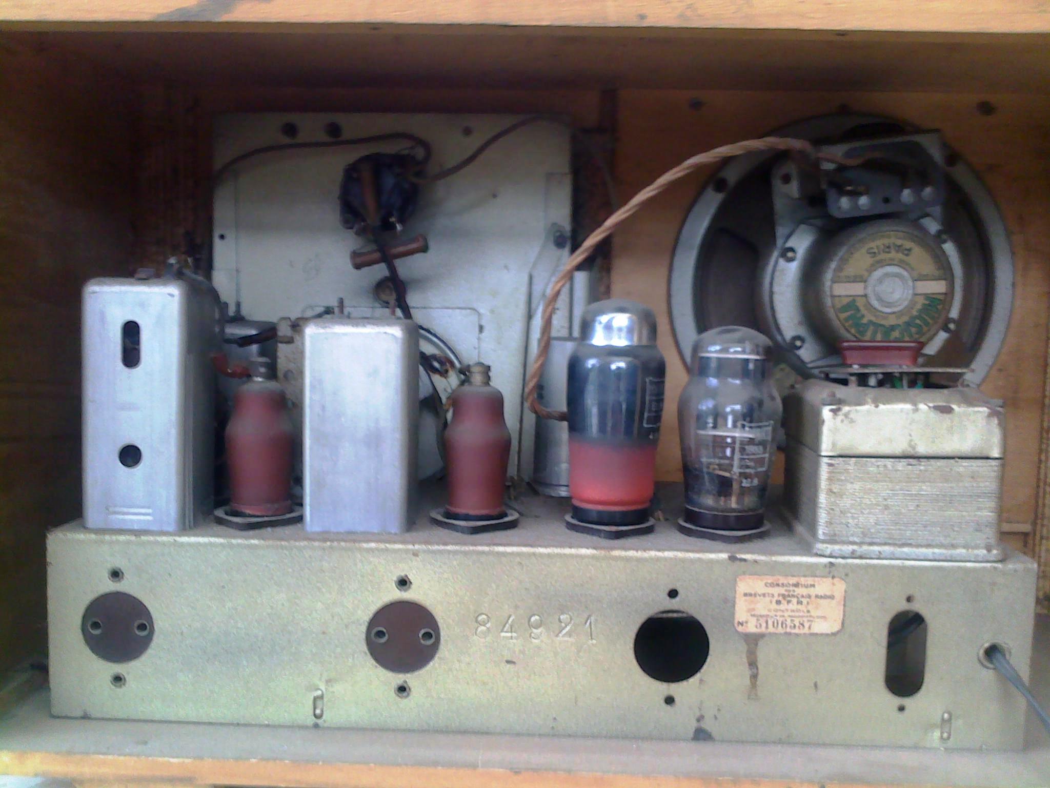

    bonjour et merci pour les infos --l'ariane 531 n'a pas du tout les mêmes lampes (octal)j'ai bien regardé le cadran (et tout le reste ) à la loupe -aucune indication de marque-- le montage a une polarisation par une résistance dans le point milieu des enroulements haute tension --le hp est un aimant permanent -- la panne semble se situer au niveau de la ech3 -les tensions semblent ok mais je vais voir à l'oscillo si ça oscille (j'ai changé bien sur la ech3 mais la panne persiste (aucune station ) étage bf OK --- le montage ressemble un peu à celui ci (sauf pour la polarisation et le filtrage HT --) je me doute bien que sans aucune indication de marque ça va être coton pour trouver le schéma ---

Sujet : radio consortium Nouveau De omale 13  Le 21-07-2012 à 15:38 sta
    Re ,désolé pas de schémas,
    contrôler les TR MF et le commutateur de gamme
    <bien le nettoyer important>
    et aussi verif condo et resistance,autour ECH3
    il n'en faut pas beaucoup pour que l'oscillation disparaisse[:Hi:]

    Ne pas confondre "consortium des brevets français radio" et "radio consortium". "Radio Consortium" est effectivement une marque, fondée au début des années 20.

    bonjour omale ---il y en a peut être un qui ressemble au mien! la panne se situe au niveau de la ech3 --j'ai branché l'oscillo et:::rien ,ça n'oscille pas -j'ai changé les résistances plaque et grille ,décrassé les contacts du bloc d'accord,changé la ech3 et toujours rien --si vous avez une idée ! bien cordialement JCV ---
Sujet : radio consortium Nouveau De F6CER  Le 22-07-2012 à 19:46 sta
    Plusieurs fois j'ai eu des micas mal sertis ou qui avaient mal vieilli dans la grille et la plaque de l'OL
    au cas ou...

Sujet : radio consortium Nouveau De omale 13  Le 22-07-2012 à 20:25 sta
    bonsoir a tous
    il y a certainement quelque chose qui amorti l'oscillation
    voir C1 C2 C4 C40 (peut être un qui est en court circuit )
    ou alors comme ta dit couper,
    et contrôler les bobine
