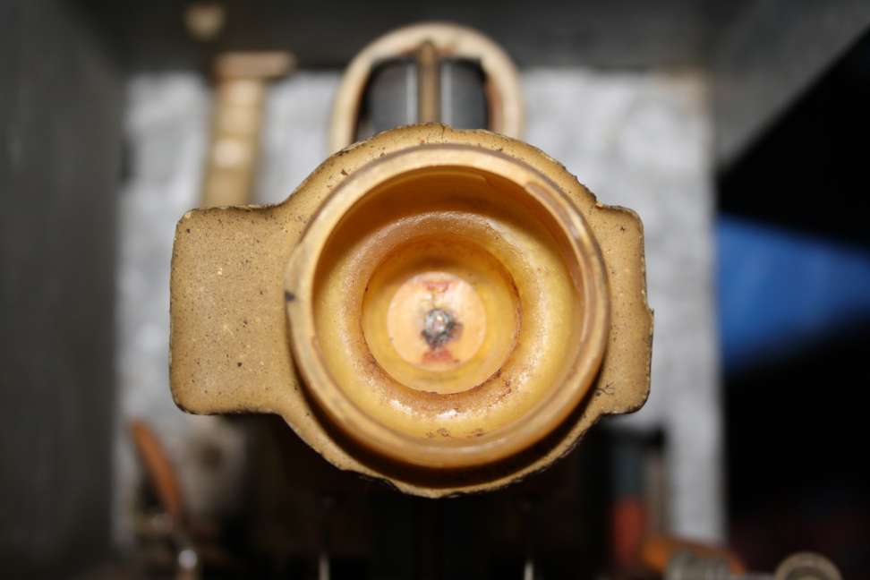

Sujet : Comment réparer?? Nouveau De remi35  Le 26-07-2012 à 21:52 sta
    Sur le TV auquel manque les résistances objet d'un autre fil, j'ai un problème au niveau de l'élévateur sur la THT.
    En effet, le contact entre l'élévateur et le téton de la 3CU3A est bien oxydé et je pense que le contact se fera mal, voire pas du tout.
    Mes archives sur la question mentionnent qu'il existait un ressort entre ce contact et la lampe, ledit ressort ayant disparu, bouffé par la corrosion sans nul doute.
    Bref, si une idée germe dans vos esprits afin de restaurer une connexion correcte, je suis preneur.
    Je précise avoir tenté de souder, mais ça ne tient pas, même après un sévère grattage.

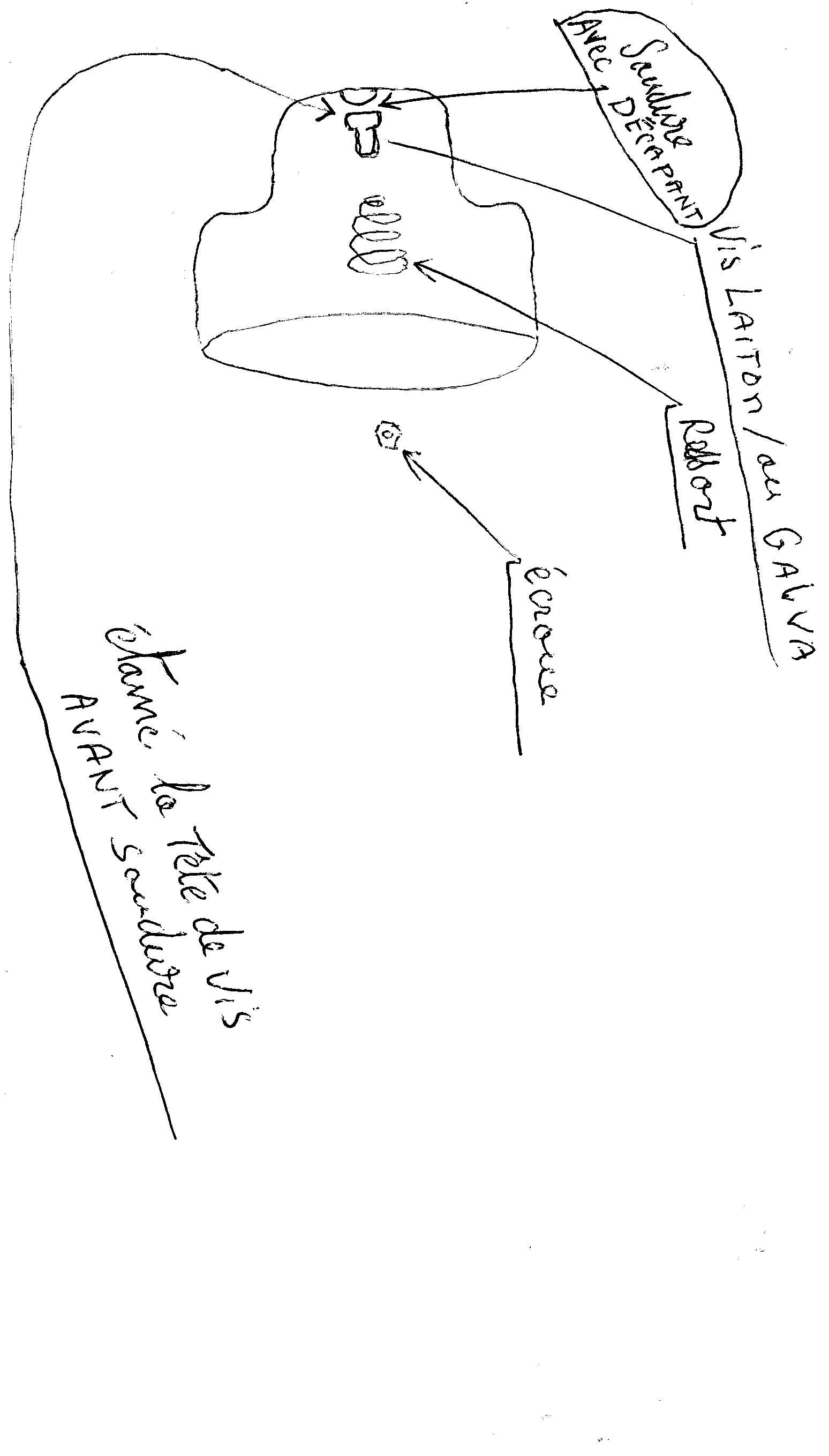

Sujet : Comment réparer?? Nouveau De omale 13  Le 27-07-2012 à 08:20 sta
    bonjour a tous
    salut Remi
    voila comme je procède cela marche toujours
    ne pas essayer de souder le ressort ça ne marche pas
    voir dessin --------------->
Sujet : Comment réparer?? Nouveau De François  Le 27-07-2012 à 09:17 sta
    En fait un peu mon principe, qui fait quand même bidouillage ! mais avec un dessin nettement mieux.
    ;-) Merci Omale
Sujet : Comment réparer?? Nouveau De omale 13  Le 27-07-2012 à 09:28 sta
    François l'essentiel étant que cela fonctionne
    et que ça tienne dans le temps
    a+ et bonne journée[:Hi:]
Sujet : Comment réparer?? Nouveau De remi35  Le 27-07-2012 à 12:06 sta
    -pour Sloup, le MIG fera fondre l'isolant, donc il n'y aura plus de problème après car plus d'élévateur
    -j'avais pensé à la vis, mais il faut un forêt minuscule et je ne suis pas sur qu'il y ait suffisamment de matière pour que la vis tienne.
    -pour la soudure, le mienne est avec décapant, mais cela ne colle pas. Le schéma d'Omale me tente bien. Je peux essayer l'étain préconisée par Grenouille, on verra bien.

Sujet : Comment réparer?? Nouveau De omale 13  Le 27-07-2012 à 13:38 sta
    re
    Remi pour faciliter le travail mettre une bonne perle de soudure
    sur la pièce a réparé et un foi la vis étamé pose la vis sur la pièce
    et chauffe uniquement la vis le fait de chauffe la vis feras fondre la soudure
    et le tour est jouer
Sujet : Comment réparer?? Nouveau De remi35  Le 27-07-2012 à 15:49 sta
    A ce propos, quelle puissance fer utiliser pour cette opération?
Sujet : Comment réparer?? Nouveau De omale 13  Le 27-07-2012 à 15:54 sta
    Re 40 a 60 max bien nettoyer la pièce très important
    bien la chauffe et appliquer la soudure avec âme décapantes
Sujet : Comment réparer?? Nouveau De omale 13  Le 27-07-2012 à 15:57 sta
    Re la panne du fer bien propre
Sujet : Comment réparer?? Nouveau De omale 13  Le 27-07-2012 à 16:04 sta
    Re, encore moi une foi termine votre opération
    et que vous êtes sur de la soudure vous couler un peut
    d'araldite dans le fond jusqu'à la premières spire du ressort
