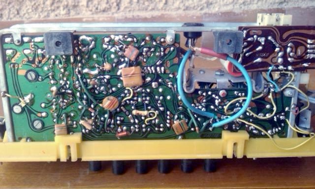

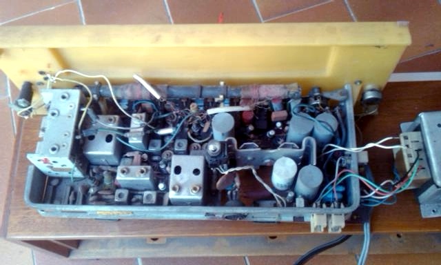

    Bonjour et merci pour cette réponse.
    J'avais posté 2 fois la même image et donc manquait celle du circuit.
    Le voici donc recto/verso.
    J'ai consulté pal mal de poste Grundig et autres sur radiomuseum, mais n'ai pas pas encore trouvé le bon modèle.

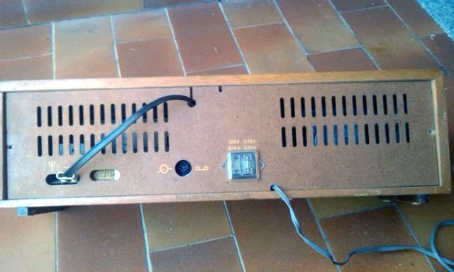

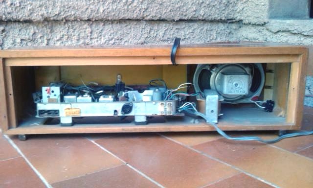

Sujet : Poste à transistor MERCURE MF Nouveau De logan83  Le 28-07-2012 à 15:50 sta
    ... et celles de l'arrière.
    L'étiquette à l'arrière du chassis: "11 01325"
    Le circuit est gravé "P01776"

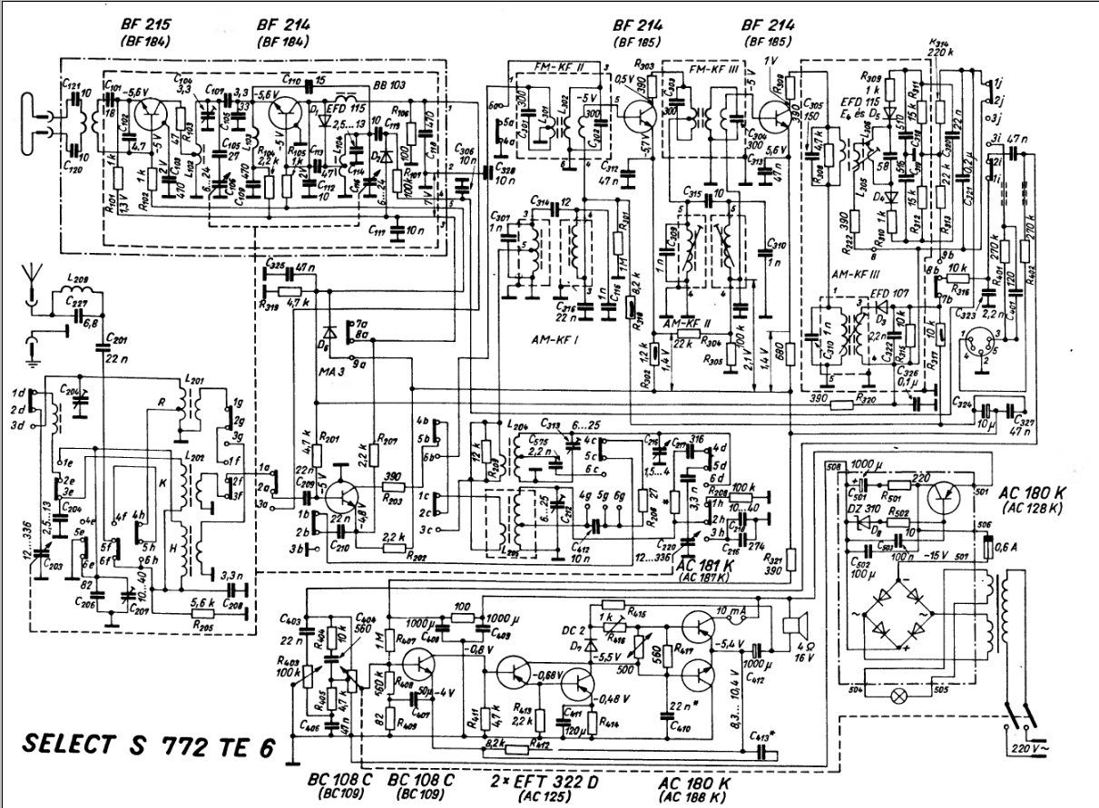

    Je viens aussi de trouver la doc sur un site hongrois elektrotanya
    "Asztali rádió - Román gyártmány"
    Un poste de table de fabrication roumaine.
Sujet : Poste à transistor MERCURE MF Nouveau De myke  Le 28-07-2012 à 19:58 sta
    Et le HP, c'est du Philips ;-)
