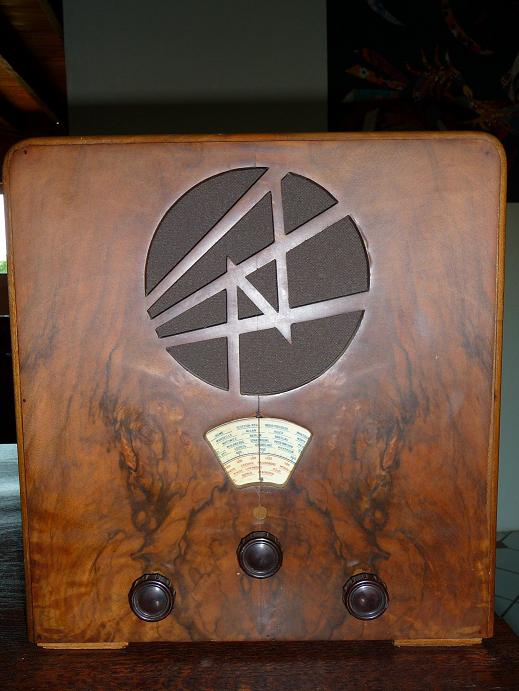

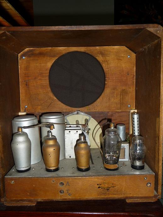

    Qui pourrait me donner la référence de ce poste en piéces jointes?
Sujet : Quel est ce poste? Nouveau De michel86  Le 01-08-2012 à 13:18 sta
    On dirait un tous courants et il manque le Haut parleur...
    Je ne connais ni la marque ni le modèle...
    datation approximative : 1934
    Bonne chance:o)
Sujet : Quel est ce poste? Nouveau De Phil  Le 01-08-2012 à 14:32 sta
    Le dessin de la grille HP n'est pas connue et absente du GL.
    L'année 1934 me paraît bien car il s'agit d'un poste à amplification directe...
Sujet : Quel est ce poste? Nouveau De Michel 87  Le 01-08-2012 à 14:45 sta
    Belle façade, avec deux demi-placages pour obtenir la symétrie du décor. 8-()

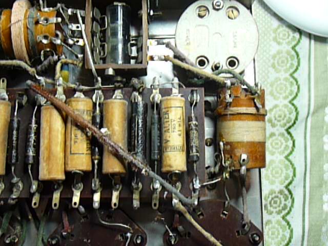

    YvesYves, on ne voit pas bien la fixation des supports de tubes.
    Vis ou rivets ?
Sujet : Quel est ce poste? Nouveau De Guy F6CTP  Le 01-08-2012 à 16:11 sta
    Ce sont des vis mais cela ne veux rien dire en fait de construction car les poste ARIANE de la même époque étaient tous montés avec des vis et écrous cuivre c'était pourtant une fabrication usine et super costaud.

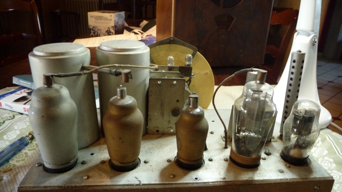

    Voici quelques photos de plus.

    Le chimique de filtrage est marqué " importé de ... ".
    On ne voit pas le reste.
    D'où vient il ?
    Simple curiosité de ma part 8-()

    Ca me parait bizarre que ce soit un amplification directe
    le premier tube , à gauche, est visiblement un CK1 ou équivalent (donc une octode changeuse de fréquence, bon , certe on peut utiliser une CK1 en amplificatrice HF normale sans utiliser la section oscillatrice, mais alors pourquoi utiliser une CK1 qui aurai 3 grilles de trop ! ) il y a des bobinage d'accord (séparés , différents, et couché sous le chassis, vers la CK1 ) et puis ces deux fils de téton de grille qui se croisent , c'est déja peu judicieux sur un super, et c'est carrément une hérésie sur un ampli directe (accrochage assuré avec chants d'oiseaux de toutes les tonalitées !)
    Attention a ne pas casser la CK1 , tube introuvable !

    Il y a 2 transfos moyenne fréquence,donc c'est un superheterodyne,et il n'a que PO et GO.
Sujet : Quel est ce poste? Nouveau De Phil  Le 03-08-2012 à 18:20 sta
    Les deux transfo MF n'auraient donc pas d'orifice de réglage ?
Sujet : Quel est ce poste? Nouveau De Guy F6CTP  Le 03-08-2012 à 19:00 sta
    Si ont les vois en dessous sur la photo plus haut
