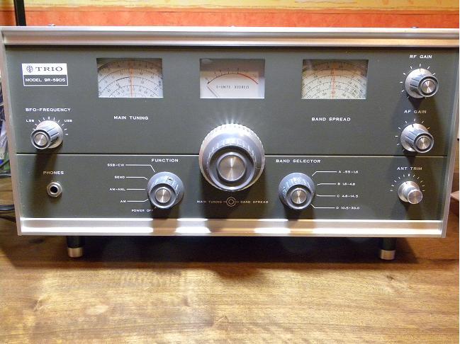

Sujet : Perfectionner les réglages. Nouveau De Phil  Le 01-08-2012 à 15:02 sta
    Puisse que j'ai un peu de temps, quelqu'un pourrait-il me donner les rudiments de base pour régler les boutons de l'appareil avant d'effectuer la recherche avec le tuning ?
    J'ai l'impression à chaque fois de passer sur des réceptions mais toujours illisibles.
    Merci !
Sujet : Perfectionner les réglages. Nouveau De Adams  Le 01-08-2012 à 15:51 sta
    Si ce n'est pas lisible en AM ,il fait passer en "SSB -CW"
    Dans cette position il faut tourner "BFO FREQUENCY" vers LSB ou USB (En principe les amateurs sont en LSB jusqu'à 7 MHz et au dessous ,en USB au dessus .)
    On peut aussi trouver une position LSB et USB qui convient et ne se servir que de l'accord du poste.Je ne connais pas ce récepteur ,mais souvent c'est assez pointu.

Sujet : Perfectionn,er les réglages. Nouveau De wizhard  Le 02-08-2012 à 12:48 sta
    Bonjour Phil....
    Malgré la bonne qualité de ce petit Trio-Kenwood, la réception de la belle lulu n'est pas chose facile, il faut une précision du Bfo et une stabilité que beaucoup de récepteurs de trafic n'ont pas. Même les plus basiques des CB avec BLU utilisent des quartz....avec malgré tout un "clarifier" pour rattraper sur quelques centaines de hz, car il n'est pas certain que le correspondant soit sur la fréquence exacte !! Normalement le décalage est de + 1,5 KHZ en Usb, et -1,5 en Lsb. Même avec un détecteur spécialisé (MC1496) une grosse bête comme le SP 600 n'est pas suffisamment stable....Un moyen valable est de bidouiller un "vernier", une commande démultipliée (un petit CV) sur l'oscillateur ou le BFO. Le décodage sera facilité mais cela n’empêchera pas le VFO de glisser. c'est un peu plus facile avec les accords par Varicaps, un potard vernier est facile à monter. Mais dans tous les cas ce sera un peu le cours après moi que je t’attrape. Il faut savoir aussi qu'il n'y a plus guère que les OM's pour trafiquer dans ces modes.....

Sujet : Perfectionn,er les réglages. Nouveau De Grenouille  Le 02-08-2012 à 15:27 sta
    "Un moyen valable est de bidouiller un "vernier", une commande démultipliée (un petit CV) sur l'oscillateur"
    Cet engin possède déja un réglage fin (concentrique au reglage ordinaire)
    Mais de toutes façons, impossible de suivre un qso SSB correctement si le poste n'est pas en fonctionnement depuis au poins 1/2 heure.

Sujet : Perfectionner les réglages. Nouveau De wizhard  Le 02-08-2012 à 19:14 sta
    "Mais de toutes façons, impossible de suivre un qso SSB correctement si le poste n'est pas en fonctionnement depuis au poins 1/2 heure." Encore faut-il qu'un des 2 correspondants ne se soit pas décalé pour suivre l'autre (coup classique !!)
    @ grenouille
    Le sp 600 il était préférable de ne pas l'éteindre, avec sa vingtaine de tubes bonjour les économies d'énergie....
    mais j'avais effectivement mis un petit CV "loupe" d'une cinquantaine de pf en parallèle sur celui du BFO, ça aidait bien.....
