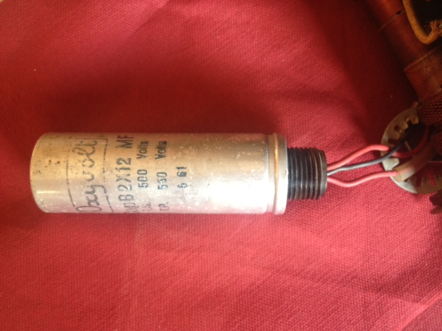

    J'aimerais changer un condensateur qui chauffe et "grésille" anormalement.
    C'est un Oxyvolt 2x12 MF de TS=500 volts et TP=550 volts. Il a donc deux "fils +" et " - ".Par quoi puis-je le remplacer ?

    Vous pouvez le remplacer soit:
    par deux capas de 10 µF 450V soit par deux capas de 22 µF 450V

    Les deux fils ne sont pas comme vous le dites le + et le -.
    Sur ce genre de condensateur double, les deux fils correspondent aux + des deux condensateurs. Les - sont reliés ensemble et au boitier.
Sujet : Condensateurs Nouveau De slouptoouut  Le 02-08-2012 à 23:16 sta
    oui, c'est un double condensateur, si il a 2 fils, les 2 fils sont deux + et le - est à corps en alu du condensateur double (sinon, il y a 3 fils , deux fils + et un 3 eme pour le - ).
    La valeur normalisé la plus proche en condos actuels est : 15 µF 450V ...l'idéal (et pas LIDL !) serait donc de trouver deux de 15 µF (mais cette valeur est peu courante ...a défaut on peut effectivement mettre soit 10 µf soit 22 µF )
    Les condos actuels sont en forme de cartouche, gainé de plastique , et sont bien plus petits (c'est normal) les puristes les logent dans le tube alu de l'ancien apres l'avoir chauffé et ouvert ...sinon, on n'aura aucun mal a les loger en dessous
    bien respecter les polarités (sinon, ils explosent !)

    Il y a bien trois fils deux rouges et un noir
    Le noir est relié au chassis et le corps en alu fait également masse.
    Encore merci et je me mets à la recherche des 2 condos
