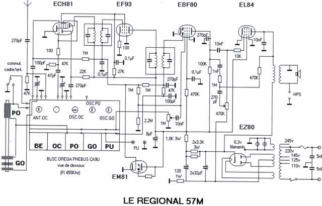

Sujet : [demande d'aide]Le regional Nouveau De fdevlos  Le 04-08-2012 à 14:11 sta
    bonjour et bienvenu,
    Vous trouverez ici de nombreux intervenants pour vous aider.
    Ce forum est convivial et d'une aide précieuse.
    Vous pouvez commencer par lire ceci.
    Ensuite pour l'équipement :
    - un fer à souder
    - un multimètre
    suffisent dans un premier temps.
    Le schéma ->
    Essayer de repérer les différents composants.
    Avant toutes mises sous tension, changez le condo double 2x32 µF et les condos de 10 nF et 270 pF en haut à droite.
    Supprimez les 5 nF à droite.
    Bienvenu sur ce forum.

Sujet : [demande d'aide]Le regional Nouveau De Michel87  Le 04-08-2012 à 14:44 sta
    Bonjour et bienvenue,
    Le condensateur chimique de 8µF au centre du schéma doit également être bien fatigué, à remplacer lui aussi, donc.

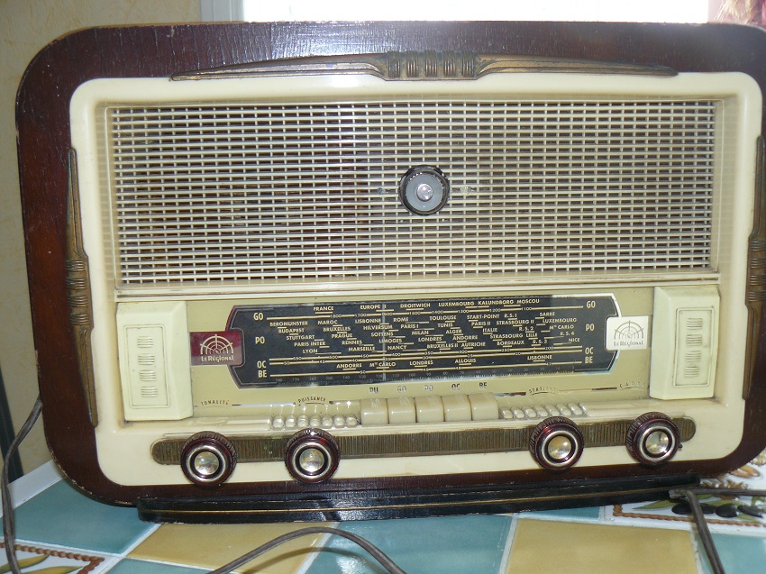

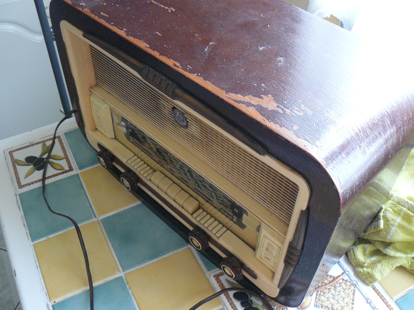

Sujet : [demande d'aide]Le regional Nouveau De ggclement  Le 08-08-2012 à 09:53 sta
    Voici les images du bébé :)
Sujet : [demande d'aide]Le regional Nouveau De ggclement  Le 08-08-2012 à 09:54 sta
    Le devant

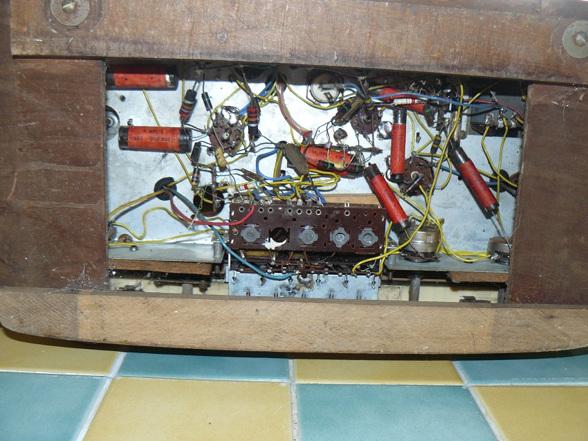

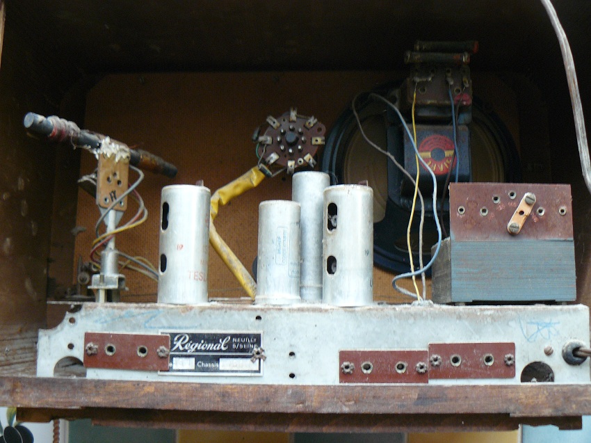

Sujet : [demande d'aide]Le regional Nouveau De ggclement  Le 08-08-2012 à 09:55 sta
    L'interieur :)
Sujet : [demande d'aide]Le regional Nouveau De ggclement  Le 08-08-2012 à 09:56 sta
    Et une petite dernière pour la route (j'en ai encore si vous voulez voir de plus près )

Sujet : [demande d'aide]Le regional Nouveau De grognon27  Le 08-08-2012 à 15:26 sta
    Ce poste m'a l'air en très bon état. Si vous faisiez une photo bien piquée du dessous du chassis, nous pourrions vous dire où sont installés les tubes et quels ils sont. Car il y a plusieurs variantes de ce poste. Il est aussi très curieux de voir un 56M équipé d'un haut-parleur Siare alors que ceux-ci n'apparaissent, semble-t-il, que sur le 57M.
    Le plus dur va être de retaper la boîte.
    Bon courage.
Sujet : [demande d'aide]Le regional Nouveau De ggclement  Le 08-08-2012 à 18:43 sta
    De fdevlos a dis :
    "Essayer de repérer les différents composants.
    Avant toutes mises sous tension, changez le condo double 2x32 µF et les condos de 10 nF et 270 pF.
    Supprimez les 5 nF à droite."
    J'aurais aimé savoir :
    - pourquoi il faut supprimer les 5 nF ?
    - pouvez vous me montrer quel condos je doit mettre à la place par exemple du 10 nF. (Je sais que je doit mettre un condos de la même capacité mais après je sais pas). Au niveau du voltage du condos je fais comment ? un chimique doit forcement être remplacé par un chimique ?
    Je commence à prendre goût à la restauration de ce poste grâce à vous. Merci pour tous, avec vous j'avance :-)
Sujet : [demande d'aide]Le regional Nouveau De Florian . L  Le 08-08-2012 à 18:50 sta
    "pourquoi il faut supprimer les 5 nF ?"
    Car votre vie en dépend,depuis le temps je doute que leur isolement soit encore bon.
    Si jamais un des deux se met en C.C, vous allez comprendre tout de suite! (vous risquez de prendre une sacrée bourre!)
    A l'époque, c'était un genre de (dangereux) filtre anti-parasites.
    Pour les condos:
    Les 10nF 47nF etc ... peuvent être remplacés par des MKT/MKP isolés à 400/450V
    Pour les chimiques, il faut mettre deux condos de 47 µF 450V à la place de l'ancien tubulaire (2x32 µF).
    Bonne restauration
    Flo[:Hi:]

Sujet : [demande d'aide]Le regional Nouveau De ggclement  Le 08-08-2012 à 22:40 sta
    Je voulais savoir aussi s'il était possible de faire fonctionner ces postes sur le 220V ou s'il faut un transformateur spécifique
Sujet : [demande d'aide]Le regional Nouveau De fdevlos  Le 08-08-2012 à 23:12 sta
    aucun problème pour ce poste, vous placerez le sélecteur de tension sur 245 V.
    Une petite vérif du tranfo à l'ohmètre avant est prudente.
Sujet : [demande d'aide]Le regional Nouveau De wizhard  Le 10-08-2012 à 12:41 sta
    hello....
    Votre poste est équipé d'un EM34 (Oeuil magique, parfois appelé tragique :-D) qui est un tube octal. Ce qui signifie qu'il n'y a pas D'EM81, tube très fragile et très difficile à trouver (et cher !!) (bonne chose....) Le schéma le plus proche serait donc celui du 56 M. à noter que ce tube n'est qu'un indicateur et n'a aucun rôle indispensable pour le fonctionnement. Quand il fonctionne son écran vert fait juste plus "joli"....
    Les condensateurs actuels sont bien plus petits (et performants), une bonne solution (mais les "puristes" n'aiment pas !!) est de couper les liaisons des anciens et de remonter les neufs sous le chassis. Bien entendu repérer le "sens" des branchements, les chimiques sont polarisés !!! Et oui, un chimique doit être remplacé par un chimique, par contre sa valeur n'est pas extrèmement critique étant donné leurs tolérances (un 22µ à la place d'un 16 ne change pas grand chose, ou un 47 à la place d'un 32!!) mais on peut choisir une tension de service plus élevée si on en trouve.
    Bonne restauration Daniel.
