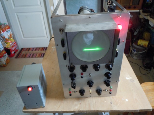

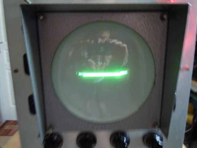

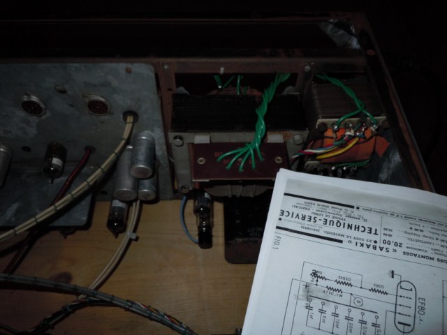

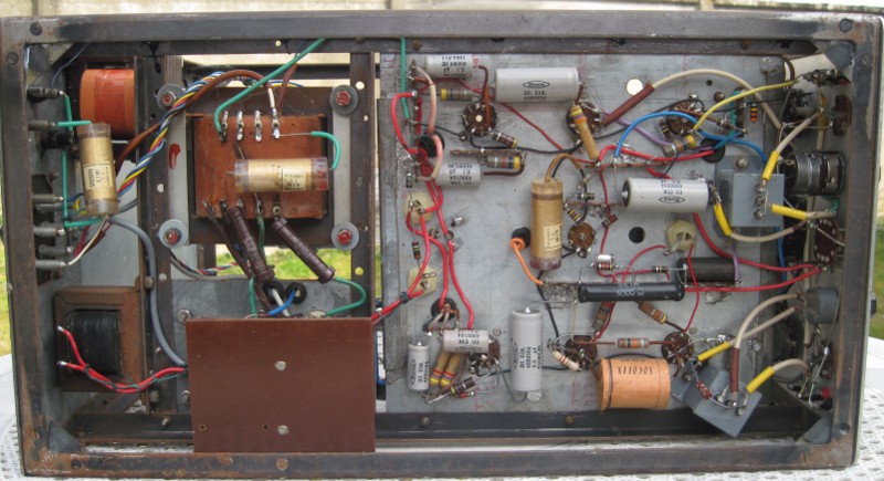

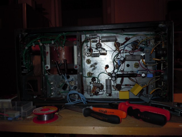

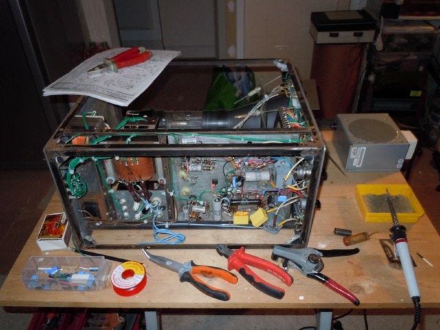

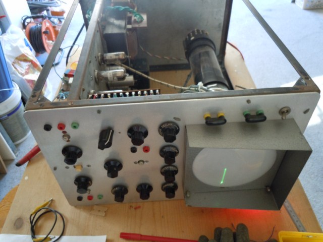

    Coincé dans le garage toute l'après-midi à ne savoir quoi faire à cause de la pluie et des orages, j'en ai profité pour continuer quelques petites restaurations ...

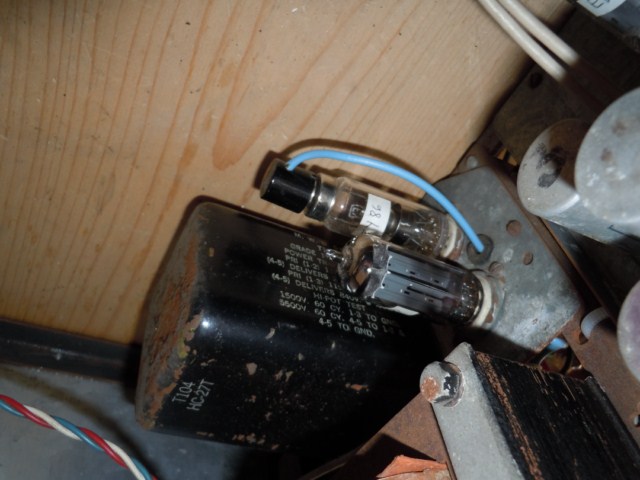

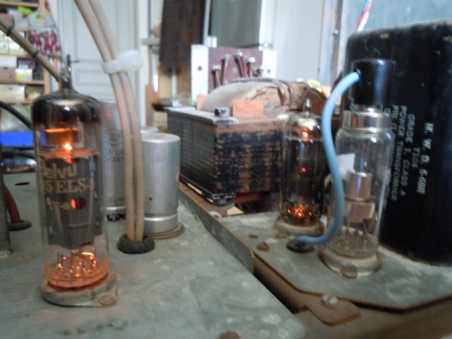

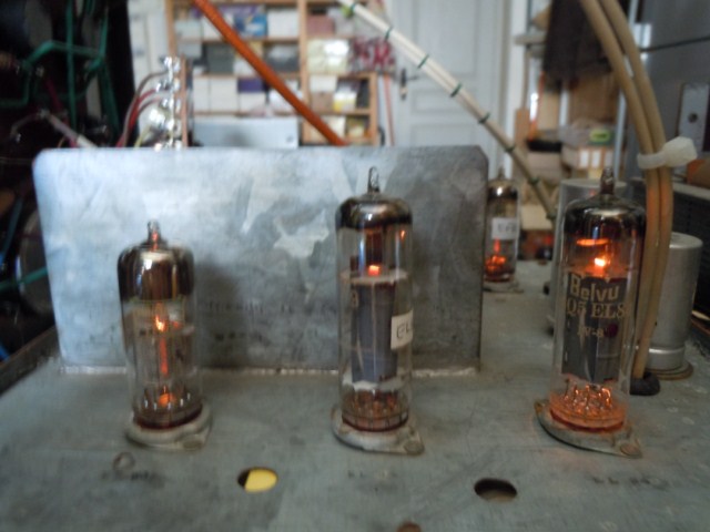

    Donc, voici quelques nouvelles de cet oscilloscope à lampes, oscilloscope que Crilemans avait fabriqué dans les années 1960.
    L'oscillo peut maintenant fonctionner en 230V, j'ai fait une petite modification sur le transfo d'alim HT/6.3V qui peut monter jusqu’à 235V au niveau du sélecteur du primaire ...
    J'ai changé deux condos ressemblant à des bouts de Merguez séchées mais il me reste le plus chi...e à faire, la plaquette à bornes de la base de temps qui grouille de papiers/goudrons et qui est inaccessible.
    Je n'ai pas encore résolu le problème avec la THT, il faut que je trouve des condos supportant les 2250V délivrés par le transfo THT.
    Quelques petites photos ==>
    Flo[:Hi:]
Sujet : Oscilloscope à tubes Nouveau De Florian . L  Le 04-08-2012 à 19:24 sta
Sujet : Oscilloscope à tubes Nouveau De Florian . L  Le 04-08-2012 à 19:25 sta
Sujet : Oscilloscope à tubes Nouveau De Florian . L  Le 04-08-2012 à 19:27 sta

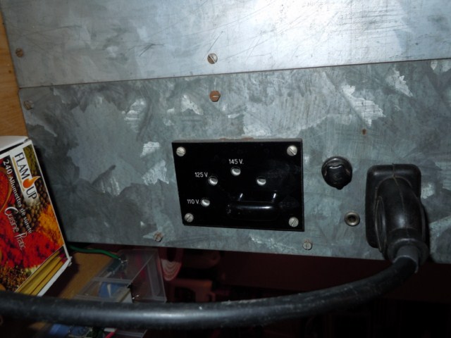

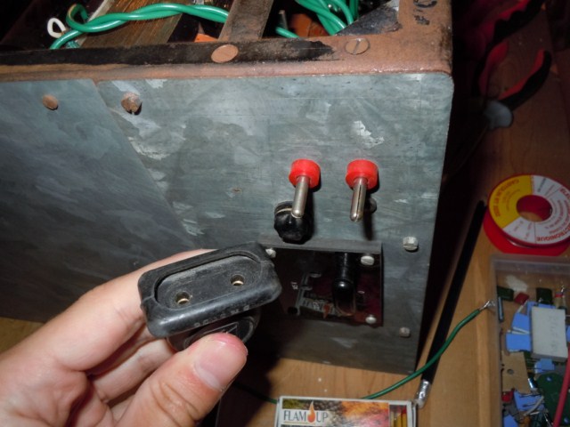

    J'en ai aussi prfité pour changer le connecteur d'alimentation secteur.
    A l'origine, ilm fallait connecter une fiche mâle-mâle, dangereux si on déconnecte du mauvais côté. Maintenant, il suffit d'une simple rallonge pour brancher l'oscillo.
    Flo

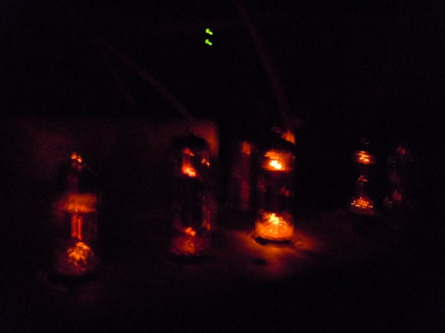

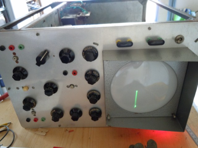

    Des nouvelles de l'oscilloscope:

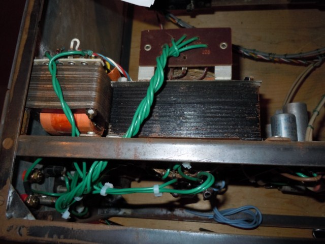

    J'ai changé tous les condos, mis sous tension et ... rien mis à part les filaments qui s'allume vivement pour devenir normaux après.
    J'ai mesuré (par instinct) le secondaire du transfo THT et je trouve 13K au multimètre!
    C'est normal selon vous ou c'est qu'il est mort? ..
    Ce transfo étant prévu à l'origine pour un secteur 110V à 60 Hz , avec le temps, je pense qu'il a finit par ne plus aimer le 50 Hz ..
    Bref, si c'est bien ce que je pense, je suis bien dans la m.....de
    Merci d'avance
    Flo[:Hi:]

    Tu peux déjà voir l'état du transfo en "modèle réduit" en alimentant son primaire en 6
    à 12 V, secondaire en l'air. Tu pourras juger du rapport de transformation.
    Puis charger le secondaire avec des résistances équivalentes à la totalité de la chaîne potentiométrique donnée par le schéma. Fonctionnement en alternatif.
    Si tout va bien tu peux passer à un montage, réel sur table, avec la redresseuse,
    en alimentant le primaire de façon progressive (variac ou divers transfos abaisseurs)
    et en chargeant de secondaire comme en réalité. Surveiller la tension obtenue
    avec un voltmètre haute impédance, maxi sûrement 600 V. La mesure sera, à coup sûr,
    un peu folklorique du fait de l'influence de la résistance interne du voltmètre (10 Mo)
    sur un circuit d'à peu près la même résistance. De toute façon, tu verras si le couple

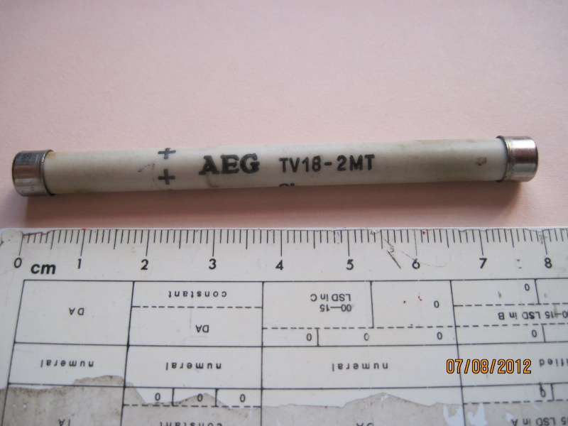

    transfo/tube redresseur fonctionne. A ce sujet, le mieux serait de remplacer le tube
    redresseur par une diode THT de TV, long bâtonnet céramique de 8 cm (voir photo),
    ce qui économiserait le transfo de chauffage de la GY ou DYxxx et surtout réglerait
    le problème d'isolement du filament par rapport à la carcasse du transfo.
    En ce qui concerne le transfo lui-même, il est à bain d'huile, je ne sais pas comme l'huile
    se comporte au bout de 50 ans, je ne pense pas qu'elle soit rance du fait du peu d'air
    qu'il y a dans le boitier. J'ai encore son frère jumeau, quand j'aurai un moment, je le
    mettrai sous tension, histoire de comparer.
    En attendant, amuse toi bien et ne mets pas les mains où il ne faut pas.
    crilemans

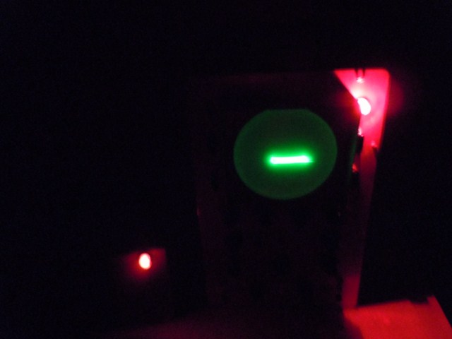

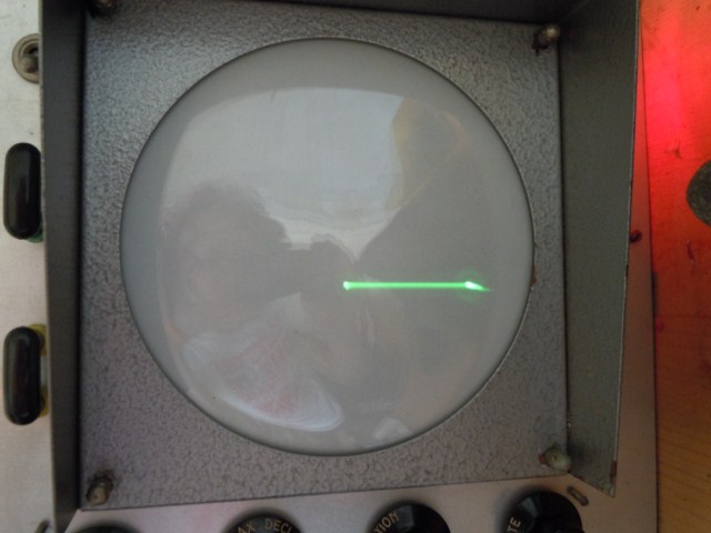

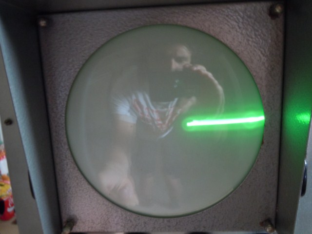

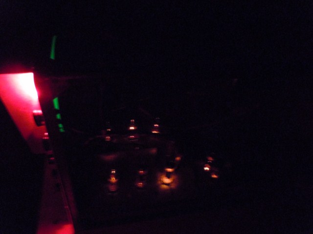

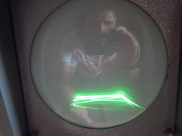

Sujet : Oscilloscope à tubes Nouveau De Florian . L  Le 08-08-2012 à 18:31 sta

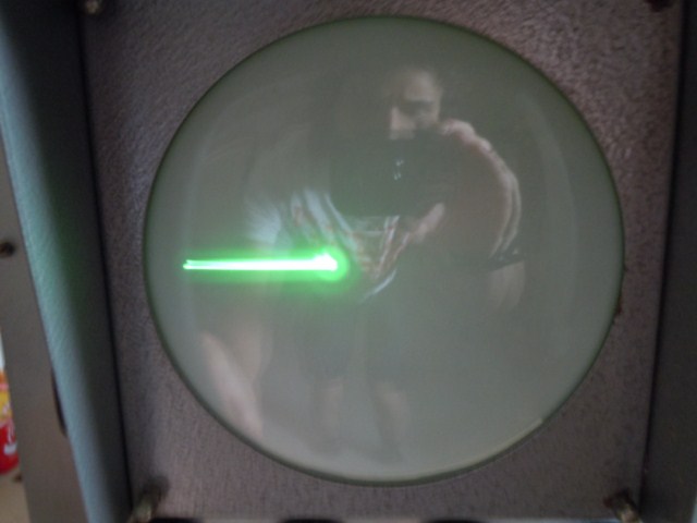

    Des nouvelles de l'oscillo (qui fonctionne!)
    Tout d'abord le transfo THT n'est pas mort comme je le pensait:
    J'ai utilisé la méthode de l'alimentation sous tension réduite du primaire du transfo THT conseillé plus haut.
    J'ai balancé 6.3V au primaire et j'ai trouvé 138V au secondaire THT, donc le transfo est bon.
    La panne:
    En analysant un peu plus en détail le circuit de la THT, je me suis aperçu que j'avais remplacé les deux condos de filtrage (??) THT par des condos trop fort, du coup ça devait écrouler la THT en sortie de la EY86.
    J'ai tout simplement supprimé ces condos, bouclé le circuit et ... oh, un spot à l'écran!
    Ensuite, en touchant quelques boutons j'obtiens une sorte de demi-balayage et je n'arrive pas à centrer la trace (doit y avoir quand même un blême quelque-part ...)
    Bref, ça fonctionne à peu près, c'est déja ça ...
    Ah oui, j'oubliais, j'ai fait l'erreur fatale du débutant:
    Quand j'ai mit sous tension l'oscillo, je gardais une main sur le bouton ON/OFF (au cas ou) et je réglais les potards de l'autre main ... devinez la suite ...
    Le transfo THT ayant une partie de son enroulement relié à la masse et l'autre à la chaîne potentiométrique, je me suis prit une sacrée bourre ...
    L'inter ON/OFF ayant son enjoliveur fixé à la carcasse de l'oscillo et (sûrement) une vis d'un potar dépassant de quelques millimètres, hop, circuit bouclé ...
    Bref, ça fait drôle (je m'en souviendrait la prochaine fois qu'il ne faut pas toucher le châssis quand on règle l'oscillo). 2470V ça chatouille!
    Une idée pour le problème de balayage ?
    Merci d'avance
    Flo [:Hi:]
Sujet : Oscilloscope à tubes Nouveau De slouptoouut  Le 08-08-2012 à 19:57 sta
    Les potars de ces vieux oscilloscopes étais , a l'époque, tous métalliques , et souvent on les montais isolé du bati parce la plupart (ceux de la chaine potentiométrique du tube notamment ! ) se trouvais porté a de tres hautes tensions !
    Pour éviter ce genre de désagrément quand on les touche , il faut toujours les équiper de boutons en matière isolante et à morille ( c'est à dire à pince centrale, serrant concentriquement l'axe, a la manière des tous petits tours d'horlogers ou des toutes petites perçeuses de modélistes , au moyen d'un 6 pans sous une capsule plastique ...aucune pièce métallique est acessible ) et non ceux a serrage latéral par vis pointeau (risque de contact direct avec la vis si elle dépasse ! ou de contact indirect si des crasses, de l'humiditée, de la transpiration, entre dans le trou de la vis !)
    Sur les appareils récents les potars sont en plastique et la question de l'isolement ne se pose plus ! (néanmoins, les boutons , du moins ceux de bonne qualités, sont généralement à morille )
    A propos de boutons et de tensions dangereuses : Il faudrai aussi, en théorie, remplacer tous les boutons des postes TSF tous courants (sans transfo d'alimentation) équipé de potars ou rotacteurs à axes métalliques (dont les axes se retrouvent au potentiel du secteur !) par des boutons à morille parce une fois montés aucune pièce sous tension n'est acessible ...Mais hélas , ces boutons à morille ont un aspect trop neuf, et surtout trop "technique" sur un tel poste !
Sujet : Oscilloscope à tubes Nouveau De Adams  Le 08-08-2012 à 20:59 sta
    <<Une idée pour le problème de balayage ?>>
    Pour commencer,est-ce que la commande "cadrage H" fonctionne ?
Sujet : Oscilloscope à tubes Nouveau De Florian . L  Le 08-08-2012 à 21:35 sta
    La commande cadrage H et V fonctionne mais ne décale pas en plein la trace.
    J'ai aussi l'impression qu'une EL84 de l'ampli Vertical est en mauvaise posture (c'est assez lumineux au niveau de la plaque du tube). Quand je touche au potar "Gain ampli V" j'entend légèrement le transfo THT "chanter comme un thyristor".
    la trace est déformée et on dirait que l'effacement trame marche mal ...
    Sûrement un petit réglage à faire ...
    Flo[:Hi:]

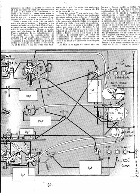

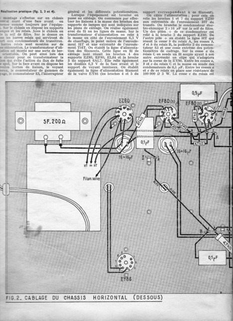

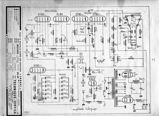

    Je suppose que vous n'avez pas le schéma .
    Il faudrait savoir si les plaques de déviation sont attaquées symétriquement ou non.
    Symétrique = 2 tubes pour le V et 2 pour le H
    Sinon 1 seul tube par canal.
Sujet : Oscilloscope à tubes Nouveau De Florian . L  Le 08-08-2012 à 22:18 sta
    J'ai le schéma, il faut juste que je mette la main dessus ...
    "Tiens, le chant du thyristor, je ne le connais pas, celui-là!"
    Mettez l'oreille à côté d'un thyristor de gradateur, vous allez comprendre de quoi je parle.
    Si vous ne l'entendez pas (nous n'avons pas tous la même ouïe), mettez un poste à transistors à côté, la vous allez l'entendre!
    Flo
Sujet : Oscilloscope à tubes Nouveau De Florian . L  Le 08-08-2012 à 22:22 sta
    (Re)Trouvé!
    Flo[:Hi:]
Sujet : Oscilloscope à tubes Nouveau De Adams  Le 09-08-2012 à 09:29 sta
    L'ampli H est pseudo symétrique ,la EF80 montée en déphaseur cathodyne sort des tensions déphasées de 180 ° (Je n'avais jamais vu ça sur un oscillo ).
    Dès le départ le balayage H devait être un peu juste,il a été rajouté un chimique de 50 µF sur la résistance de polarisation (470 Ohms) .
    On a aussi P6 qui règle l'amplitude de la dent de scie.
    Controlez ce chimique ,mettez P6 à fond pour voir si l'amplitude H augmente.
    Il faut beaucoup de "sauce" pour balayer un VCR 97.

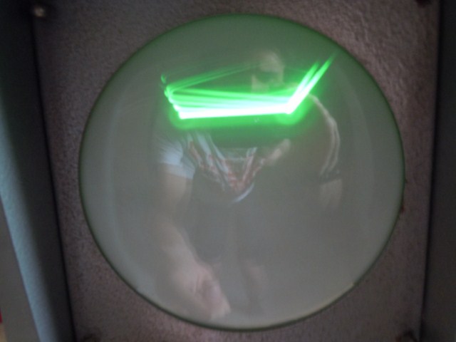

Sujet : Oscilloscope à tubes Nouveau De Florian . L  Le 09-08-2012 à 16:14 sta
    Oui, c'est un peu une usine à gaz :o)
    Bon, voici ce que j'obtient après le changement de quelques capas (mesurées bonnes au multimètre).
    Les potars de cadrage H et V fonctionnent un peu mieux mais c'est tout ...
    La EL84 dont je parlais plus haut est bien moins rouge!
    Flo[:Hi:]

Sujet : Oscilloscope à tubes Nouveau De Adams  Le 09-08-2012 à 17:05 sta
    Sur la photo de 16/17 N°1 il me semble voir 2 EL84 alors qu'il n'y en a qu'une sur le schéma .
Sujet : Oscilloscope à tubes Nouveau De Florian . L  Le 09-08-2012 à 17:25 sta
    Effectivement, il faut croire que lors de la conception de l'oscillo, au lieu de mettre une EF80 comme sur le schéma, Crilemans à prévu une EL84.
    Je suis sûr qu'il ne s'agit pas d'une bourde car il y a le nom des tubes gravé à côté de chaque supports de tube et c'est bien EL84 qui est inscrit.
    Donc Il y a bien deux EL84
    Flo[:Hi:]
Sujet : Oscilloscope à tubes Nouveau De Adams  Le 09-08-2012 à 18:29 sta
    Il faudrait savoir quelle EF 80 est remplacée par une EL 84 sur le schéma et si valeurs des composants ont été modifiées en conséquence .
    <<Je suis sûr qu'il ne s'agit pas d'une bourde >>
    Vérifiez le cablage du support,le brochage de ces tubes est différent.
Sujet : Oscilloscope à tubes Nouveau De Florian . L  Le 09-08-2012 à 22:54 sta
    "Il faudrait savoir quelle EF 80 est remplacée par une EL 84 sur le schéma"
    Je suppose qu'il s'agit de la première EF80 de l'ampli V sur le schéma.
    Je regarderais cela en détail dans quelques temps ... je m'absente 3 - 4 jours pour le soleil de Cavaillon (j'espère que les melons seront mûr!)
    En attendant, voici quelques photos "by night" :-)
    Bonne soirée
    Flo[:Hi:]
Sujet : Oscilloscope à tubes Nouveau De bthiry  Le 10-08-2012 à 09:47 sta
    attention à ne pas brûler le tube avec un spot si lumineux ....
Sujet : Oscilloscope à tubes Nouveau De crilemans  Le 10-08-2012 à 11:16 sta
    Salut à tous les intervenants de cette file.
    Si j'ai fait des modifs, elles remontent à 1967, depuis beaucoup d'eau est passée sous
    le pont.
    Toutefois, je crois avoir encore le schéma d'implantation de la platine horizontale.
    Je vais rechercher, mais dans l'immédiat, j'ai peu de temps, famille qui de succède
    à la maison et sorties "obligatoires".
    @ Florian.
    Je t'ai envoyé les scans de l'article complet de Radio-Plans, l'été dernier, donc facile
    de voir les différences. Pour les condos qui vont aux plaques déviatrices, ils sont à
    l'araldite, donc fortement isolés, peut être 2500 V ??
    Pour la THT, il ne faut pas trop forcer, car la sensibilité du tube diminue quand la
    THT monte. Quand elle baisse, la luminosité diminue et la finesse du spot s’améliore.
    Faut choisir le juste milieu.
    De plus le tube, n'ayant pas de blindage en mumétal, il est très sensible à la ronflette.
    Cela peut s'améliorer partiellement en orientant convenablement les transfos pour essayer
    d’échapper aux lignes de force. C'est difficile de faire ces essais pour une production
    unitaire, cette étude n'est faite, et encore, que pour de la série. Les réalisations des revues
    ne permettent guère des miracles en final. Un tel oscillo, c'est plus pour se faire "plaisir"
    que pour faire des mesures sérieuses.
    Bonnes bidouilles à tous.
    crilemans
Sujet : Oscilloscope à tubes Nouveau De Florian . L  Le 10-08-2012 à 14:08 sta
    @Bthiry:
    Le spot est pourtant au minimum de sa luminosité sur la photo, c'est peut-être mon APN qui n'aime pas photographier dans le noir, du coup ça fait une grosse trace lumineuse au lieu de voir un minuscule trait ... (compensation?)

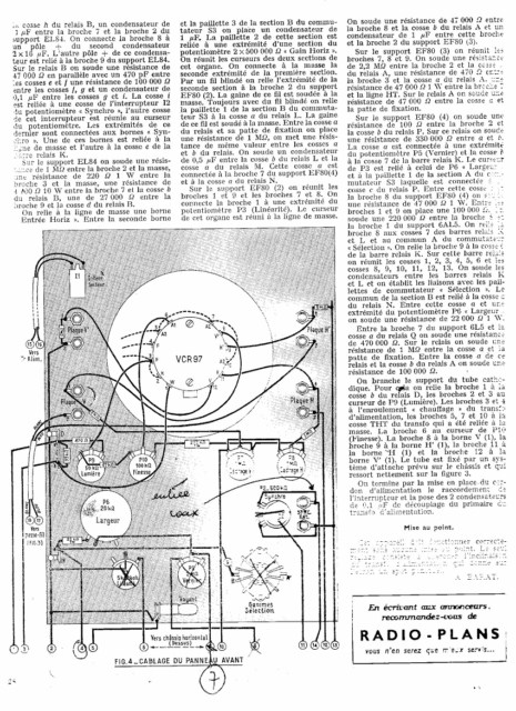

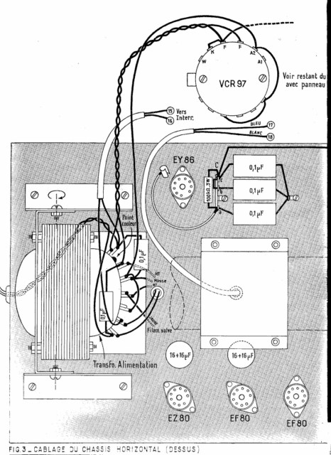

    Oui, je viens de retrouver tes docs, d'ailleurs les voilà ==>
    Pour les condos que j'ai changés (les derniers), c'était des 100 nF 400V, je n'ai pas trouvé de capas isolées à 2500V mis a part certaines dans le rotateur la Base de temps ...

    Et fin ....

Sujet : Oscilloscope à tubes Nouveau De bthiry  Le 10-08-2012 à 19:01 sta
    tu devrais pouvoir éteindre complétement le spot,
    sinon faut vérifier de ce côté là avant d'aller plus loin et risquer d'abîmer le tube.

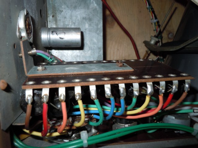

Sujet : Oscilloscope à tubes Nouveau De crilemans  Le 13-08-2012 à 14:55 sta
    Bonjour Florian.
    J'ai retrouvé mon dessin de perçage de la face avant de l'oscillo.
    J' ai reporté sur la photo, les emplacements des entrées et réglages.
    Sur l'autre photo, c'est le dessous de l'oscillo, comme tu l'as reçu.
    Pour le coup des 2 EL84, plus aucun souvenir de cela. Il faudra relever le câblage pour comprendre la manœuvre. Aucune trace dans mes papiers. D'ailleurs aucune chance de
    trouver un document de câblage, car j'ai toujours câblé en direct depuis de schéma de
    principe.
    Si j'ai estampillé EL84, c'est assurément vrai, de plus ça a été fait en même temps que le perçage des trous des lampes et donc mon schéma était définitif avant d'installer la tôle dans l'oscillo et de commencer le câblage, l'idée ne m'est pas venue en cours de travail.
    Dans mes souvenirs, la trace horizontale couvrait bien toute la largeur. Sans rien en entrée
    verticale, j'avais une sinusoïde résiduelle.
