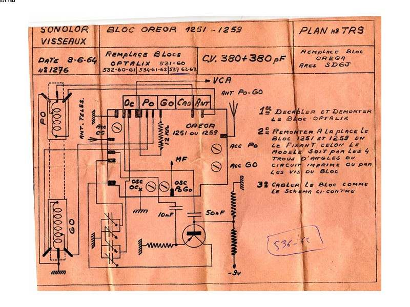

    bonsoir revenu de mon indisponnibilite de queque jours je me remet dans le bain
    si quelqu'un peut me reseigner sur le branchement du bloc oreor 1251 be 50 il ne figure pas sur le forum
    merçi a vous

Sujet : bloc accord Nouveau De Adams  Le 06-08-2012 à 19:11 sta
    Trouvé sur le forum Radiomaritime

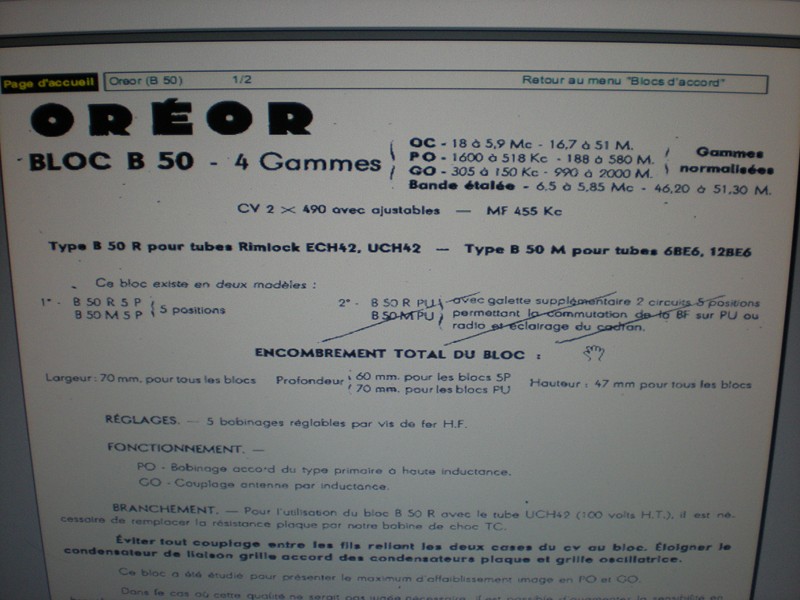

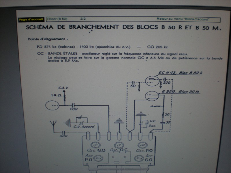

Sujet : bloc accord Nouveau De casevech  Le 06-08-2012 à 20:17 sta
    adams je te remerçi pour ta reponse mais il y a un probleme mon bloc est un rotatif dont la changeuse est une ech42 hors toi c'est un bloc a touches qui doit avoir les meme references
    bizarre bizarre !!!!!![:??:]
Sujet : bloc accord Nouveau De omale 13  Le 06-08-2012 à 21:12 sta
    regarde peut être c'est bon
    avec une ech42,je ne peut faire plus lisible
Sujet : bloc accord Nouveau De casevech  Le 07-08-2012 à 06:52 sta
    merçi omale effectivement cela ressemble a celui que je possede je vais de ce pas faire les conextions
