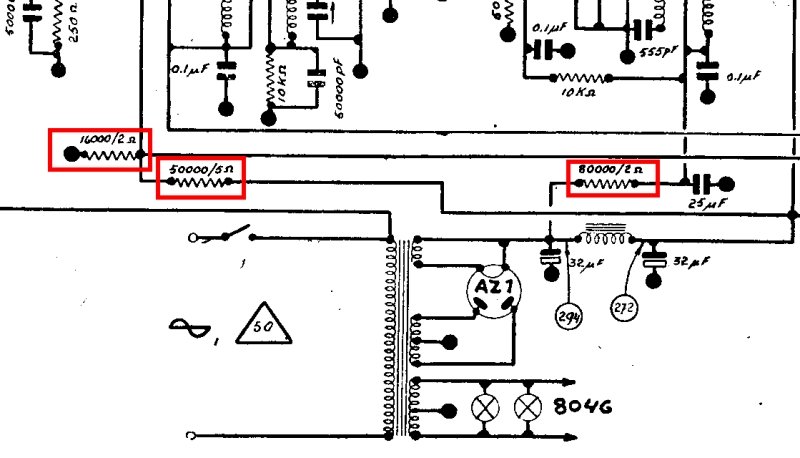

    Sur le plan ci-joint (Philips 535 A)
    certaines résistances sont dénommées par 50 000 Ω/5
    cela veut dire 5 résistances de 100 000 Ω en parallèle pour arriver à 50 000 Ω
    ou 5 résistances de 50 000 Ω en parallèle qui donnerait 10 000 Ω
    la résistance 16 000 Ω / 2 à le numéro 28.771.020 comme référence Philips.
    Si quelqu'un avait un lien ou je peux trouver les valeurs en fonction des références,
    je l'en remercie d'avance
    Bernard
    certaines résistances sont dénommées par 50 000/5
    cela veut dire 5 résistances de 100 000 en parallèle pour arriver à 50 000
    ou 5 résistances de 50 000 en parallèle qui donnerait 10 000
    la résistance 16 000 / 2 a le numéro 28.771.020 comme référence Philips.
    Bernard

    En toute logique, il serait plus cohérent d'interpréter les résultats comme 50 000 ohms 5 watts, et 16 000 ohms 2watts.
    Sur votre chassis, en principe, ces résistances doivent être plus grosses que les autres.

    Le chiffre situé aprés la valeur ohmique n'est pas le nombre de résistances mais il me semble que c'est la puissance en Watts de cette résistance.
    A noter que pour faire 50 000 Ohms avec 5 résistances en //, ce ne sont pas des 100 000 Ohms mais des 250 000 Ohms,

    Merci pour vos réponse, effectivement je pense à la puissance.
    Et bien sûr je me suis trompé pour le calcul comme d'hab.

    J'ai effectivement la doc du 535 A mais la liste des composants en fin de notice n'en dit pas plus sur ces résistances

    dans la doc page 8 au sujet des résistances on peut lire:
    " les résistances qui constituent ensemble R1 doivent p. ex. ...."
    et dans la nomenclature R1 est renseignée : 16000/2 ohms
    il s'agit donc bien de plusieurs résistances probablement deux de 16k en parallèle ou en série.
    l'examen du plan d'implantation des composants et le cablage existant doivent permettre de lever le doute.( // ou série, 2x 16k ou 16k de valeur resultante pour la combinaison) vu qu'il y a plusieurs réstances ainsi constituées.

    sur la figure 16 de la doc:
    on voit bien les deux resistances R1 en parallèle, de même que les 5 résistances de R3 mises en parallèle. il reste à les mesurer pour savoir si la valeur indiquée est celle de chaque réstance ou plutôt celle résultant de leur association. A priori je penchrrais pour la valeur individuelle de chaque résistance ... la mesure de chacun des ensembles R1, R2, R3 dans le poste permettra de lever le doute !
Sujet : Ecriture plan Philips Nouveau De Guy F6CTP  Le 08-08-2012 à 12:37 sta
    Je ne pense pas pour Philips c'était plutôt la valeur finale de l'association mais comme le dit Bthiry la mesure d'un ensemble lèvera le doute.
