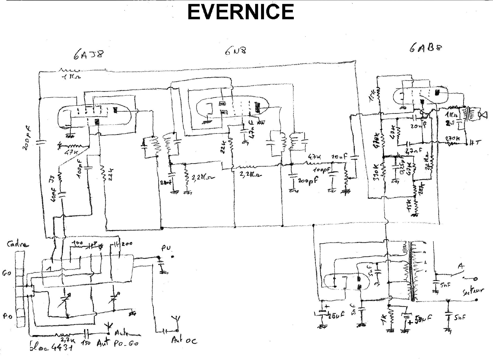

    On m'a fait cadeau d'un evernice menuet si cette référence est exacte comme ici :
    http://doctsf.com/grandlivre/fiche.php?ref=24883
    Voici le schéma tracé vite fait, il me semble plutot de 1957 ou plus...
    Le problème est que le poste a fumé du transfo au démarrage.
    J'avais changé la plupart des capas et après avoir retiré la 6V4 les tubes se sont allumés et pas de problème. J'ai donc regardé vers la HT et là je me suis aperçu que la capa de 50 uF en // avec la 1K était inversée ! La couleur des fils de la capa d'origine un brun proche du rouge + un fil bleu m'avait laissé penser que le + était à la HT, grosse erreur elle était à la masse !
    La mesure des tensions sur le transfo donne des tensions normales, donc je pense que le transfo n'a pas trop souffert, malgré des traces noircies autour des enroulements.
    Voici ma question :
    L'inversion de la capa est-elle responsable de l'échauffement du transfo ?
    Puis-je remettre en route juste avec la 6V4 puis avec la 6AB8 sans trop me soucier ?
    Avez-vous une idée de la date du poste ?
    Jean

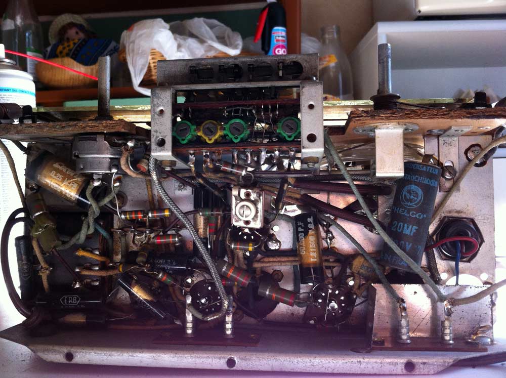

    Le poste avait déjà souffert quand je l'ai eu, la résistance de 1 K au point milieu avait vachement fondue mais n'était pas coupée. (voir photo)
    Jean

Sujet : Evernice menuet 2 Nouveau De f6crv  Le 14-08-2012 à 14:33 sta
    bonjour Jean ---bizarre le montage ---une résistance de 1k sur la prise médiane du transfo d'alimentation à mon avis c'est beaucoup trop -100 ohms je veux bien mais avec 1k le poste ne pas être alimenté normalement - je pense aussi que les deux capas sur la partie triode de la changeuse doivent être inversées - bien cordialement
    jean-claude --
Sujet : Evernice menuet 2 Nouveau De f6crv  Le 14-08-2012 à 14:48 sta
    oups -j'ai oublié -- pour la capa sur la prise médiane du transfo c'est bien le coté positif de la capa qui doit être à la masse ---attention avec la résistance de 1k (au lieu de 100 ohm )la tension sur la capa sera trop élevée (explosion possible de la capa)
    jean-claude --

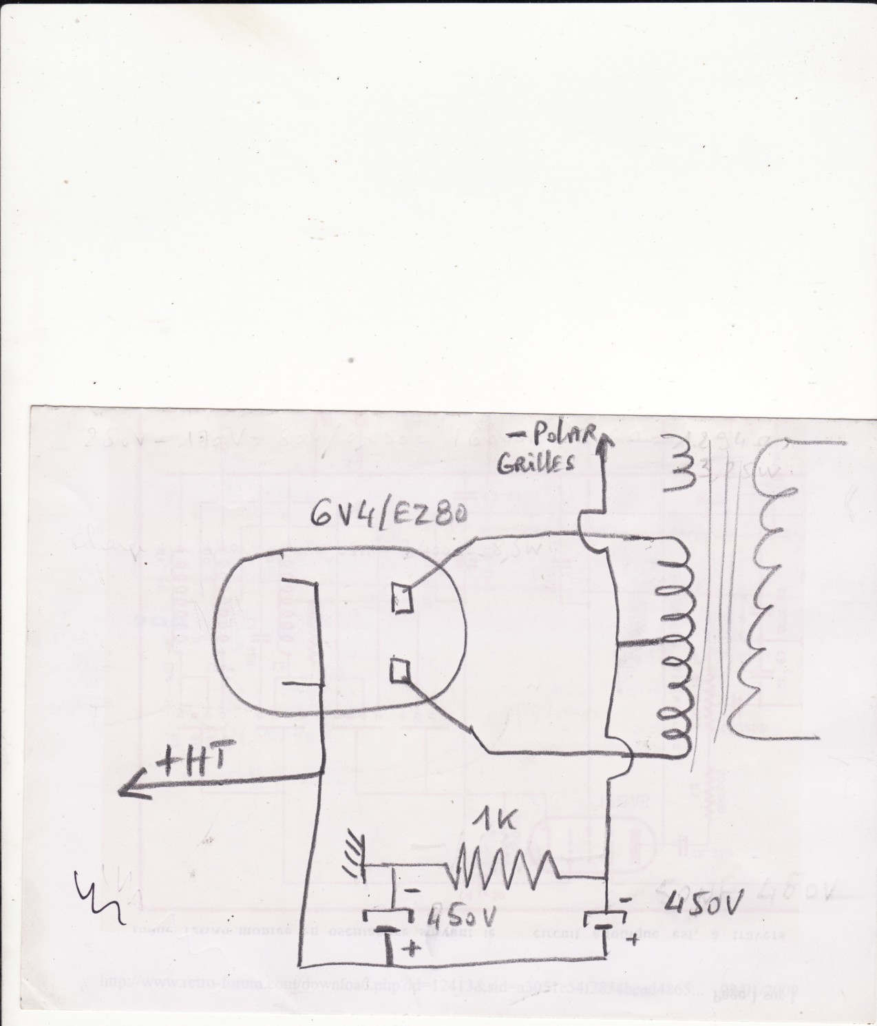

Sujet : Evernice menuet 2 Nouveau De Totolagalène  Le 14-08-2012 à 16:02 sta
    Bonjour.
    Cà ne colle pas ce schéma d'alim HT; il n'y a pas de cellule de filtrage.
    Ce poste a dû être bidouillé; il y avait peut-être un filtrage par le moins HT, comme çà >>>

Sujet : Evernice menuet 2 Nouveau De Totolagalène  Le 14-08-2012 à 16:18 sta
    >> "la capa de 50 uF en // avec la 1K était inversée !" << Sic.
    Si filtrage par le moins à l'origine (ce que je pense et avec unr R de 1K), le moins de ce condo était à sa place à la masse (avec tension d'isolement adaptée).
    Il faut repartir avec un schéma qui tient la route. [:Hi:]
Sujet : Evernice menuet 2 Nouveau De Jean Brunet  Le 14-08-2012 à 16:40 sta
    Merci Totolagalene, c'est bien un filtrage par le moins, tu as raison.
    En consultant d'autres schémas de l'époque je me suis fait avoir, la capa était bonne dès le début et le schéma est bien celui que tu as donné, je retourne au fer à souder et je corrigerai le schéma, à propos la capa de contre réaction 20 nF est une 2 nF.
    Jean

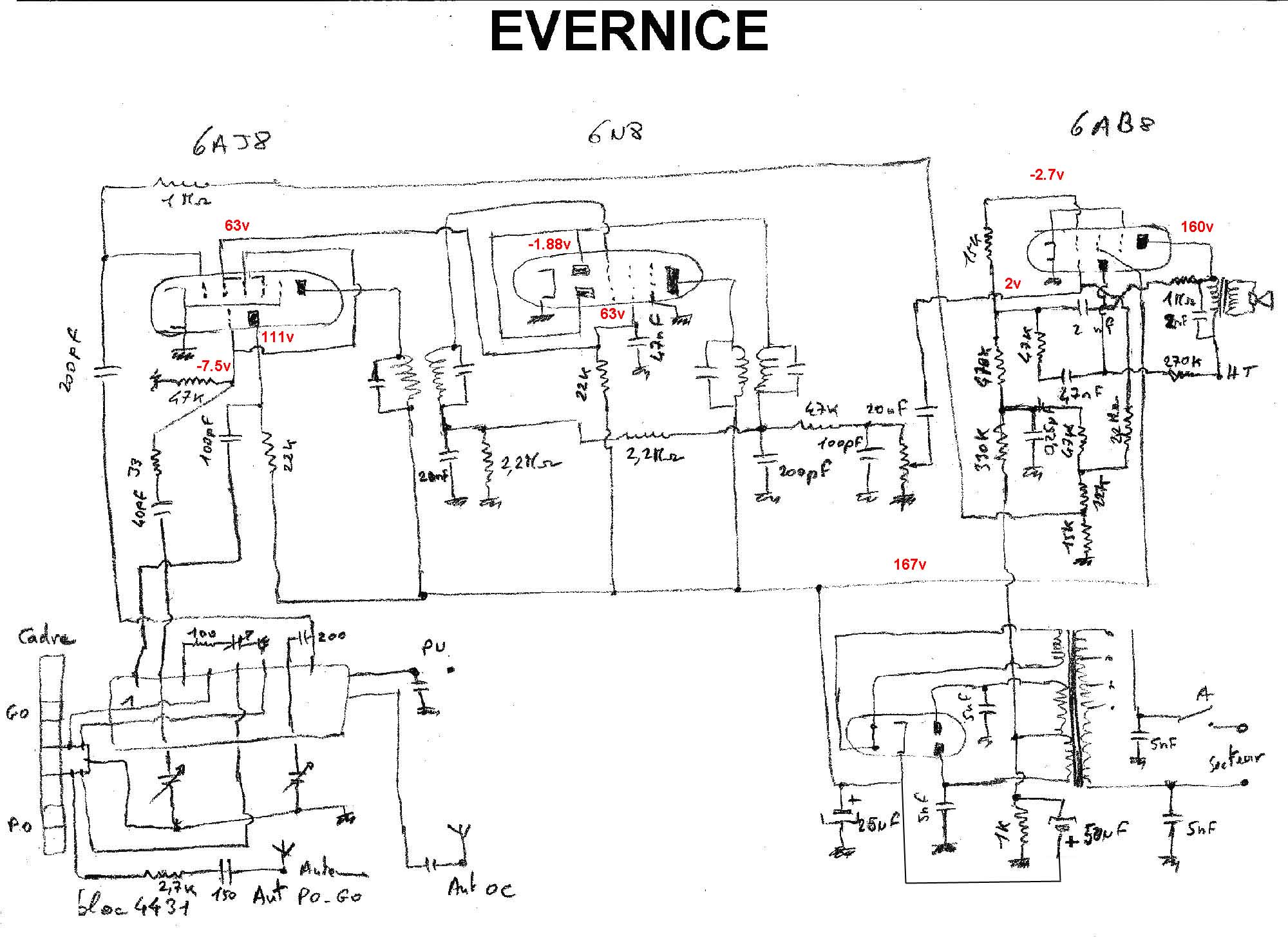

Sujet : Evernice menuet 2 Nouveau De Jean Brunet  Le 14-08-2012 à 18:13 sta
    Il fonctionne !!!!
    Voici le schéma avec les tensions. Elles me semblent un peu faibles.
    Le poste marche très bien, le son est clair, dynamique.
    Je n'ai pas mis les 4 capas 5nF sur l'alimentation, mais il n'y a pas de ronflette.
    Il y a quelques crachouillis sévères en tournant le condensateur variable, il faut que je vois du côté des contacts.
    En tout cas merci pour votre aide, si je ne m'étais pas gourré dans mon schéma au début cela aurait été plus simple, mais c'est la première fois que je voyais ce genre d'alim et j'ai collé à des schémas plus classiques. J'avais pourtant vu que les deux capas étaient toutes les deux au plus !
    Sinon il est assez sensible aux parasites, j'entendais un bruit périodique, un genre de toin toin toin et au bout d'un moment je m'aperçois que cela suivait l'alumage de la diode de mon weller ! :-)
    Les GO et les PO fonctionnent clairement sur le cadre sans antenne extérieure. Un bon petit poste !
    Jean
Sujet : Evernice menuet 2 Nouveau De Jean Brunet  Le 14-08-2012 à 18:23 sta
    Petite erreur, je mesurais mes tensions avec la lampe en série.
    La tension HT est 200 v.
    jean

    J'ai rencontré sur un poste la Voix de son Maître un montage d'alim avec une résistance entre point milieu du tr et masse avec découplage cela permettait d'avoir des tensions de polarisation négatives pour les grilles et suppression des résistances et capas dans les cathodes des tubes ,économies ?
    Yves
Sujet : Evernice menuet 2 Nouveau De Totolagalène  Le 14-08-2012 à 19:30 sta
    Oui, l'obtention d'une tension négative par résistance (et condo) insérée dans la liaison
    point milieu HT/masse permet d'économiser la résistance et condo de découplage sur la cathode de tous les tubes.
    Ceci est toutefois totalement indépendant d'un filtrage dans le moins HT; on peut rencontrer l'un ou l'autre ou les 2 à la fois.[:Hi:]
