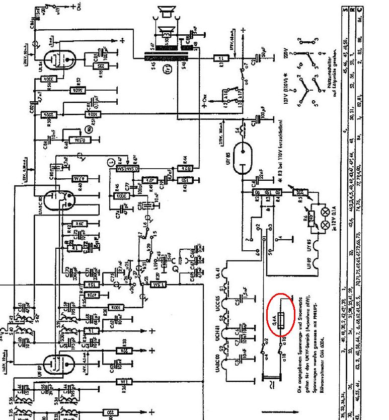

    oui j ais déjà lu tous cela mais comme le mec qui me la vendu qui est collectionneur venais de le remettre en état et qu il est propre a l interrieur je n y ais rien fais appart changer ce fusible.y a t il un risque avec ce fusible? les 0.7a sont dur a trouver .sur le shema je ne le trouve pas c un peu du chinois pour moi.merci d avance

    Comme le dit Louis, si vous n'êtes pas coutumier de ces bestiole méfiez vous, il y a danger. Si vous regardez le schéma, on voit clairement que le secteur est relié directement au châssis. [:ouin:]
    Apparemment, j'arrive mal à lire le schéma mais 0,7A c'est déjà trop élevé. Il semblerait que ce soit 0,4A.
    Comme le dit The007, rien de sert de changer les fusible avant d'avoir isolé le problème.
