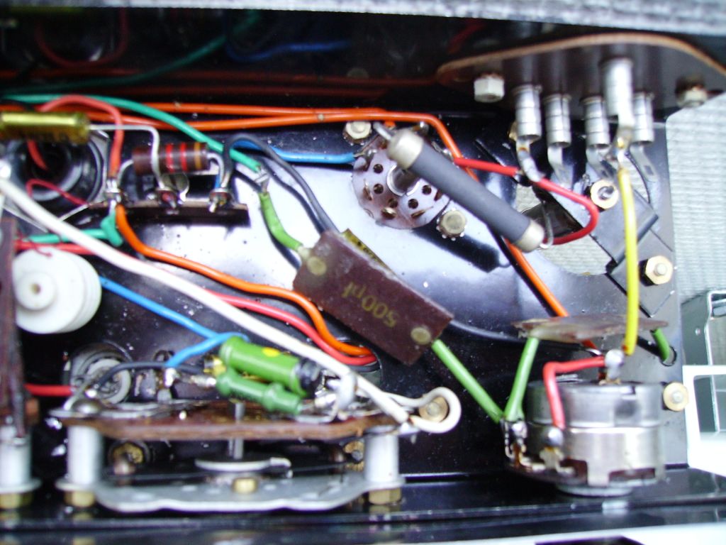

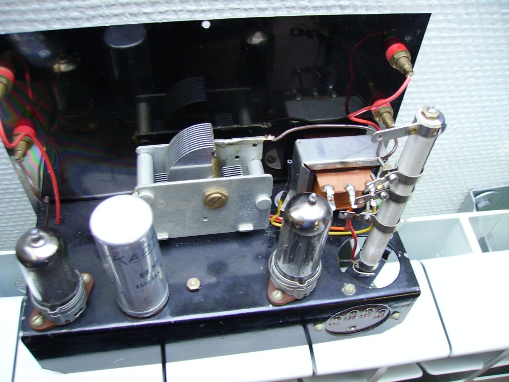

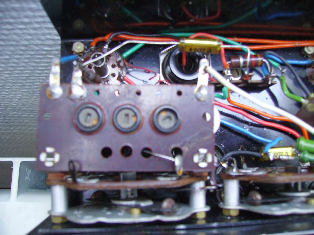

Sujet : heterodyne modulee Nouveau De thebeetle007  Le 15-08-2012 à 19:49 sta
    merci beaucoup mr adams ,desole mais le schema est plus complexe ,il est compose au dessus ,d'un transfo a 3 points de connexion ,d'un seul condo chimique de 50uf ,
    bouton games: oc, po go a chaque station un commutateur double et une self reglabe
    bouton fonction: hf pure, hf modulee et bf a chaque fonction un commutateur double
    je fais des photos
Sujet : heterodyne modulee Nouveau De thebeetle007  Le 15-08-2012 à 20:04 sta
    1 photo
Sujet : heterodyne modulee Nouveau De thebeetle007  Le 15-08-2012 à 20:05 sta
    2 photo
    3 photo

Sujet : heterodyne modulee Nouveau De C. Denis  Le 15-08-2012 à 21:09 sta
    Je me trompe ou d'après la première photo il manque le fusible qui en même temps permet de choisir la tension d'alimentation ? ce serait une bonne raison pour que cela ne fonctionne pas.

    il n'y a pas de fusible c'est une prise de courant (une fiche) qui vient se brancher desssus

Sujet : heterodyne modulee Nouveau De wizhard  Le 16-08-2012 à 11:45 sta
    hello...
    "il n'y a pas de fusible c'est une prise de courant (une fiche) qui vient se brancher dessus "
    ça ce serait étonnant !! 10 contre 1 que c'est bien un porte fusible en forme de fiche, d'ailleurs si vous regardez bien les "trous" sont bien plus petits qu'une prise classique....c'était un fusible "carton" qui venait garnir ce "porte-fusible". mais rien ne vous empêche de brancher une ampoule d'une quarantaine de Watts (à filament !!) à la place de ce fusible, pour voir si tout va bien.....

Sujet : heterodyne modulee Nouveau De slouptoouut  Le 16-08-2012 à 13:09 sta
    normalement, le répartiteur sert ...de répartiteur uniquement , pas de socle de branchement du cordon secteur ... Mais, sur certain appareils économiques de cette époque, dont celui là fait visiblement partie , on hésitais parfois pas a faire l'économie d'un socle secteur et de l'usinage d'un trou supplémentaire a l'arrière du chassis pour le dit socle ! (économie de bout de chandelles mais enfin bon ...)
    Et on utilisais un cordon secteur mâle - mâle (objet ô combien non sécure, voire criminel ! ) qu'on branchais directement dans le répartiteur ! (et qu'il fallais toujours débrancher dabord coté prise murale avant d'y toucher, pour éviter de se retrouver avec une fiche mâle ! reliée au secteur ! dont les broches sous tension ne demandent qu'a toucher une pièce métallique ou les doigts de l'opérateur ! idéal ...pour s'électrocuter !
    (et, visiblement, votre appareil est concu ainsi ! et le mien aussi d'ailleurs , je pensais qu'il y avais un cavalier fusible , et une entré secteur séparée ! et ben non , même pas ! ( je ne m'en rappellais plus, depuis le temps ... Mais le mien n'a pas non plus de trou de socle secteur , et il étais fourni avec un infâme cordon mâle-mâle !)
    Déja qu'une hétérodyne tous courant est potentiellement dangereuse de part sa conception même , il l'ont faite avec un cordon secteur lui même dangereux ( z'avez pas peurs ! les gars !)
    Personnellement, je ne garde cet objet qu'a titre "muséologique" , et n'oserai pas m'en servir !

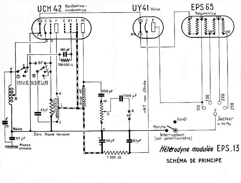

Sujet : heterodyne modulee Nouveau De f1bec  Le 16-08-2012 à 21:33 sta
    voici le schéma,
    je ne sais plus ou je l'ai trouvé, peut être bien sur un forum, quoiqu'il en soit je n'ai pas l'original et donc si la personne qui est à l'origine du scan se reconnait, qu'elle m'excuse de ne pas la citer !
    Au boulot TheBeetle007 !
    bonne soirée

Sujet : heterodyne modulee Nouveau De thebeetle007  Le 17-08-2012 à 21:06 sta
    apres verification du plan par rapport au chassis ,il correspond bien ,sauf qu'il manque le selecteur de game oc,po,go c'est un commutateur inverseur,avec 3 selfs reglabes
    je me suis apercu qu'un fil n'etait pas branche a ca place par rapport au plan,je vais y remedier ,et surtout nettoyer les contacts inverseurs afin d'eliminer toutes sources de pannes
