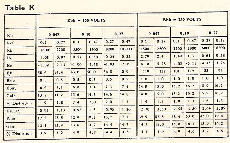

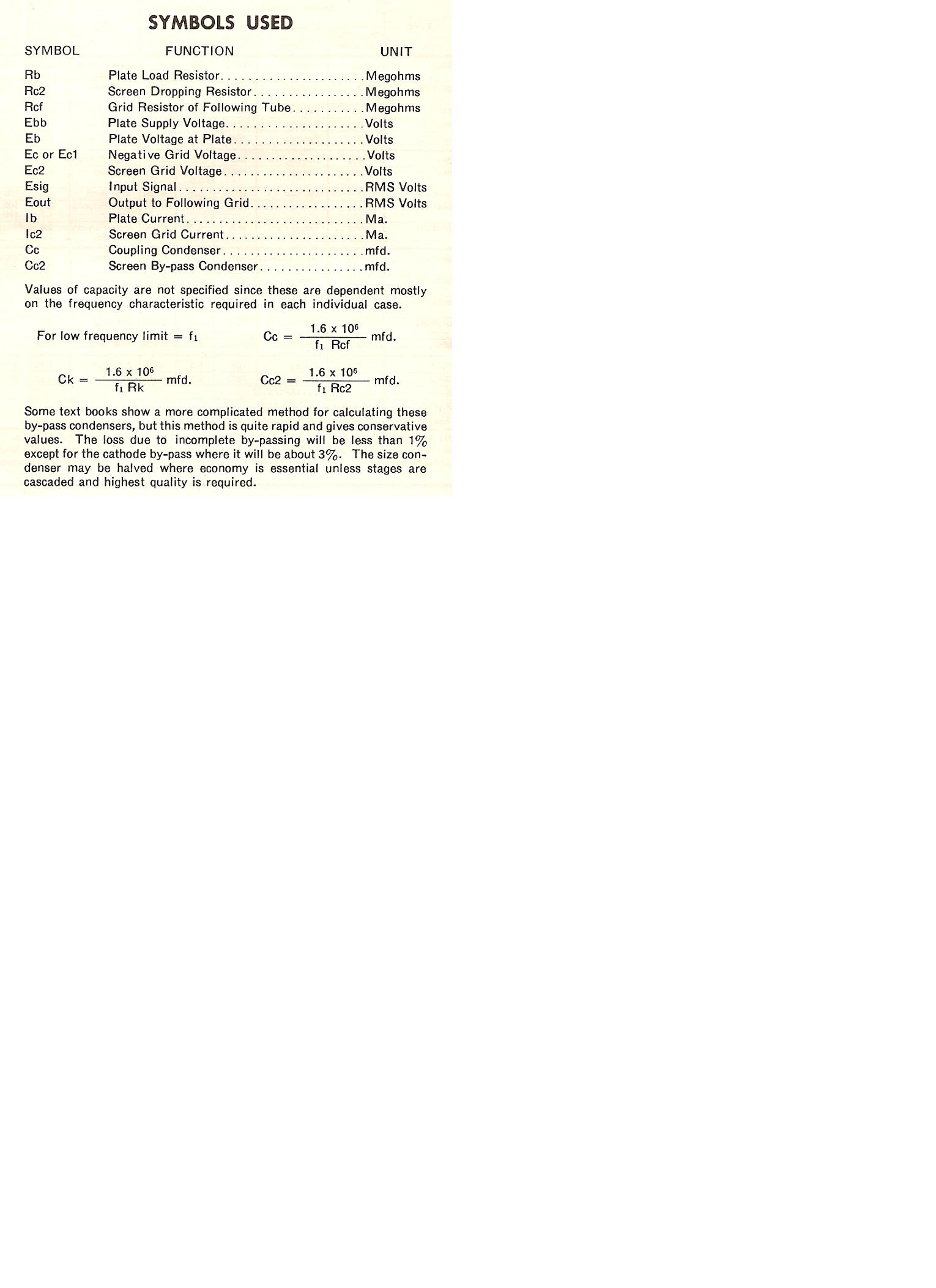

    Ci joint le tableau de l'utilisation d'une 6SN7 montée en ampli à résistance,extrait d'un catalogue Sylvania.
    Un tube en charge cathodique atténue,mais très peu.
