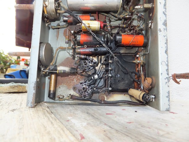

    Je m'appelle Alexandre, 25ans, technophile et grand curieux :) Je découvre le monde de la TSF suite à la récupération d'un Reela Dauphin 7 Luxe, de 1956 si j'ai bien lu.
    L'état général n'est pas trop mal et j'aimerais beaucoup redonner de la voix à ce bel objet. J'ai entamé un montage/nettoyage en règle après avoir bien lu la section "Trucs et astuces" de ce site pour voir l'ampleur de la "catastrophe".
    En effet, une partie des composants ont brûlés, et même s'ils sont pour la plupart identifiables j'ai des doutes sur le fait de pouvoir trouver certaines pièces. Histoire que vous vous fassiez votre propre idée, voici quelques photos
    J'aimerais beaucoup que vous me donniez votre avis sur l'intérêt de restaurer un tel poste. J'ai un peu de matériel pour de l'électronique actuelle (fer à souder, multimètre...) mais point de lampemètre...
    Si vous avez des avis, conseils, je prends tout :) Dernier détail : j'habite Bordeaux.

    Bonjour et bienvenue,
    Le transfo d'alim semble avoir souffert, testez le à l'ohmètre mais
    j'ai peur qu'il soit cuit.
    Si HS, essayez de trouver un transfo de recup de caractéristiques semblables
    puis commencez par reconstituer l'alimentation. Passage obligé pour tester le reste.

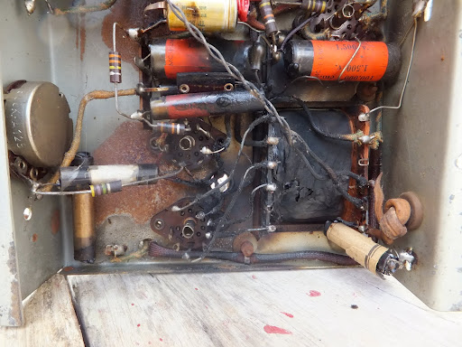

    Effectivement ce poste a pris un bon coup de chaud. Ce qui est étonnant c'est le dessous du transfo et son environnement bien cramé alors que le dessus paraît correct.
    Pour un jeune qui n'a pas de stock, c'est effectivement difficile de restaurer un tel poste.
    Pour un "pépé" qui a des transfos en réserve, le coup est jouable. Il faudrait contacter
    un gars du forum vers Bordeaux/environs (il y en a) pour avoir de l'aide.
    Malheureusement, je suis loin (limite 72/61), autrement j'aurai bien aimé te rendre
    service, d'autant que j'ai son frère jumeau.
    Autrement ce poste a bonne mine et à défaut peut être conservé à titre décoratif.

    Le transfo n'est pas forcement HS.Certes il a une sale tete vu de dessous,mais sa partie superieure est intacte,ce qui laisse penser qu'il n'est pas cramé.Son fusible est-il bon?
    Je crois plutot que les degats occasionnés sont dus aux capas "goudrons" qui se sont un peu epanchées!!!! Les trois avec etiquettes rouge et le decouplage secteur qui ne doit pas etre etrangé à la chose.De toutes façon il faut le virer! Bon courage

    un troue dans le carton d'isolation est typique
    que le transfo a chauffé----------------------------->
    certes les condo son naze et doive être remplacer

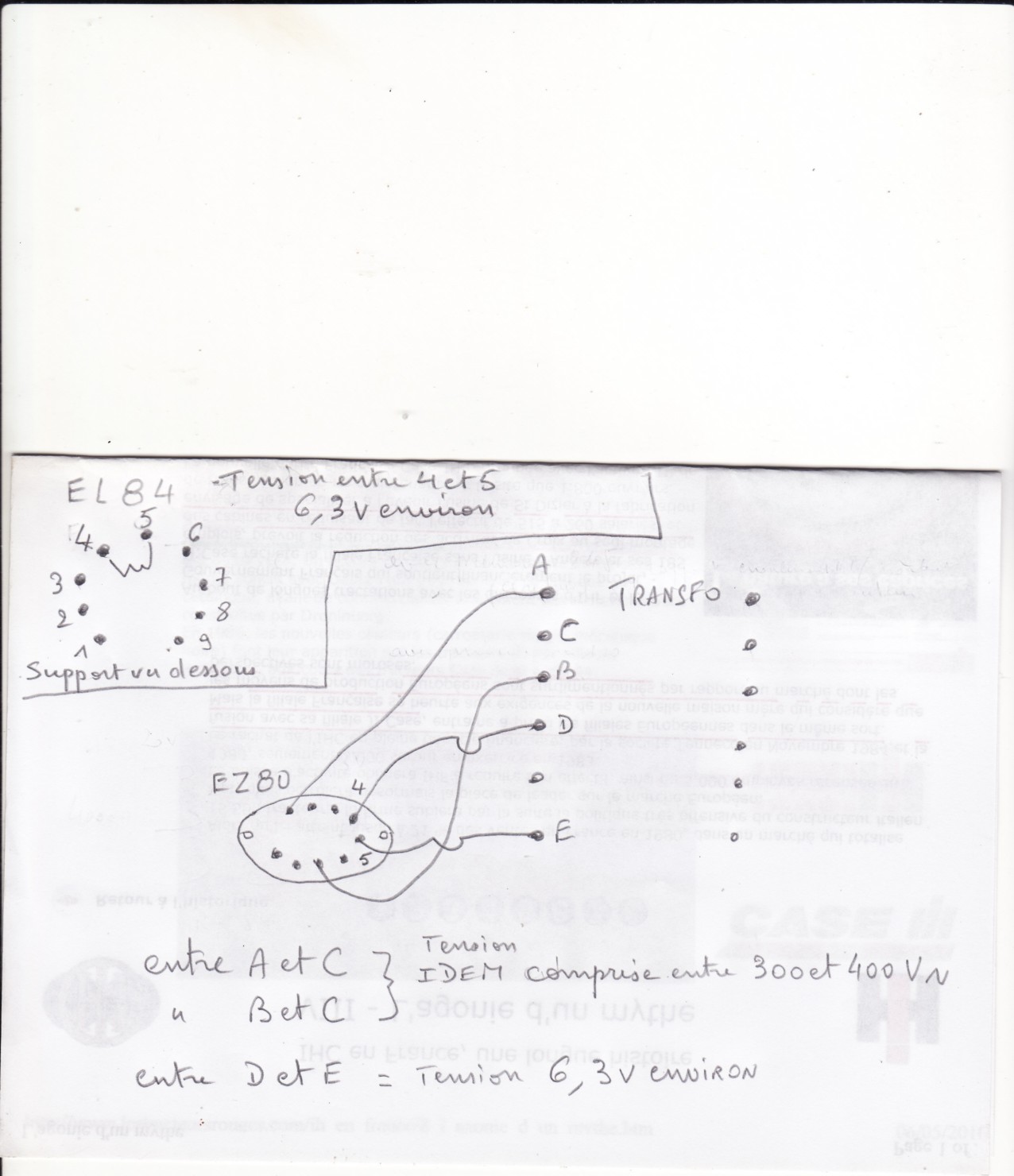

    Il faut le vérifier:
    Débrancher les condos des cosses du transfo.
    Remplacer le cordon d'alimentation
    Vérifier le fusible (= sélecteur de tension à placer sur 240 V)
    Retirer le tube redresseur EZ 80
    Puis relevez les tensions suivant ce crobard >>>>>>>>>>>>>>>>>>>>>>>>>>>

    Donc 1ère étape : remplacer le cordon d'alimentation et tester le transfo !
    Si j'ai bien suivi, pour mon test il faut déconnecter l'EZ80 et laisser brancher
    1) l'arrivée secteur et la masse du côté extérieur
    2) et en face les plots A,B,D,E du schéma de Totolagalène
    et déconnecter le reste ? Il va y'avoir également quelques câbles à isoler ;)
    J'avoue que si jamais le transfo est complètement HS ça risque de compliquer les choses... En tout cas le fusible n'est pas coupé, et se trouve en position 220V (au dessus il ne reste que 245V).

    Déconnecter l'EZ80 = La retirer de son support en tirant dessus avec ses ses petits doigts
    tout en exerçant une légère rotation.
    Mettre le sélecteur de tension (qui est le fusible) sur 245 V.
    Que ce fusible ne soit pas coupé, c'est bon signe!
    Allez, roule ma poule!...[:Hi:]

    C'est exact que le chassis a bien morflé par le dessous,voir l'oxydation coté EZ80 et EL84,ceci du a l'acidite crachée par les condos goudron. Un bon nettoyage sera necessaire apres depose du transfo et des culots.Un coup de bombe de zinc à froid ,dans cette partie,pour lui refaire une beauté
    Un joli petit travail pour un (Débutant) [:Hi:]

    pour que les connections qui vont a l'inter
    soit carrément brûler il y a du avoir un gros
    court circuit ,le fusible en place doit avoir
    une grande valeur a mon avis

    Je ne crois pas que ces connexions soient brulées.
    C'est du 6 ou 8/10eme rigide gainé coton et maintenant bien enduit de goudron.
    Seul Alexandre pourra nous le dire!

    regarde juste au début du potard/inter la 20eme photos
Sujet : [Débutant] - Restauration Reela Dauphin 7 Luxe Nouveau De Florian . L  Le 18-08-2012 à 22:58 sta
    C'est peu être un poste qui a pris la foudre ...
    Omale 13 à raison, les fils qui vont au potard sont cramés et l'isolant a disparu (parti en cendres) sur une grosse longueur.
    Ça a du bien cramer la dedans!
    Bon courage pour la restauration
    Flo[:Hi:]

    Franchement pour un premier poste c'est peut-être pas l'idéale ! Je pense qu'il faudrait y aller crescendo et se faire la main sur un poste à quelque euros.
    Pour celui-ci, à mon humble avis d'amateur collectionneur, il serait de bon ton de le mettre à nu et de le reconstruire au moins partiellement.
    Même si le transfo n'est pas coupé, il y a fort à parier que le vernis à fondu, auquel cas les valeurs des tensions seront modifiées. Donc soit refaire le transfo ou le changer (pas évident de trouver le tranfo).
    Il est aussi impératif de recâbler le châssis sans évidemment commettre d'erreur.
    Évidement il faut changer la quasi-totalité des composants environnant, excepté peut-être certaines résistances.
    Perso, je pense que ce poste devrait au moins partiellement reconstruit.

    Hello tout le monde :)
    ce matin j'ai pu m'occupé du malade, j'ai refait le câblage de l'interrupteur, changé le câble du secteur, et relevé les tensions comme préconisé par Totolagalène...
    Entre A-C et B-C j'ai bien la même tension, mais là où est attendu 300 à 400V je n'en ai que 280V... Dans le même genre, entre D et E je n'ai pas de tension... Ces mesures restent fixe quelque soit le "volume".
    Dois-je inhumer mon transfo ? :(

    curieux ce transfo crâmé dessous et pas dessus ..... on ne risque rien à enlever le papier brûlé du transfo pour voir l'état des enroulements .. qui n'ont peut-être rien du tout .... c'est très noir pour du papier de transfo brûlé (en général c'est plutôt roussi pas noir) ... je penche plutôt pour le bré des condos goudron qui se serait enflammé .. produisant ce noir de fumée (suie).... le papier du transfo peut-être remis (en général sans détôler) par la suite ... de toutes façons, foutu pour foutu ..... le papier peut être enlevé ... délicatement car il peut y avoir des enroulements fins sous le papier .... (quoique en général on trouve en premier le ou les enroulements 6.3v de chauffage ...
    à vpor
    Julien
Sujet : [Débutant] - Restauration Reela Dauphin 7 Luxe Nouveau De Phil  Le 25-08-2012 à 16:21 sta
    D - E , faudrait déjà vérifier à l’ohmmètre la continuité (bien sûr à vide).
Sujet : [Débutant] - Restauration Reela Dauphin 7 Luxe Nouveau De Gilbert  Le 25-08-2012 à 18:39 sta
    Pas à vide, mais hors tension !
Sujet : [Débutant] - Restauration Reela Dauphin 7 Luxe Nouveau De Phil  Le 25-08-2012 à 18:53 sta
    Oui ! C'est évident si l'on ne veut pas faire fumer ohmmètre. A vide (lire relié à rien)...
