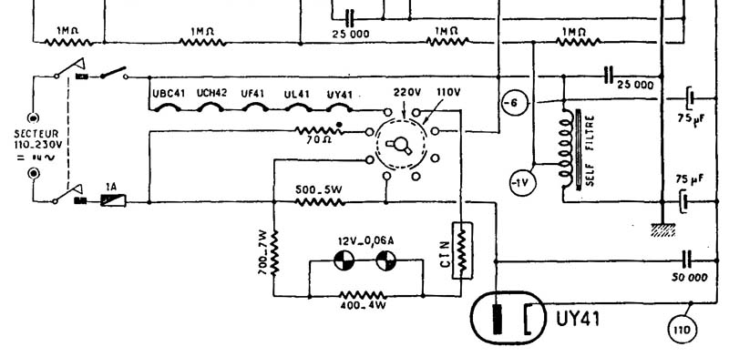

    Je termine la restauration d'un Radialva SuperAs 53, mais les ampoules de cadran sont grillées.
    Le poste fonctionne bien sans elles, mais ça manque quand même !
    Question : où trouver ces ampoules 12 V - 0,06 A ?
    Sinon, par quoi les remplacer ?
    Des LED blanches ?

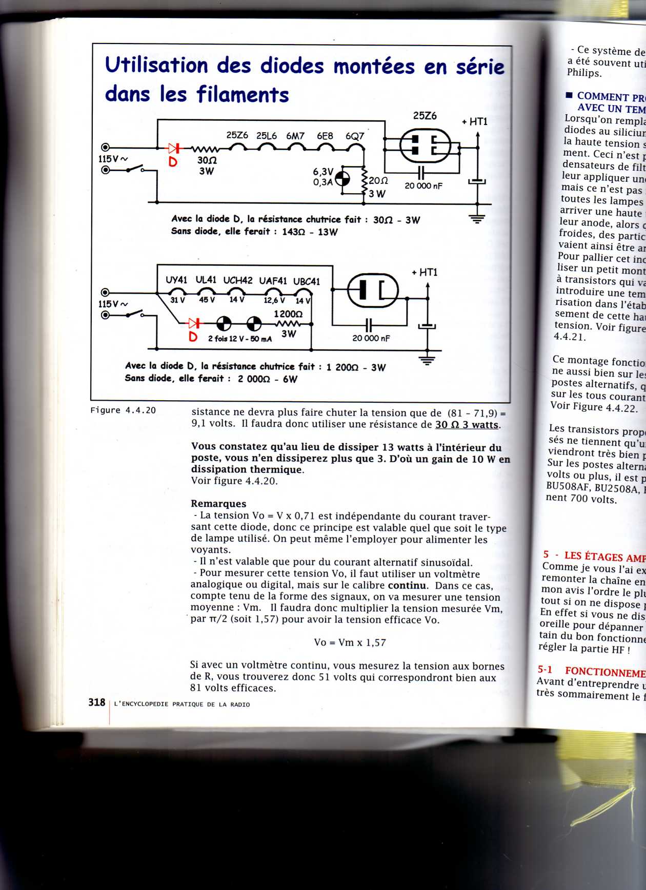

    Quand aux LED blanches, outre le fait que leur blancheur est trop blanche , j'en déconseille fortement l'emploi sur un tous courants : il leur faut un courant continu bien propre (or dans un poste T.C ce sera de l'alternatif ) et elle détestent les surtensions (qui ne manquent pas de se produire dans un T.C même équipé de dispositifs astucieux pour les réduire ) et puis une LED est avant tout un semiconducteur, qui comme tous les semiconducteurs, est plus fragile qu'un filament et plus difficile a protéger , la protection devant répondre instantanément ... (finalement, il vaut mieux ne mettre des LED que sur un poste alternatif a transfo et chauffage parallèle moyennant ajout d'un pont de diodes (les tensions délivrés seront alors assez propres et stables) soit sur un poste à transistors portatif (donc fonctionnant en basse tension à courant continu, puisque alimenté par piles !)

    avec 12 volt et 50mA ,un diode en série et il recalcule la resistance
    avec la diode en série ça lui feras une resistance chutrice moi grande
    que actuellement,les deux lampe actuelle son indépendante du chauffage des tubes
Sujet : Radialva SuperAs 53 Nouveau De yarno  Le 20-08-2012 à 13:41 sta
    Merci de ces suggestions.
    Peut-on considérer que la CTN permet une certaine souplesse, en absorbant un éventuel surplus de consommation ?
    Dans ce cas, des 12 V 0,1 A pourraient convenir ?
