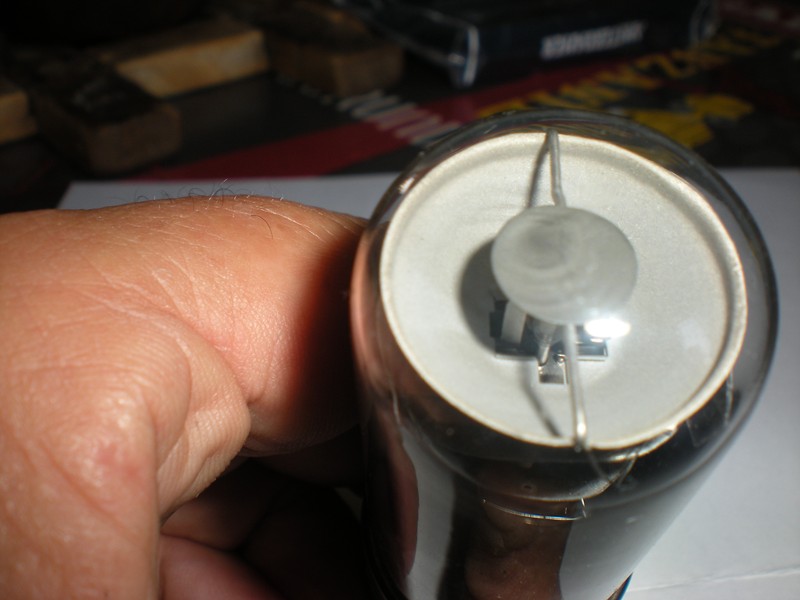

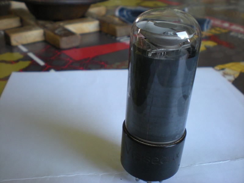

    bonjour a vous[:Hi:]
    qui peut me dire si c'est un 6af7 un em34 ou autre
    culot octal 8broches marque visseaux,
    on ne vois rien a l'intérieur de l'oeil
    merci et bonne journée. omale 13[:??:]
Sujet : identification oeil Nouveau De Phil  Le 22-08-2012 à 12:04 sta
    Selon le diamètre Jean Luc, Le culot de l'EM34 fait 25 mm et celui du 6AF7 fait 30mm.
Sujet : identification oeil Nouveau De Phil  Le 22-08-2012 à 12:10 sta
    Selon la photo je dirais 6AF7. :-)
Sujet : identification oeil Nouveau De omale 13  Le 22-08-2012 à 12:38 sta
    salut Phil
    il fait 30 mm ,ce qui m'emmerde c'est que l'on ne vois
    rien a l'intérieur je te remercie
    je ne me rappelé plus de cette particularité le diamètre[:Hi:]

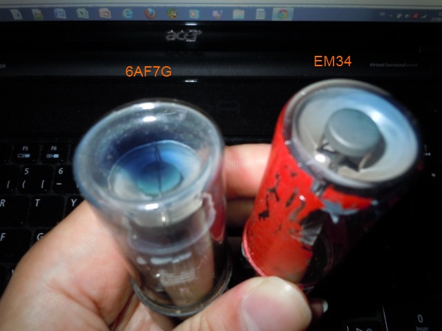

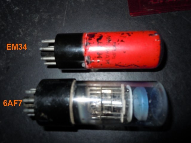

Sujet : identification oeil Nouveau De Florian . L  Le 22-08-2012 à 13:40 sta
    Je me trompe peut-être mais ...
    Votre tube ressemble plus à un EM34 qu'a une 6AF7.
    Le dessus de l'ampoule en verre d'une 6AF7 n'est pas bombé mais presque conique vers l'intérieur du tube, un peu comme une balle à tête creuse.
    Pour la longueur, l'EM34 est plus petite que la 6AF7
    Photos ==>
    Flo [:Hi:]

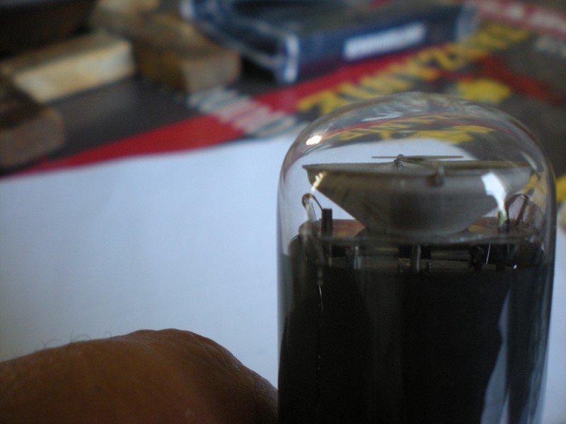

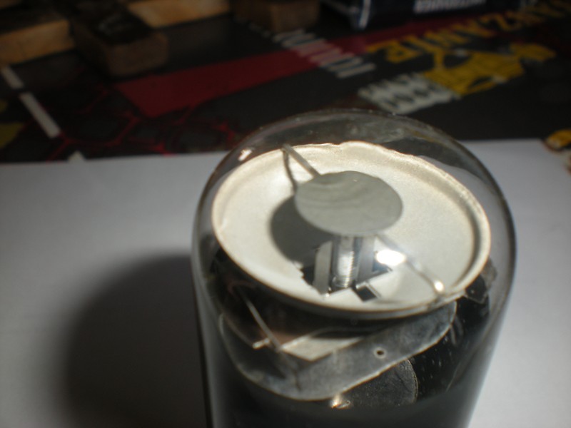

Sujet : identification oeil Nouveau De omale 13  Le 22-08-2012 à 14:00 sta
    re
    mon tube ressemble plus a ton 6af7 que ton em34
    il a une barre en travers avec ce genre de déflecteur
    mince et cylindrique ,je vais le testé en tend que 6af7
    merci Florian[:Hi:]

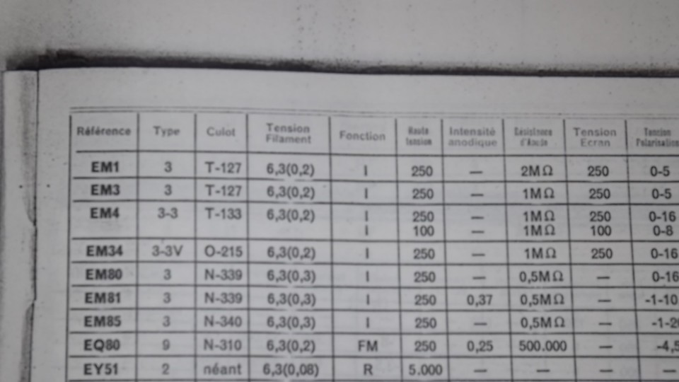

Sujet : identification oeil Nouveau De Totolagalène  Le 22-08-2012 à 14:37 sta
    Ce sont exactement les mêmes sauf que le 6AF7 est donné pour fonctionner aussi avec 100V de HT. Egalement 0,2A filament pour l'EM34 contre 0,3 A pour le 6AF7 (c'est p't'être avec çà
    que tu peux faire la distinction. [:Hi:]

Sujet : identification oeil Nouveau De Florian . L  Le 22-08-2012 à 15:51 sta
    C'est la première fois que je vois un 6AF7 avec une ampoule bombée!
    (Je n'ai certainement pas encore tout découvert!)
    Bref, comme dit toto, ça change pas grand chose, 6AF7 et EM34 sont rétrocompatibles ...
    Flo[:Hi:]
Sujet : identification oeil Nouveau De slouptoouut  Le 22-08-2012 à 20:32 sta
    oui, le 6AF7 a existé dans deux versions
    -ampoule concave
    -ampoule bombée
    dans les deux cas, il est chauffé sous 0,3A et fait 30 mm , ce qui permet de le différencier de l' EM34, on pourra aussi constater une légère différence de nuance de vert ...le 6AF7 est d'un vert un peu plus foncé ...ceci dit, si le tube est complètement lessivé et que les phosphores ne verdissent presque plus on peut ne pas percevoir de différence de nuance )
    A part ça, ces deux tubes ont exactement le même brochage, les mêmes fonctions, ils sont compatibles broches à broches sans précautions particulières (sauf si c'est un tous courants ! )
Sujet : identification oeil Nouveau De Totolagalène  Le 22-08-2012 à 21:03 sta
    Tiens! Gaudillat est encore parti à la godille sur ce coup là: Il donne 0,2 A filament >>>
    Merci Sloup, c'est corrigé.[:Hi:]
Sujet : identification oeil Nouveau De omale 13  Le 22-08-2012 à 21:14 sta
    re[:Hi:]
    6af7 300mA
    em34 200mA
    ton gaud est bon
Sujet : identification oeil Nouveau De Totolagalène  Le 22-08-2012 à 21:22 sta
    Voilà l'arbitre
    Je corrige la correction.
    Je retire mon merci à sloup et le donne à omale :-D[:Hi:]
Sujet : identification oeil Nouveau De magnetique19  Le 23-08-2012 à 00:48 sta
    bonsoir , petite indication supplémentaire :
    les 6af7 :
    concave sont des trèfles bleuté
    les bombé sont des oeils de chat avec un décalage de réaction de sensibilité .
    les em34 :
    peint en rouge ( et or il me semble ) sont des trèfles vert pétant .
    les autre sont des oeils de chat avec un décalage de réaction de sensibilité .
