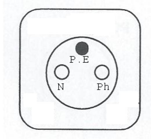

Sujet : Re-Ampli/modulateur Marshmall Nouveau De Florian . L  Le 25-08-2012 à 15:27 sta
    Désolé,
    J'ai bloqué le topic avec une mauvaise photo, la voici sur le bon format ...
    Encore Navré
    Flo[:Hi:]
Sujet : Re-Ampli/modulateur Marshmall Nouveau De Paul  Le 25-08-2012 à 15:33 sta
    Ce câblage est-il systématiquement appliqué ? Ou bien c'est selon l'humeur de l'électricien ?
Sujet : Re-Ampli/modulateur Marshmall Nouveau De omale 13  Le 25-08-2012 à 15:35 sta
    bonjour[:Hi:]
    le lien pour le premier topic le voila
Sujet : Re-Ampli/modulateur Marshmall Nouveau De Florian . L  Le 25-08-2012 à 15:42 sta
    Salut Paul,
    C'est une normalisation (normalement) obligatoire du côté des électriciens, d'ailleurs, pour s'en convaincre si tu regarde le brochage d'un disjoncteur (différentiel ou pas) le Neutre est toujours à gauche (sauf sur les Dj bas de gamme, made in china "prêt à cramer" que l'ont trouve à 5 dans les GSB!).
    Il n'y a normalement que sur des installations électriques anciennes ou mal rénovées que l'ont peut avoir des surprises!
    Cette normalisation découle de la norme NFC 15-100 de 1991 si je me souviens bien ...
    (DDR+ P.E sur tous les circuits rendu obligatoire)
    Après, pour le systématiquement appliqué, si tu a affaire à un bon électricien, il te le fera ...
    Flo [:Hi:]

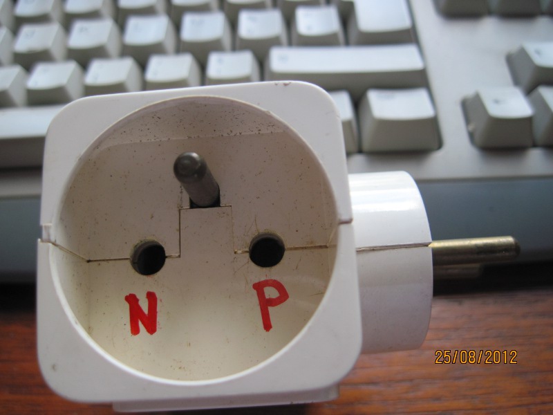

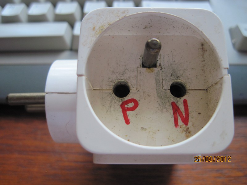

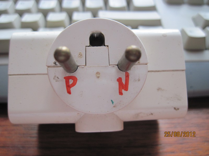

Sujet : Re-Ampli/modulateur Marshmall Nouveau De crilemans  Le 25-08-2012 à 18:32 sta
    Bonjour à tous.
    Cette convention est bien et il est bon de la respecter. Mais que penser des triplettes
    comme sur les photos, qui par mesure d'économie de fabrication, relient les deux faces
    en ligne droite et donc inversent P et N. C'est pourquoi, systématiquement, j'annote
    mes prises.
    De même quand j'achète des rallonges (chinetoques en général) avec prises multiples
    comme sur la photo de Marcel, je vérifie systématiquement.
    Je conseille à tout le monde d'en faire autant.
    Bon week-end à tous.
    crilemans.

Sujet : Re-Ampli/modulateur Marshmall Nouveau De YM  Le 25-08-2012 à 20:01 sta
    Y'a aussi les nourrices carrées, deux dans un sens et deux dans l'autre.
    Comme pour celles de crilemans: c'est plus économique à fabriquer ! !
