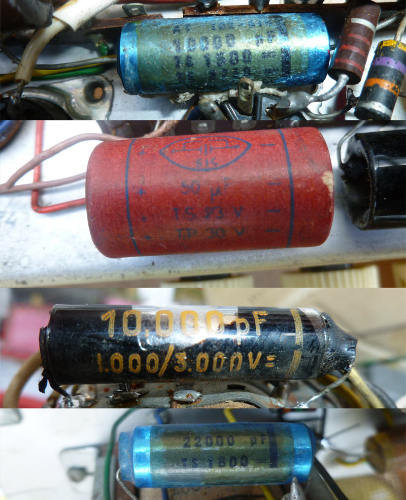

    une photo de l'intérieur…
Sujet : Pickup Grammont - platine Melodyne Nouveau De grutchzz  Le 26-08-2012 à 14:48 sta
    …et une autre…
Sujet : Pickup Grammont - platine Melodyne Nouveau De omale 13  Le 26-08-2012 à 15:07 sta
    bonjour[:Hi:]
    le condo bleue enrober de blanc et la resistance de
    47 k ohms (jaune-violet-orange- argent
    le condo qui part de la ef 86 broche n°6 plaque
    et qui arrive sur la broche n°2 grille g1 de la el 84
Sujet : Pickup Grammont - platine Melodyne Nouveau De omale 13  Le 26-08-2012 à 15:17 sta
    Re [:Hi:]
    en réalité vous devriez changer tout les condo
    il son tous a risque,
    néanmoins si vous ne le faite pas changer celui qui
    ce trouve sur le transfo d'alim et celui sur le transfo de sortie
    bleue avec embout vert
Sujet : Pickup Grammont - platine Melodyne Nouveau De Florian . L  Le 26-08-2012 à 15:31 sta
    Houlà!
    Avant toute autres choses, virez vite le condo sur le transformateur d'alimentation, il est bien fuyard! (du brai coule d'un côté) et il en va de votre sécurité!
    Je suis d'accord avec Omale 13, il vaux mieux changer tous les condensateurs, vous verrez que ça marchera bien mieux après ...
    Faites gaffe ou vous mettez les mains, il a existé des versions d'électrophones alimentés par autotransformateurs!
    Bonne restauration
    Flo[:Hi:]

Sujet : Pickup Grammont - platine Melodyne Nouveau De grutchzz  Le 26-08-2012 à 16:35 sta
    Oulà ! Quelle réactivité ! :-) Merci pour vos réponses.
    Par quels modèles / valeurs actuels dois-je remplacer les condos incriminés ? A priori - sauf si je décide de tous les changer - ils sont au nombre de 4, c'est ça ?

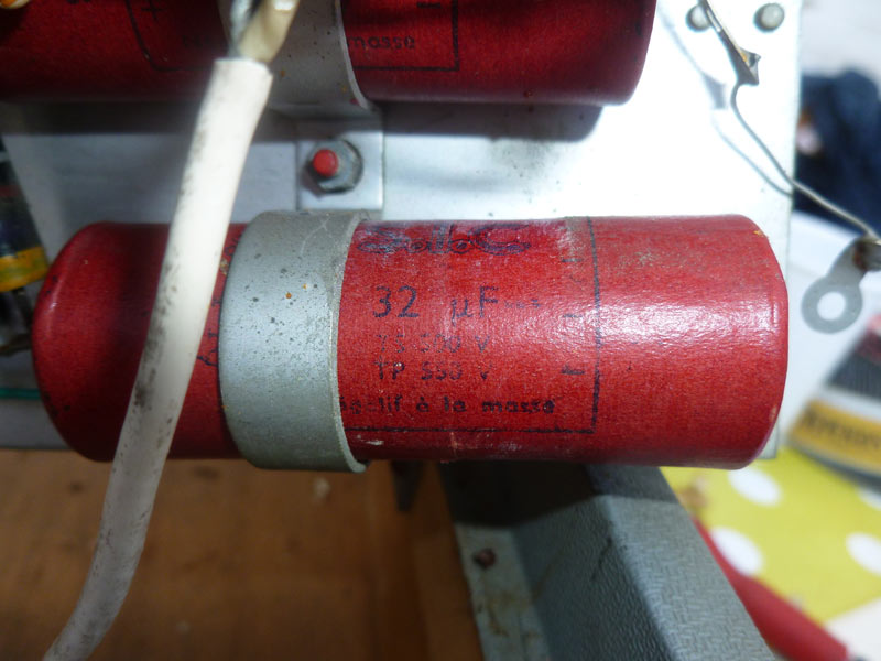

Sujet : Pickup Grammont - platine Melodyne Nouveau De Florian . L  Le 26-08-2012 à 16:42 sta
    Vous oubliez les deux gros chimiques de filtrage sur la photo de 14h48!
    Ils sont tous à changer impérativement!
    Flo
    [:Hi:]

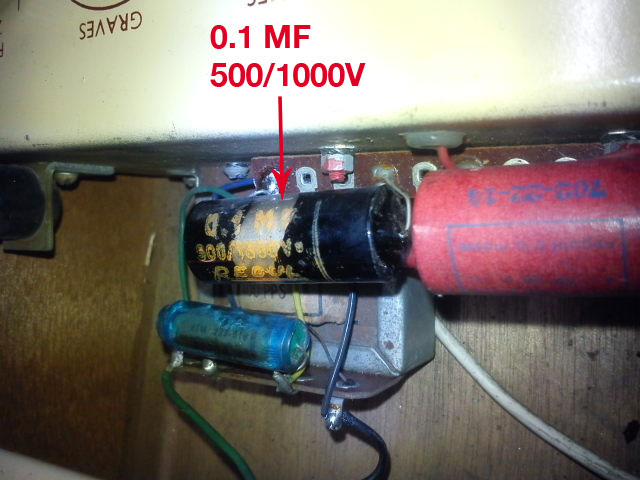

Sujet : Pickup Grammont - platine Melodyne Nouveau De grutchzz  Le 26-08-2012 à 16:56 sta
    Celui-ci x2, donc…
Sujet : Pickup Grammont - platine Melodyne Nouveau De omale 13  Le 26-08-2012 à 17:17 sta
    Re
    photos 16.35 ok liaison -- cathode -- transfo d'alim -- transfo sortie
    photo16.56 ok condo filtrage HT[:Hi:]
    ENVISAGER DE TOUS LES REMPLACER cela est plus sur
    a long terme
Sujet : Pickup Grammont - platine Melodyne Nouveau De grutchzz  Le 26-08-2012 à 17:19 sta
    Et donc, pour les valeurs / modèles ? (electrochimiques tubulaires ? tension de service ? capacités ? etc.)
Sujet : Pickup Grammont - platine Melodyne Nouveau De omale 13  Le 26-08-2012 à 17:27 sta
    re
    les rouge cartonner de la HT part 47µf 450 volt
    le rouge cartonner de la cathode 47µf63 volt
    sur le transfo d'alim condo x2 ou y2 275 volt
    le reste MKT 630 volt y il y a du 10 nf et 22 nf

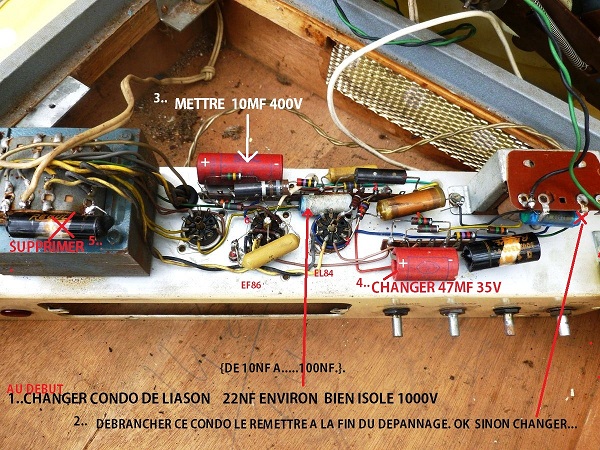

Sujet : Pickup Grammont - platine Melodyne Nouveau De SERRESMICHEL  Le 27-08-2012 à 00:01 sta

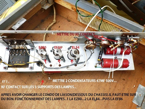

    Bonsoir,avec cette chaleur,j arrive pas à dormir....je me suis {amusé}ci joint photos pour dépanner c est ampli.....étapes de 1 à 7.....peut être des erreurs ou oublie{c est vieux tout sa!}
Sujet : Pickup Grammont - platine Melodyne Nouveau De SERRESMICHEL  Le 27-08-2012 à 00:05 sta
    excuz..condo de LIAISON.....
Sujet : Pickup Grammont - platine Melodyne Nouveau De F6FLC  Le 27-08-2012 à 00:22 sta
    en principe, les condos sous film bleu étaient de bonne qualité et vieillissent bien

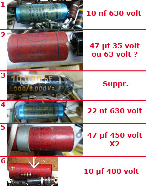

Sujet : Pickup Grammont - platine Melodyne Nouveau De grutchzz  Le 28-08-2012 à 09:48 sta
    Bonjour à tous. J'ai fait un petit récap avant de faire mes achats.
    1 : http://www.selectronic.fr/condensateur-mkp-10nf-630v-15mm.html
    2 : http://www.selectronic.fr/c/composants-relais-commutateurs/composants-passifs/condensateurs-polarises/condensateurs-chimique-axiaux/lot-de-2-condensateurs-axial-63v-47-f.html
    3 : suppr
    4 : http://www.selectronic.fr/condensateur-mkp-22nf-630v-22-5mm.html
    5 : http://www.selectronic.fr/c/composants-relais-commutateurs/composants-passifs/condensateurs-polarises/condensateurs-chimique-axiaux/condensateur-axial-450v-47-f.html
    6 : ???
    J'en avais oublié un, celui de la 2ème photo. Que dois-je mettre à la place ?
Sujet : Pickup Grammont - platine Melodyne Nouveau De fdevlos  Le 28-08-2012 à 10:29 sta
    Bonjour et bienvenue,
    je mettrais celi-ci
    Bonne journée
Sujet : Pickup Grammont - platine Melodyne Nouveau De grutchzz  Le 28-08-2012 à 18:12 sta
    Donc, j'aurai ceci :
    1 : ça
    2 : ça
    3 : suppr
    4 : ça
    5 : ça
    6 : ??? [:??:]
Sujet : Pickup Grammont - platine Melodyne Nouveau De grutchzz  Le 28-08-2012 à 18:13 sta
Sujet : Pickup Grammont - platine Melodyne Nouveau De fdevlos  Le 28-08-2012 à 18:45 sta
    non, le dernier n'est pas correct. Il faut 100 nF = 0,1 MF (µF)
Sujet : Pickup Grammont - platine Melodyne Nouveau De grutchzz  Le 28-08-2012 à 22:25 sta
Sujet : Pickup Grammont - platine Melodyne Nouveau De grutchzz  Le 28-08-2012 à 22:53 sta
    Quelqu'un a une idée pour le N°6 (400v 10 uf ou 500v 8uf) ?
Sujet : Pickup Grammont - platine Melodyne Nouveau De fdevlos  Le 28-08-2012 à 23:14 sta

    contrôle les soudure des resistance a cote du condo que
    tu tapote
Sujet : Pickup Grammont - platine Melodyne Nouveau De omale 13  Le 03-09-2012 à 19:40 sta
    Re, en dernier lieu remplace le condo tu peut mettre
    un 22 nf toujours 630 volt
Sujet : Pickup Grammont - platine Melodyne Nouveau De grutchzz  Le 03-09-2012 à 20:12 sta
    Merci pour vos réponses. Je vais checker tout ça.
    Omale 13, où puis-je trouver les condos 0.68 µf ou 0.82µf 500v que tu me conseilles ? J'ai fait le tour des sites Electrodif et Selectronic… nada :o(
    Sur les condos du moteur, il y a bien la valeur 0,75 indiquée, en revanche, pas d'unité…
Sujet : Pickup Grammont - platine Melodyne Nouveau De omale 13  Le 03-09-2012 à 20:21 sta
    Re va faire un tour chez électronique diffusion
    il on énormément de condo,
    les prix très correct chez eux tu trouve
Sujet : Pickup Grammont - platine Melodyne Nouveau De omale 13  Le 03-09-2012 à 20:45 sta
    re[:Hi:]
    chez selectronic des condo 1.5µf 400 volt référence 11.6642
    tu en prend 4 et tu les monte deux a deux en série
    comme cella tu aura 0.75µf et800 volt
    deux condo pour remplacer chaque condo existant
Sujet : Pickup Grammont - platine Melodyne Nouveau De grutchzz  Le 04-09-2012 à 09:23 sta
    Super, merci ! :-)
    Retour chez le marchand de condos, alors…
    Je vous tiens au jus ;-)
Sujet : Pickup Grammont - platine Melodyne Nouveau De grutchzz  Le 08-09-2012 à 09:43 sta
    Et voilà, les condensateurs du moteur sont changés, le plateau tourne normalement. Il ne me reste plus qu'à vérifier les soudures sèches et à traquer les petits dysfonctionnements…
    Un grand merci !!!!!:o)
Sujet : Pickup Grammont - platine Melodyne Nouveau De grutchzz  Le 08-09-2012 à 09:44 sta
    Et je crois aussi que par la suite je changerai le reste des condos ;-)
