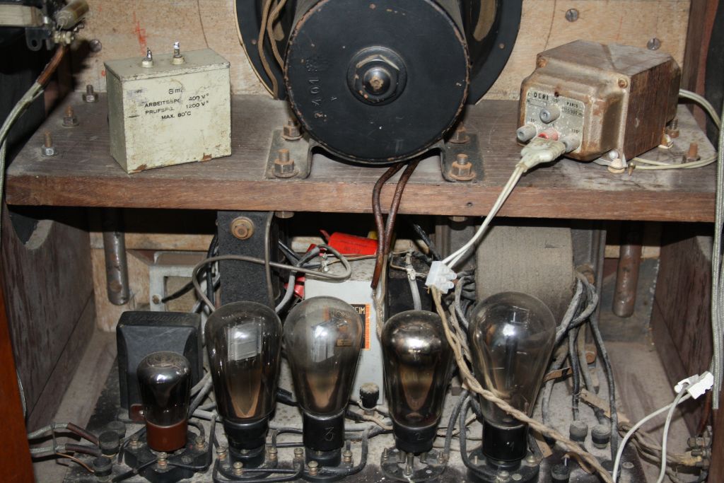

    bonjour a tous
    quelqu'un m'a confie le depannage de ce super tourne disque ,je pense dans les annees 30.
    equipe d 'ampoules: pp3/425, a 409, tab12, rh 12 et une plus rien
    quelqu'un connait se tourne disque,les ref d'ampoules je n'ai pas de correspondance
    pas trop d'info
    merci beaucoup a tous

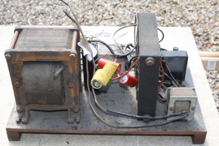

Sujet : platine disque Nouveau De Michel87  Le 26-08-2012 à 18:32 sta
    L'ensemble donne l'impression d'un montage amateur.
    La grosse capa 4 µF 1000V sert peut-être de phase auxiliaire pour le moteur d'entrainement du plateau.
Sujet : platine disque Nouveau De grognon27  Le 26-08-2012 à 19:45 sta

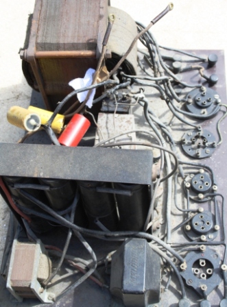

    Il est magnifique et en relatif bon état. J'ai cru voir un autotransfo monté en biais sur la photo 3.
    Bonne réhabilitation.

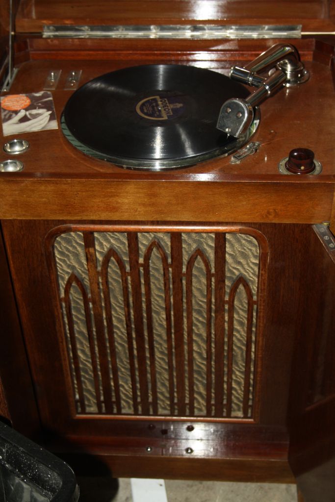

Sujet : platine disque Nouveau De Phil  Le 26-08-2012 à 20:38 sta
    Il est beau ce meuble. Normalement ce type est daté fin années 20 début années 30 mais le contenu a dû être repris...

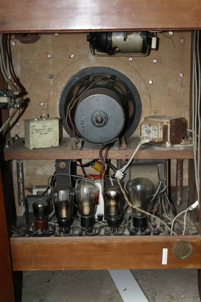

Sujet : platine disque Nouveau De Filoch+....  Le 26-08-2012 à 21:50 sta
    Très beau ! cela ma l'air d'un Push/P..., mais la panne dans tout les cas de figures viens souvent du transfo de liaison des lampes ,ou du drivers si c'est un P/P. mesurer les enroulements .:-)
    Filoch......[:Hi:]
Sujet : platine disque Nouveau De Michel87  Le 26-08-2012 à 21:58 sta
    Vue la taille du transfo d'alim, on pourrait craindre qu'il soit prévu pour 25 Hz.
    Si le moteur est un moteur synchrone, quelle serait sa vitesse de rotation en cas d'alimentation en 50Hz ? [:ouin:]

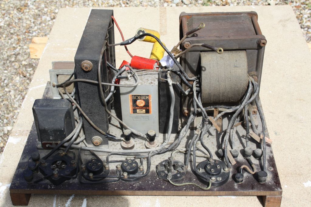

Sujet : platine disque Nouveau De Florian . L  Le 26-08-2012 à 23:49 sta
    Bel engin!
    J'aime bien le chapelet de chimiques de filtrage ... 8-():-D
    Bonne restauration
