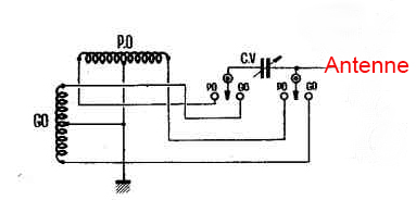

Sujet : Antenne Nouveau De Tontongé  Le 28-08-2012 à 17:07 sta
    L'antenne que vous possédez est constituée de deux enroulements, un enroulement pour les "PO" (faible nombre de spires) et un enroulement
    "GO" (grand nombre de spires), les deux enroulement sont décalés de 90° pour éviter qu'ils s'influence mutuellement (risque d'absorption)
    la spirale extérieure sert généralement d'écran statique et doit être connectée à la masse (chassis) voir pièce jointe, exemple très proche du vôtre.
    TTg.

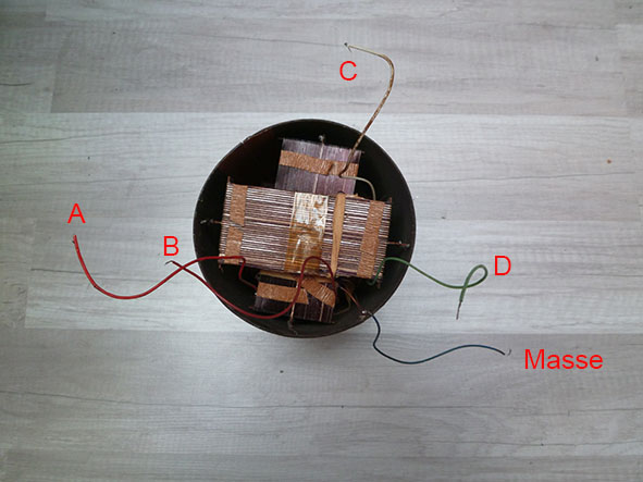

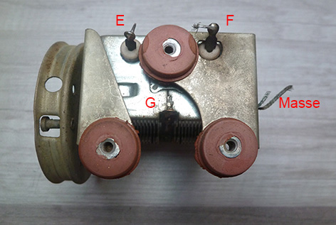

Sujet : Antenne Nouveau De papachef  Le 03-09-2012 à 19:48 sta
    J'ai récupéré un autre cadre à air avec son CV.
    Sur la photo cadre 1, j'ai repéré les 5 fils A et B pour les PO, C et D pour les GO et la masse
    Sur la photo 2 le CV avec les connexions E - F - G et la Masse
    Là j'ai un problème de connexions
    Une fois les fils connectés, puis-je utiliser le schéma fourni par Tontongé
Sujet : Antenne Nouveau De omale 13  Le 03-09-2012 à 19:56 sta
    normalement oui respecte bien les masse,
