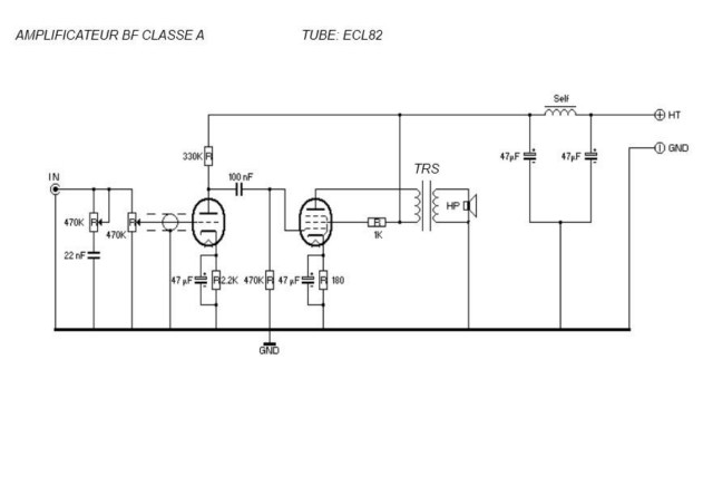

Sujet : bousoin d'aide Nouveau De Florian . L  Le 29-08-2012 à 22:27 sta
    J'en avait fait un d'ampli avec une ECL82 il y a quelques temps, je vous joins le schéma, ça pourra peut être vous aider à trouver la panne ...
    Flo [:Hi:]
Sujet : bousoin d'aide Nouveau De madi  Le 29-08-2012 à 22:33 sta
    ce n 'est pas u ampli qui je cherche ; mai un radio recepteur a une seul lampe
    merci
