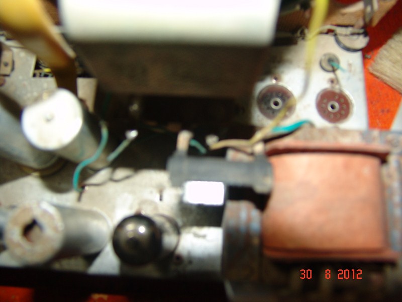

    c'est mon premier restoration de radio TSF avec ce radio régional type GORO[:??:]
    Il y a 6 lampes EBF80 6BA6 ECH81 ;il manque 3 autre lampes la redresseuse la lampe de puissance et l'oil magique [:??:]
    ci quelquin avait ce poste ou le schéma
    merci

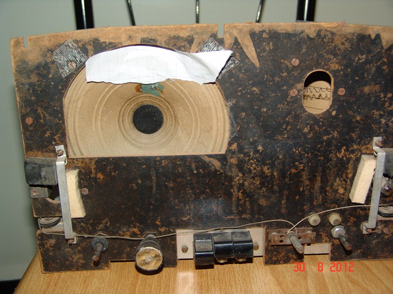

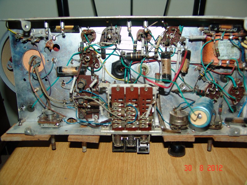

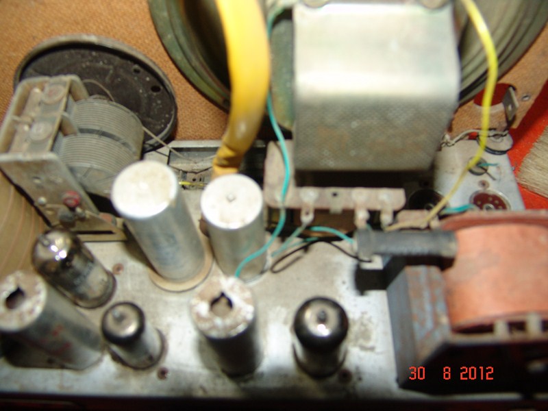

    autre s photo
Sujet : radio le régional Nouveau De madi  Le 30-08-2012 à 21:16 sta
    autre s photo
Sujet : radio le régional Nouveau De madi  Le 30-08-2012 à 21:54 sta
    J ai commencé le test de transformateur à vide les tentions sont bonnes;Il me faut réparer l alimentation et le filtrage mais je ne Connais pas la lampe redresseuse par ce que elle manque je ponce c’est une EZ80 OU 81

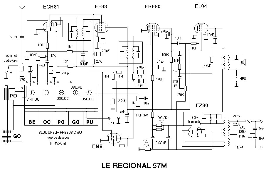

Sujet : radio le régional Nouveau De michel86  Le 01-09-2012 à 20:51 sta
    Votre appareil et du type 59R, visible dans doc.tsf.... j'en ai dépanné 2 récemment. Pour l'un comme pour l'autre, changé un tranfo FI HS et les filtrages. L'un des 2 avait de plus la lampe MF HS. J'avais partiellement relevé le schéma, si ça peut vous aider j'essairai de le retrouver dans mon fouilli...
    Bon courage,
    PS : c'était le poste de mes 15 ans, nostalgie...:-D
    michel 86

    aver vous le schéma de ce poste
Sujet : radio le régional Nouveau De wizhard  Le 02-09-2012 à 12:48 sta
    Hello...
    Relier la cathode de la redresseuse à un côté de son filament évite essentiellement d'avoir 300 v ou plus entre la cathode et ce filament, qui en est quand même assez proche .....c'est pourquoi beaucoup de valves ont un enroulement de chauffage séparé. peut être aussi réminescence des valves dont le filament ÉTAIT la cathode.....
    à part le fait que les problèmes d'isolation sont reportés sur le transfo cela ne change pas grand chose au fonctionnement.
