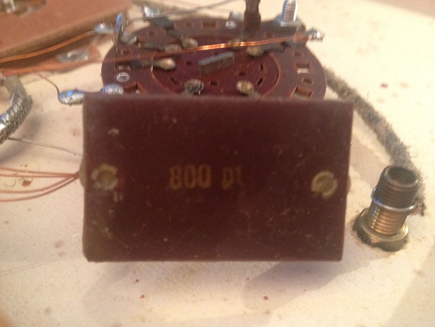

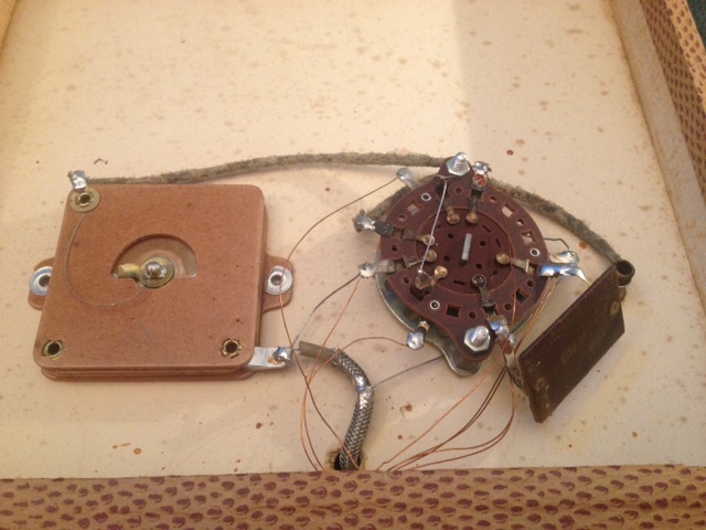

    Pouvez-vous me dire par quelle valeur puis-je remplacer ce condensateur, issu d'un cadre

    part condo mica argente
    820pf 1% reference n°11.4632 chez selectronic
