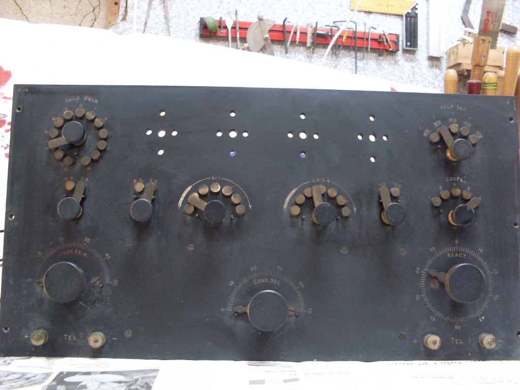

    Bonjour ,
    Je possède un poste batterie (alim 4v,80v) dont 2 des 4 triodes (fotos grammont) sont HS,est-il encore possible d'en trouver ? et peut on encore le faire fonctionner ?
    Ci-joint une photo, si quelqu'un peut m'en dire plus sur l'histoire de cet ancêtre ,ce serait sympa...merci

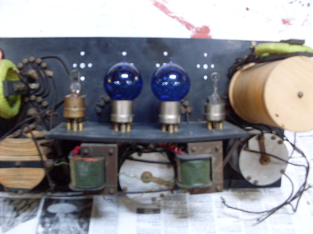

    Voici une photo intérieure, en ce qui concerne les lampes peut-on les remplacer par des A409?
    Sans triodes impossible de le faire fonctionner, à moins que les 2 intactes suffisent ???

    C'est un Grandin et Moreau Universel PU4 de première génération, fabriqué fin 24 ou début 25 (Marque commerciale "Le TSF", également commercialisé à Paris par Paul Graff sous l'appelation "Le Cosmophone"). Normalement il a des rhéostats pour lampes micro, donc il fonctionne avec des A409...que j'échangerai volontiers contre vos TM coupées (je plaisante).
Sujet : poste batterie 4 triodes Nouveau De Crocquignol  Le 02-09-2012 à 19:26 sta
    Attention lampes bleues, si vraiment filament bons ,à mettre de coté et plutôt employer des 409 (et il en faut quatres) pour essaie. Ces lampes surtout à pointe sont trés rares .
    Avez vous une indication de marque sur la caisse ou en façade ,il semble en bon état et si les différentes bobines ne sont pas coupées il doit rechanter assez facilement et quel plaisir quand un poste de 85 ans redemarre!!!

    Vous avez trouvé une perle ! prenez grand soin de ces magnifique lampes... ;-)

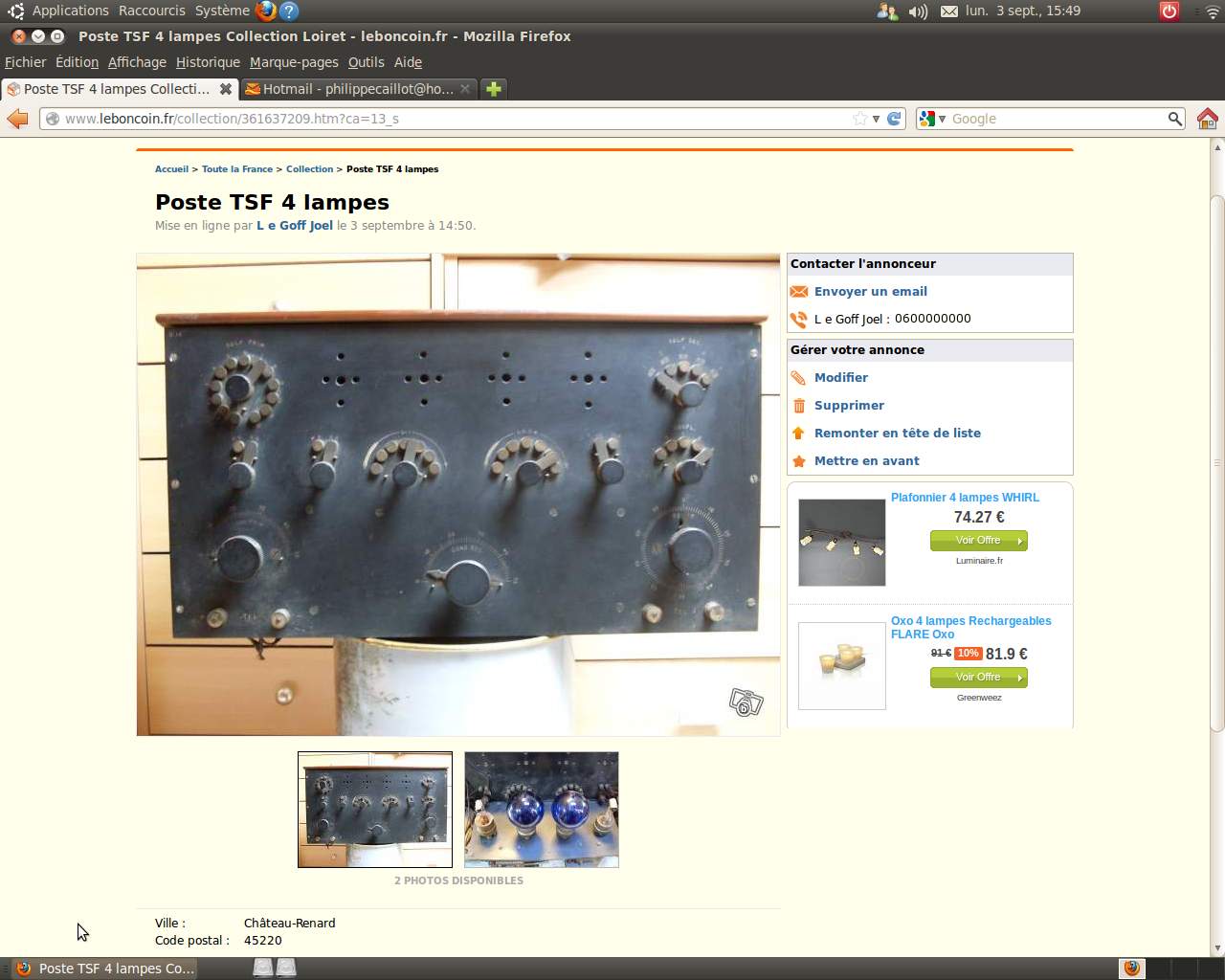

    Avouez que votre attitude est assez "troublante", vous venez chercher des informations complémentaire sur votre poste que je vous transmet directement par mail ainsi qu' Éric Verdier vous donne ces mêmes informations sur ce forum
    sans nous dire que le poste a été mis en vente sur leboncoin!
    Dommage, je suis certain qu'il y a ici bon nombre d'acheteurs potentiels......il aurait peut être été judicieux de le faire savoir!
    Votre explication est que l'annonce a été passée AVANT la demande de renseignement...soit!
