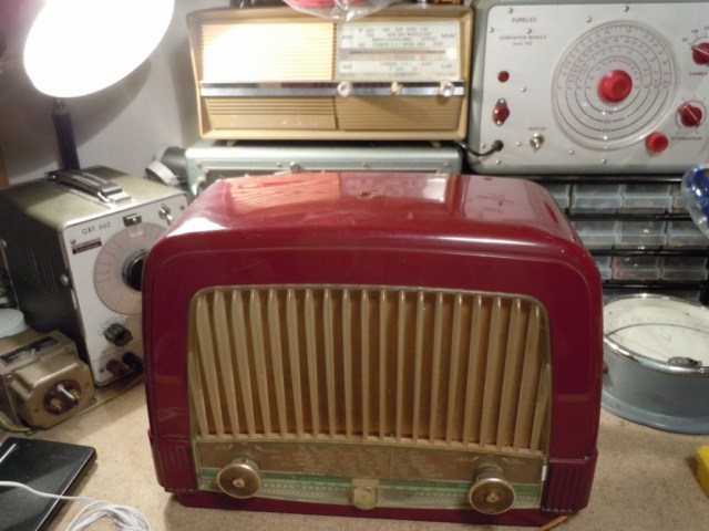

    Bonjours à tous,
    Ça faisait longtemps que je n'avais plus acheté (et restauré) de postes TSF a cause d'un manque de place mais j'ai quand même craqué cet après midi!
    Résultat:

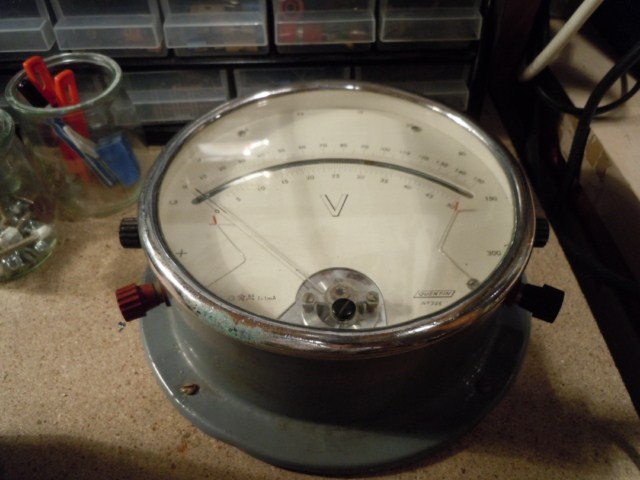

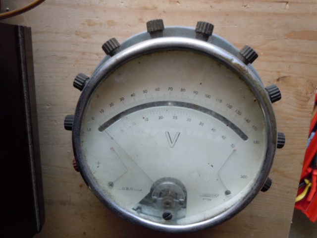

    Deux postes Philips, un voltmètre analogique à aiguille et un livre de dépannage sur les téléviseurs N&B et couleur.
    Premier poste, un Philips BF 321 A de 1952 si j'en crois Doctsf.
    Poste dans un état moyen avec le haut de la caisse brûlé (probablement à cause de la finale BF, un condo de liaison fuyard je suppose ...)
    Des lampes de la série U avec un transformateur, typiquement Philips!

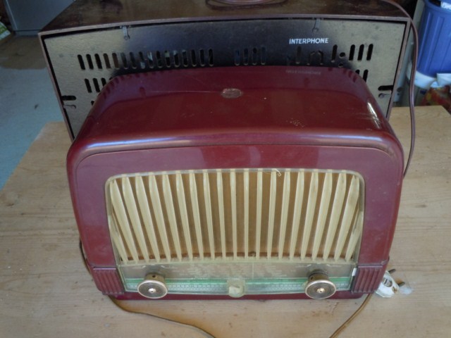

    Deuxième poste, un autre Philips modèle inconnu.
    Pour la date, je dirait vers 1955 - 56
    Il ressemble étrangement à un autre poste Philips que je possède, le B4F 71 A sauf qu'il n'a pas l'oeil magique situé au même endroit ...

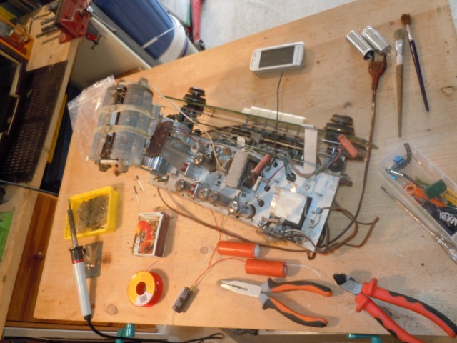

    Comme d'habitude, du boulot à faire!
    Changement des capas, fils pourris etc ..
    Ça va m'occuper quelques temps ...
    Les photos
    Flo[:Hi:]

    Pour le second poste, j'ai finalement trouvé sur Doctsf,
    C'est un B4F 61 A de 1956
    ==> http://doctsf.com/grandlivre/fiche.php?ref=26623&ori=ps&idx=137
    Flo[:Hi:]

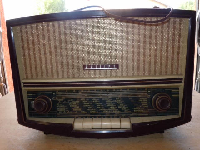

Sujet : Retour de brocante Nouveau De Florian . L  Le 03-09-2012 à 23:10 sta
    Des photos plus propre des appareils
    Flo[:Hi:]

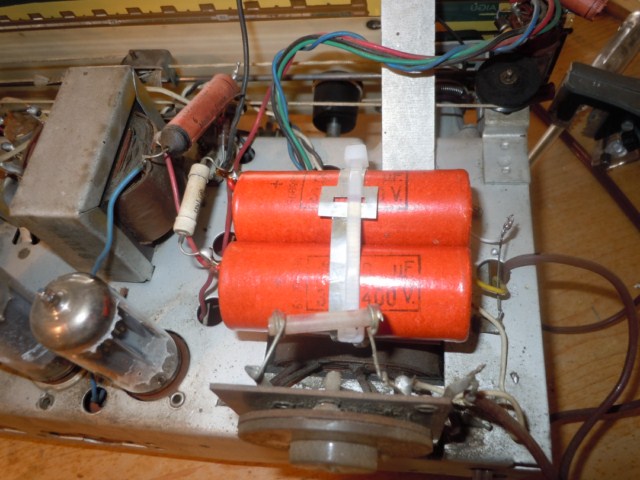

Sujet : Retour de brocante Nouveau De Florian . L  Le 21-09-2012 à 18:33 sta

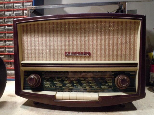

    Retour de la salle d'opération, le Philips B4F61A en super forme plus que jamais!
    ==> Changement intégral des capas
    Voici quelques photos du bestiau, j'ai intégré les nouveaux chimiques à l'intérieur des anciens ...
    Flo[:Hi:]
Sujet : Retour de brocante Nouveau De Florian . L  Le 21-09-2012 à 18:34 sta
    Le dessous, je me suis bien fait ch... pour changer toutes les capas, un travail de Romain!

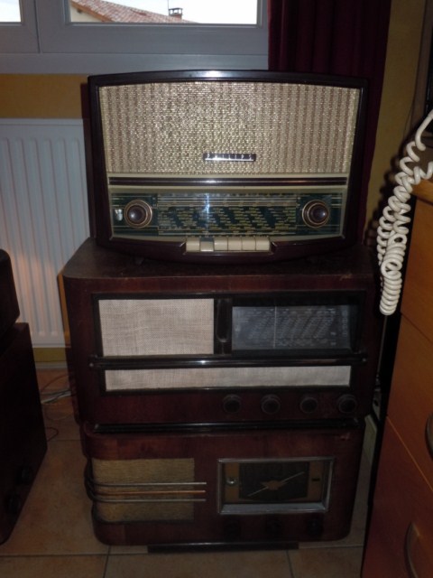

Sujet : Retour de brocante Nouveau De Florian . L  Le 21-09-2012 à 18:35 sta
    La famille s'agrandit!
    Flo[:Hi:]

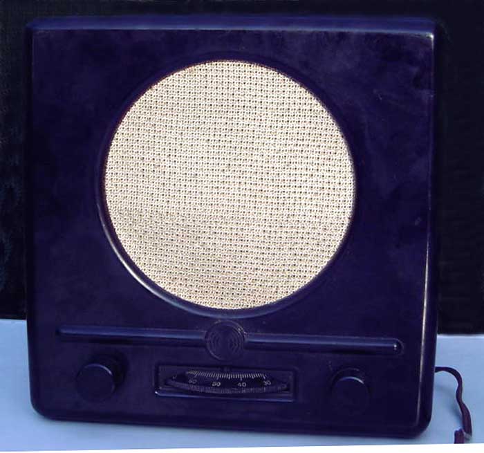

    Voici un autre "poste TSF" qui vient s'ajouter à ma collection ...
    Ne serait-ce pas un DKE de 1938?
    Flo[:Hi:]:-D

Sujet : Retour de brocante Nouveau De omale 13  Le 25-09-2012 à 16:16 sta
    bonjour Florian
    voila un DKE38 ---------------->
