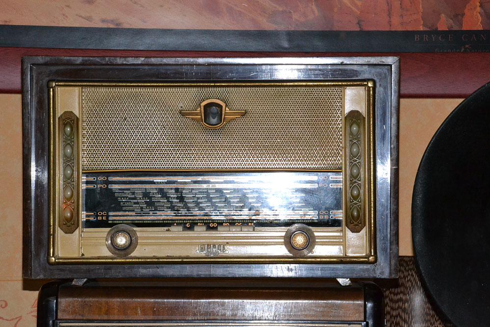

    Connaissez-vous ce poste ?
    Un élite radio de Rouen (Ets Stockman, 147 rte de Darmétal, n° 11197), acheté sans dos mais présentant des composants intéressants :
    Un cadre tambour, un HP Supravox excellent, et les tubes :
    EBF80, ECH81, 6DJ7, EL84 et EZ80 plus un tube "magique" un EM quelque chose.
    Le son est remarquable avec profondeur et micro informations (il marche encore d'origine) , mais j'ignore tout du modèle et de sa date de mise en vente.
    Surement le meilleur à ce jour de ma petite collection.
    Jean

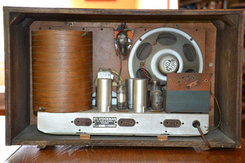

    Et voici l'autre face
    Jean

    Ben va p't' etre bien pu r'marcher longtemps d'origine si les condos d de filtrage et le condo de liaison arrivant à la grille de la EL 84 n'ont pas été remplacés! [:Hi:]
Sujet : Elite radio Nouveau De Jean Brunet  Le 04-09-2012 à 21:59 sta
    Et oui, quant-il a un aussi bon son, faut-il ou faut-il pas remplacer... ?
    Il ronfle un petit peu, quand on approche l'oreille...
    Hum hum, je vais sans doute mettre les capas d'origine de côté.
    Ceci dit, pas d'idée sur le modèle ?
    Jean
Sujet : Elite radio Nouveau De Masterorion  Le 04-09-2012 à 22:06 cms
C'est pas le son qui dit que... c'est la tension sur la G1 de la finale BF et personne d'autre n'a voix au chapitre à sa place. cqfd.
Sujet : Elite radio Nouveau De Totolagalène  Le 04-09-2012 à 22:16 sta
    Ouais et même qu'avec une piote tension positive sur la grille (provenant de la plaque du tube précédant au travers du condo qui fuit), la EL84 pompe encore mieux! :-D [:Hi:]
Sujet : Elite radio Nouveau De Totolagalène  Le 04-09-2012 à 22:19 sta
    Et on se demande porquoi on trouve des primaires de TRs de sortie coupés! [:Hi:]
