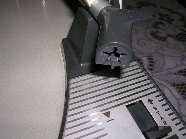

    J'ai récupéré un Sonneclair combiné Superlux or la cellule du tourne disque Philips AG1025W/22 est absente (voir photo). Connaissez-vous la reference d'une cellule
    Dans ce poste il y a quelques condos en "verre", faut-il par précaution les changer tous

Sujet : Cellule Nouveau De Bernadoux  Le 09-09-2012 à 23:22 sta
    Cellule Philips à pointe diamant
    --- 22GP310 DIAMOND AH FZ ---
    C'est ce qu'il y a écrit sur la mienne. J'enverrai une photo plus tard.
    Bonne nuit,
    Jacques
Sujet : Cellule Nouveau De Papachef  Le 10-09-2012 à 07:48 sta
    Bonne journée à tous
Sujet : Cellule Nouveau De wizhard  Le 10-09-2012 à 12:42 sta
    Hello....
    Attention aux cellules piézo Philips, elles contiennent une sorte de gelée qui durcit et rend la cellule inutilisable, c'est pourquoi en pièce de rechange elles étaient livrées dans des tubes fermés. Si on vous en propose qui ne sont pas dans ce tube encore scellé méfiance !!
    La votre est la version male,qui devrait être chromée. il y a eu une version femelle (basculante, blanc/ivoire) plus ancienne.
    Bonne restauration Daniel.

Sujet : Cellule Nouveau De papachef  Le 11-09-2012 à 12:23 sta
    Mr Thevenet, pouvez-vou aussi me l'envoyer, car la réponse de Whizard me fait peur !
    La cellule doit faire dans les 30 et si elle n'est pas dans son tube j'ai peur de me faire avoir.
    Pourriez-vous me confirmer si la cellule 22GP310 fait l'affaire, sans mettre en doute la réponse de Bernadoux

    @ papachef : vous avez parfaitement raison d'avoir peur, encore que ça n'ait pas été mon but. à ce prix la cellule doit être neuve, donc dans son tube scellé (bien que le sertissage de ce tube ressemble à celui d'un tube de dentifrice, donc pas totalement étanche.) Dans cet état il y a quand même de fortes chances pour que la cellule soit OK. dans le cas contraire n'achetez pas, point barre. cela doit faire une bonne vingtaine d'années (peut-être plus !) que ces cellules ne sont plus fabriquées, hors de leur emballage elles ont eu tout le temps de sécher....
    Par ailleurs la référence correspond. Si ma mémoire ne me trahit pas son diamant ne sait lire que les microsillons, il n'est pas réversible.
    CDT Daniel.
Sujet : Cellule Nouveau De wizhard  Le 11-09-2012 à 14:59 sta
    Crotte j'mai trompé, la gp 310 a bien une combinaison diamant/saphir réversible. Plus de tuyaux (site hollandais) il y a une photo de l'emballage. Avec mes 20 ans pas vraiment dans le coup, ça fait largement 40.....
Sujet : Cellule Nouveau De wizhard  Le 11-09-2012 à 15:07 sta
    Il y en a une , à 16 roros. c'est l'emballage "cheap" de Service SA mais le risque est moins grand....
Sujet : Cellule Nouveau De wizhard  Le 11-09-2012 à 15:18 sta
    Re....à noter que la 22 GP 300 est strictement la même, mais avec un saphir. on peut peut-être la trouver moins chère !! Il me semble en avoir vu une par gogol à 13 roros...

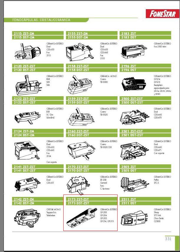

Sujet : Cellule Nouveau De Totolagalène  Le 11-09-2012 à 16:27 sta
    Essai de transmission photo après longue panne de PC >>>>>>>
    [:Hi:]
Sujet : Cellule Nouveau De papachef  Le 11-09-2012 à 19:47 sta
    Totogalène ça marche. Tiens vous avez le même bordel organisé que chez moi !

Sujet : Cellule Nouveau De christian24  Le 12-09-2012 à 13:51 sta
    Apparemment elles seraient refabriquées
    fonestar
    Christian
