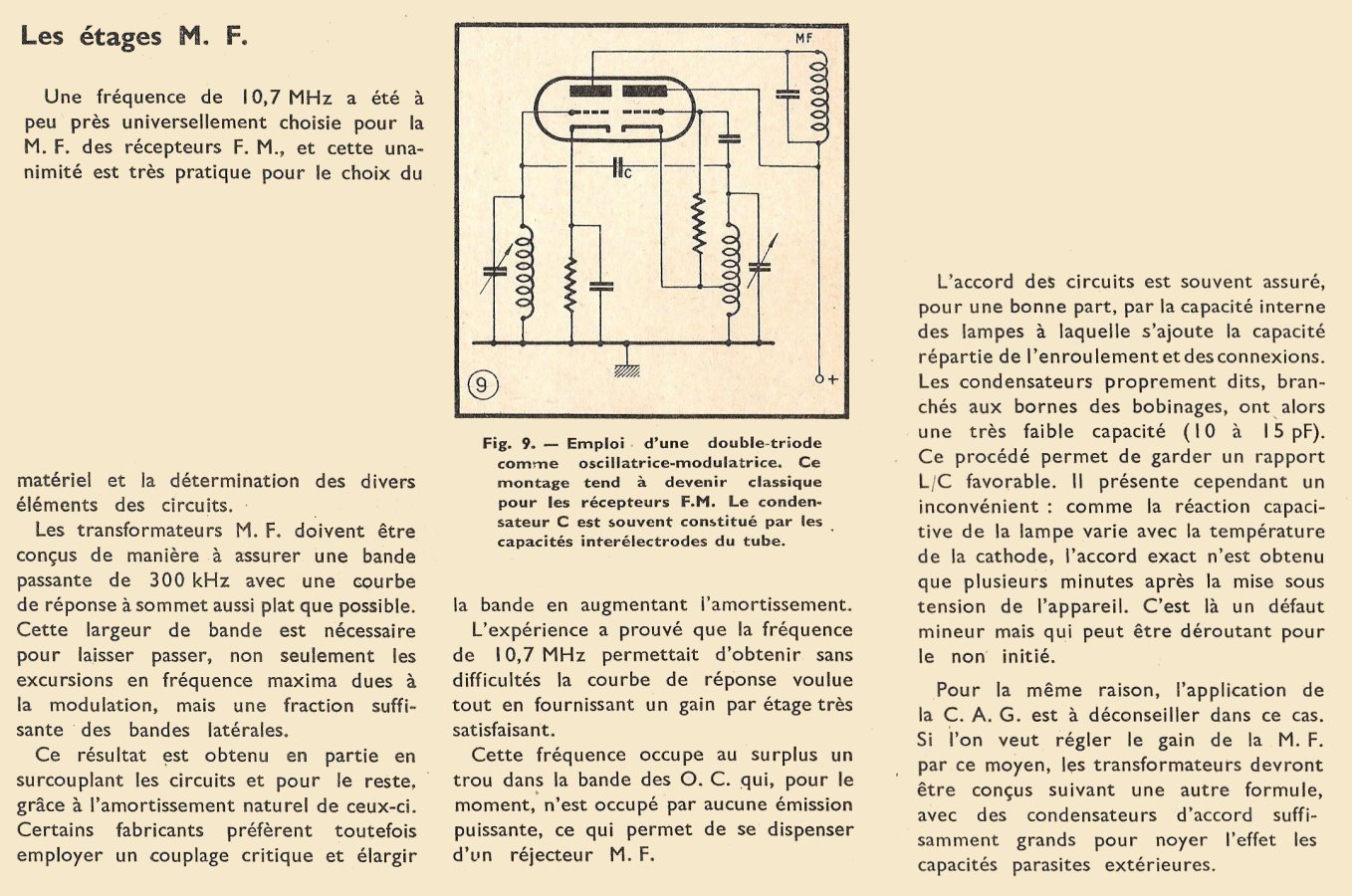

    Voici une explication assez claire quant au fonctionnement de la partie MF d'un récepteur FM.
    Bonne lecture.
