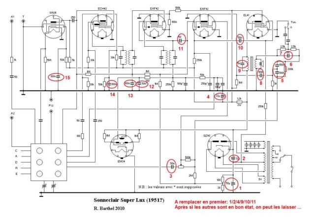

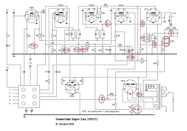

Sujet : Recherche aide connaisseur(s) Nouveau De Florian . L  Le 11-09-2012 à 23:31 sta
    Voici un lien donnant les caractéristiques de votre poste
    ==> http://doctsf.com/grandlivre/fiche.php?ref=28705&ori=ps&idx=15
    Sur l'image ci-jointe, les condos entourées en rouge sont à remplacer
    Bonne soirée
    Flo [:Hi:]

Sujet : Recherche aide connaisseur(s) Nouveau De Florian . L  Le 11-09-2012 à 23:37 sta
    Le condensateur que vous avez joint ne conviendrait pas, il abîmerait fortement la valve!
    Il faut respecter la valeur des anciens composants.
    Regardez sur l'image que je vous ai joint, les valeurs des capas sont indiquées dessus
    Flo
    [:Hi:]

Sujet : Recherche aide connaisseur(s) Nouveau De Florian . L  Le 12-09-2012 à 00:07 sta
    Ah! vous ne m'aviez pas dit que c'était la version avec pick-up, mais bon, je ne pense pas que cela change le schéma pour autant, c'est le même normalement.
    Dans ce cas, ceci devrait correspondre mieux à votre poste:
    http://doctsf.com/grandlivre/fiche.php?ref=28862&ori=ps&idx=24
    Pour les condos:
    Regardez la réponse que je vous ai donnée à 23h31, tout à droite il y a un schéma en tout petit, cliquez dessus ...
    Flo[:Hi:]

Sujet : Recherche aide connaisseur(s) Nouveau De JulienSonneclair  Le 12-09-2012 à 00:12 sta
    Désolé je n'avais pas vu le schéma à droite !
    Merci, en effet il y en a bien plus que je ne l'imaginais :/
    Il y aurait donc 13...?
Sujet : Recherche aide connaisseur(s) Nouveau De Florian . L  Le 12-09-2012 à 00:22 sta
    Plutôt 15 mais pour commencer, suivez ce qui est marqué sur cette image
    ==> (comme toute à l'heure, dans le coin à droite)
    Flo[:Hi:]
