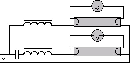

    le rôle du condensateur est de déphasé l'un des tubes par rapport à l'autre afin d'éviter l'effet stroboscopique dont j'ai parlé plus haut. Evidemment le condensateur doit pouvoir supporter l'alternatif, ne pas mettre un condo de filtrage :-D
    la correction du cos phi n'a rien à voir dans l'affaire ici.
Sujet : Coup de fusil Nouveau De slouptoouut  Le 11-09-2012 à 12:57 sta
    tout dabord, ce ne sont pas des néons ! Les tubes néons sont clairs, transparents, et éclairent rouge orangé, ils sont totalement impropre a l'éclairage domestique ou industriels , on ne les emploie que pour les enseignes lumineuses (publicitée) ou certaines application de signalisation (balisage aéronautique )
    ce type de réglette et de montage s'appelle "montage duo antistroboscopique" il y a deux tubes et deux ballasts, identiques, mais avec EN SERIE avec un des deux , un condensateur de l'ordre de 5 à 10 µF (capacitée selon puissance des tubes ) alors que la compensation du cosinus phi se fait par un condensateur EN PARALLELE .
    Le condensateur utilisé dans ce type de montage n'est jamais un chimique, mais un condensateur papier à huile , dans certaines fabrication tres anciennes, ils sont au pyralène (danger, substance toxique, cancérigène )
    pour de l'éclairage de locaux d'habitation , ce condo peut être supprimmé , mais pour l'éclairage d'un garage, d'un atelier , ou tout local contenant des machines il est vivement conseillé de le remplacer par un neuf , de mêmes caractéristiques
    -ne pas monter un chimique du type pour filtrage , a courant continu (il ne sont pas fait pour de l'alternatif )
    ne pas monter un condensateur de démarrage moteur (ils ne sont pas fait pour du service continu mais seulement pour fonctionner le temps de démarrer un moteur)
    -bien respecter la capacitée (sinon l'effet antistroboscopique ne sera plus assuré) et la tension (sinon il explosera !)

    Les fluos doubles,
    C'est le ballast à deux enroulements en opposition de phase qui permet l'allumage alternatif des tubes. Les condensateurs, un par enroulement, améliorent le fateur ce puissance de l'appareil. D'après une revue technique j'avais monté des starters pour allumage quasi-instantané de ces lampes. Les tubes dits "instantanés" portent sur une génératrice une bande conductrice qui en ionisant le gaz interne favorise l'amorçage.

    Si l'anti-strobo n'était du qu'à la self double, les 2 tubes seraient alors alimentés à + et - 180°, et s'allumeraient donc en phase.
    Le déphasage requis est de 90 ou 270°.(Ce qui revient au même)
    La solution passe donc logiquement par le condensateur série...!;-)

Sujet : compensation du facteur de puissance Nouveau De Bernadoux  Le 12-09-2012 à 12:15 sta
    Frog,
    Je vais essayer de t'expliquer, mais d'autres le feront mieux.
    Lorsque la tension alternative passe par 0 le tube s'éteint et se rallume ensuite au gré de la sinusoïde 50 fois par seconde chez nous. On ajoute un deuxième tube de telle sorte que lors du passage à 0 de l'un, l'autre soit au maximum, d'où suppression de l'effet stroboscopique désagréable et gènant pour certains travaux. C'est le ballast à deux enroulements dans le même boitier qui permet ce décalage dans le temps.
    Les condensateurs comme le dit wisard, sont là pour faire plaisir à EDF en réduisant le courant réactif, pour soulager ses lignes.

Sujet : compensation du facteur de puissance Nouveau De Grenouille  Le 12-09-2012 à 12:53 sta
    Je cite mes propres écrits:
    "Si l'anti-strobo n'était du qu'à la self double, les 2 tubes seraient alors alimentés à + et - 180°, et s'allumeraient donc en phase.
    La solution passe donc logiquement par le condensateur série...!;-)"
    Merci, à monsieur Bernadoux d'avoir bien voulu m'expliquer mes propres paroles... :-D
    Maintenant, pourriez vous m'expliquer les votres SVP, à savoir un déphasage de 90° avec une self, sans que la tension s'effondre ? [:??:]
Sujet : compensation du facteur de puissance Nouveau De Bernadoux  Le 12-09-2012 à 14:43 sta
    Exact Frog, le déphasage est bien à 90°.
    HIHAN! HIHAN! HIHAAAAN !!!!
    Jacques

Sujet : compensation du facteur de puissance Nouveau De C. Denis  Le 12-09-2012 à 19:03 sta
    un petit dessin ===>
    extrait de là

    quand aux tensions et courants dans un tel circuit, ils sont bel est bien déphasés , d'a peu pres 90 ° (a peu près seulement) et sans que la tension ne s'effondre ( ne pas oublier qu'il s'agit là d'un circuit RLC série travaillant en alternatif , et que les sommes des tensions sont des sommes VECTORIELLES , pas algébriques (les tensions peuvent même être augementé, être supérieure a la tension réseau, si le circuit R L C ainsi constitué est proche de la résonance ! )
Sujet : compensation du facteur de puissance Nouveau De Adams  Le 12-09-2012 à 20:08 sta
    Si on est en résonnance ,il n'y a plus de déphasage .Ici
Sujet : compensation du facteur de puissance Nouveau De julienbeta  Le 12-09-2012 à 20:45 sta

    Bon, en attendant, le deuxième tube fluo a toujours un condo série pour être dephasé de 90°, comme le confirme le petit schéma à C.Denis... :-D:-D:-D
Sujet : pré-ionisation Nouveau De slouptoouut  Le 12-09-2012 à 22:46 sta
    Enfin bon, à peu près 90° , a peu pres seulement compte tenu des imperfections de l'appareillage , et du condensateur
