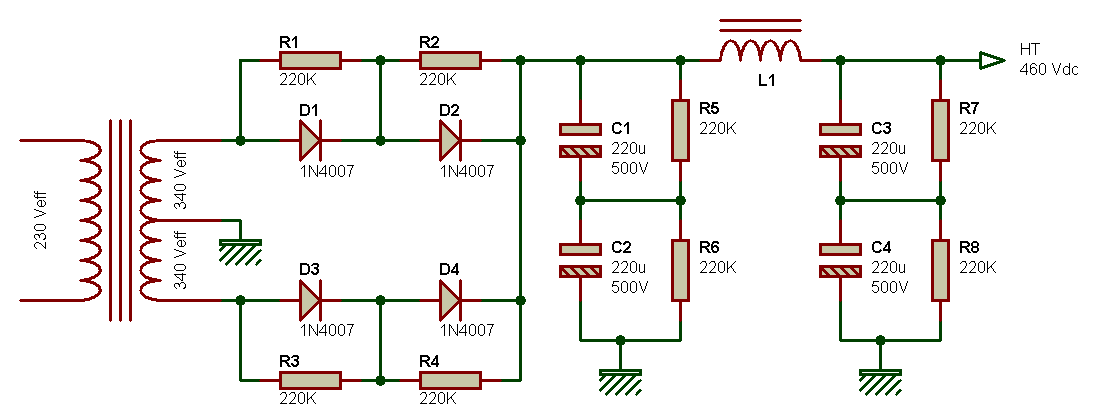

Sujet : Alimentation Nouveau De madi  Le 11-09-2012 à 20:27 sta
    salut
    Je veux utiliser un potentiomètre pour ce schéma pour régler la tension de 0v à 460v ; quel est la valeur de potentiomètre qui convient pour ce schéma
    merci

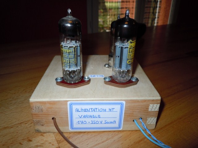

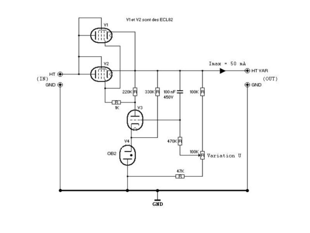

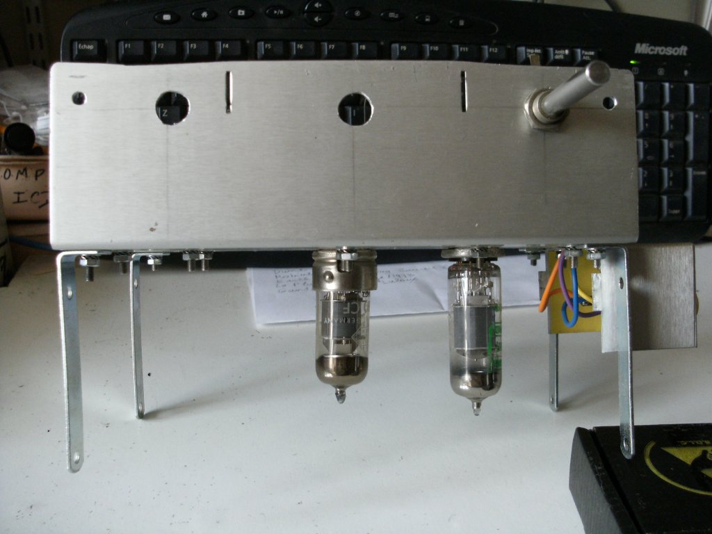

    Voici ci-joint un schéma d'alimentation HT variable à tubes que j'ai réalisé il y a quelques temps ainsi que quelques photos du module.
    Si ça peut vous aider
    Les caractéristiques du module:
    Tension d'entrée: 350VDC MAX
    Tension de sortie: variable de 170V à 350V
    Intensité max en sortie: 50 mA
    Perso j'ai utilisé des ECL82 mais ont peut très bien utiliser d'autres tubes ...
    L'avantage de ce genre de montage c'est que ça ne prend pas beaucoup de place.
    Ici j'ai utilisé une petite boite en bois comme châssis.
    Bonne soirée
    Flo[:Hi:]
Sujet : Alimentation Nouveau De XYZ du 56  Le 11-09-2012 à 22:17 sta
    La triode V3 est-elle une des ECL ou???
Sujet : Alimentation Nouveau De Florian . L  Le 11-09-2012 à 22:20 sta
    Oui en effet, j'ai oublié de le préciser
    V3 et une des deux triodes des ECL82, pas besoin de connecter les deux triodes en //, une seule suffit. Par contre c'est les pentodes qui doivent être connectées en // pour pouvoir donner deux fois plus d'intensité.
    Une seule penthode = 25 mA
    Deux = 50 mA
    etc ..
    Merci XYZ d'avoir signalé cet oubli de ma part
    Flo[:Hi:]

Sujet : Alimentation Nouveau De madi  Le 11-09-2012 à 22:32 sta
    la HT in esque c 'est une tension redressée et filtrée[:??:][:??:]
    ; et c'est quoi le OB2
    MERCI
Sujet : Alimentation Nouveau De Florian . L  Le 11-09-2012 à 22:41 sta
    Oui HT "IN" c'est bien l'entrée dans laquelle ont balance la HT redressée et filtrée
    L'0B2 est un tube régulateur à gaz, on peut aussi le remplacer par une diode zener de 100V 5W en fonction de ses préférences ...
    Flo[:Hi:]

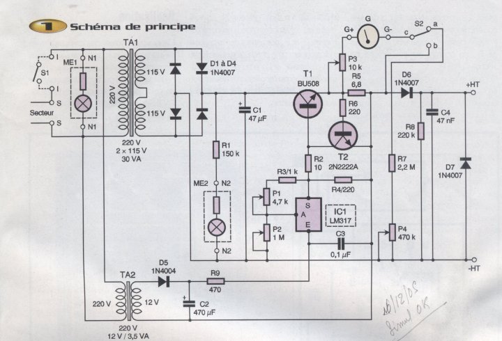

Sujet : Alimentation Nouveau De korssakof  Le 11-09-2012 à 23:10 sta
    Ce schéma était proposé par C.Tavernier dans Electronique Pratique no 264,j'ai réalisé le montage et j'en suis satisfait intensité max 100mA ,protégée contre les court circuits.
    J'ai séparé les coupures chauffage et HT de façon à pouvoir garder les filaments chauds pendant l'intervention sur le circuit HT (coupé).
    Yves

Sujet : Alimentation Nouveau De bthiry  Le 12-09-2012 à 18:09 sta
    à Korsakov,
    dans votre schéma issu de Electronique Pratique 264 quelle est la valeur préconisée pour le galva ?
    Auriez-vous encore l'article complet et vous serait-il possible de le scanner?
    d'avance un tout grand merci,
    Benoît
Sujet : Alimentation Nouveau De korssakof  Le 12-09-2012 à 21:41 sta
    Question du galva, je ne m'en suis pas servi car j'ai réutilisé un ancien boitier qui comportait
    un milliampèremètre et un voltmètre bien adaptés ainsi que tous les inters nécessaires.
    En regardant le schéma l'intensité est mesurée par la chute de tension aux bornes de la 6.8 ohms soit pour 100mA: 0.68V et le galva peut ètre étalonné par le pot de 10K, d'autre part la tension de 300V est mesurée à travers environ 2.5Mo donc 300V/2.5Mo->120uA,un galva de 100uA devrait convenir.
    J'ai l'article complet scanné 4 pages de 1.6Mo chaque !,je vais les réduire et les mettrais sur les site.
    Dans le boitier récupéré il y avait un énorme transfo env 500VA et une régulation avec
    un tube 6336 (=2x6080) avec anodes en graphite.

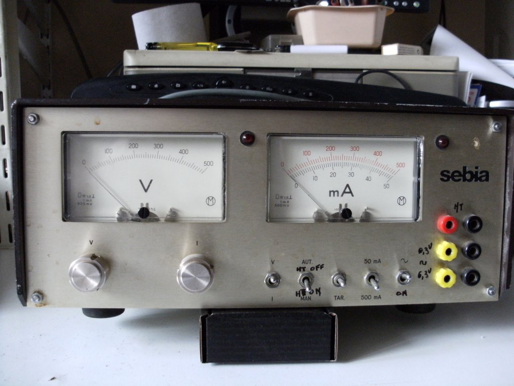

Sujet : Alimentation Nouveau De korssakof  Le 13-09-2012 à 10:38 sta

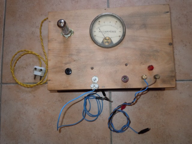

    L'alimentation réalisée

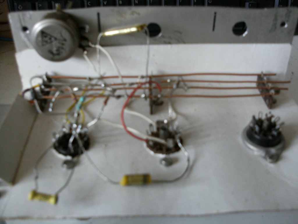

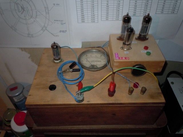

Sujet : Alimentation Nouveau De korssakof  Le 13-09-2012 à 10:42 sta
    Le châssis de test d'après A.Haas (Labo d'électronique vers 1965)---->

Sujet : Alimentation Nouveau De bthiry  Le 24-09-2012 à 17:50 sta
    sur le schéma fourni par Korsakov, par quoi puis-je remplacer le BU508A qui
    semble être épuisé chez les revendeurs ?
    Benoît
Sujet : Alimentation Nouveau De Bombarde  Le 24-09-2012 à 18:16 sta
    Hello!
    S2000 ou S2055 . C'est l'appli des Tv en balayage ligne. On en récupère sur les vieux TV à la décharge.
    IL faut essayer. Il doit résister.
    BombardeS2055
Sujet : Alimentation Nouveau De slouptoouut  Le 24-09-2012 à 18:18 sta
    le BU508A est un transistor de balayage lignes TV archi courant , et peut être remplacé par de nombreux équivalents approchés , même plus anciens, comme les BU126,BU208 ...
    A peu pres n'importe quel "BU lignes TV " récupéré dans un des innombrables téléviseurs analogiques à T R C , qui finissent dans les déchetteries ou sur le trottoir, peut convenir (sous réserve de le tester à l'ohmemètre ) soyez sans scrupules et faites comme les rom's , ramassez, ou désossez sur place ces engins, vous aurez aucun mal à trouver des BU508 par dizaines ou l'un de ses équivalents !

Sujet : Alimentation Nouveau De korssakof  Le 25-09-2012 à 00:44 sta
    A bthiry, oui n'importe quel Tr haute tension convient monté sur un radiateur bien isolé (500V) .
    J'ai réalisé ce montage sur une plaque à bandes 2.54mm (époxy), la partie HT sur une de 5.08mm, il a fonctionné du premier coup, puis une pince croco à glissé et le Tr, le 317 et le potentiomètre ont cramés.
    La contrainte étant les 2 transfos ou plus élégant un transfo à enroulements multiples. Conrad vend des transfos 220/220.
    Bonne réalisation en espérant de vos nouvelles.
    Yves
Sujet : Alimentation Nouveau De bthiry  Le 25-09-2012 à 11:41 sta
    à propos du LM317, j'en trouve de deux sortes sur le net (chez RS),
    l'un est donné comme régulateur 0-37V (LM317TG)
    l'autre commme régulateur 0-57V (LM317HVT)
    lequel convient le mieux?
    LM317TGLM317HVT
    merci de vos conseils,
    Benoît

Sujet : Alimentation Nouveau De korssakof  Le 25-09-2012 à 22:49 sta
    A bthiry ,je vois que vous allez réunir le matériel, pour le transfo cela donne 500V après
    redressement filtrage certainement par deux chimiques en série équilibrés par des R de 100K.
    Faire attention car le secondaire et le montage du petit transfo sont au potentiel HT.
    Yves
Sujet : Alimentation Nouveau De omale 13  Le 25-09-2012 à 23:56 sta
    bonsoir a tous[:Hi:]
    Korssakof normalement pour des condo chimique
    en serie on doit mettre comme resistance pour equilibrage
    1 k ohms part volt soit 500 volt =500 k ohms 1 a 2 watt
    sauf erreur de ma part[:Hi:]
Sujet : Alimentation Nouveau De bthiry  Le 26-09-2012 à 00:05 sta
    oui Yves, c'est trop !
    il vaudrait mieux que je trouve un classique transfo de tsf qui délivre environ 2X 280 V au secondaire, je pourrais utiliser des capas isolées 450V,
    et rebobiner un secondaire pour avoir l'enroulement 12V et me passer ainsi du second transfo, mais cela ne court pas les rues, j'ai utilisé le dernier que j'avais pour réparer
    mon hétérodyne Metrix 915. Je vais devoir fréquenter assidument la déchetterie, mais dans mon coin les appareils à lampes s'y font très rares!
    Benoît
