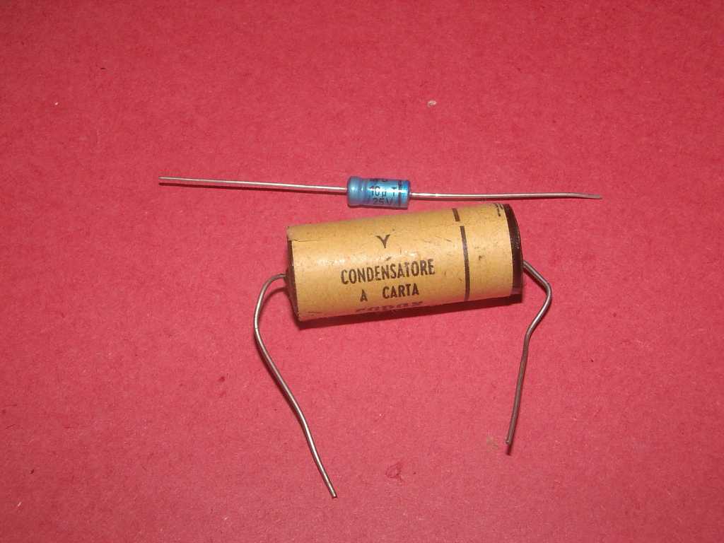

    Dans un poste tsf peu t'on remplacer un ancien gros condensateur de 10MF 25v par un petit condensateur nouveau de 10MF 25v sans problème ?
    voir photo

    Normalement pas de problème, les condensateurs de ces 20-30 années sont Tous plus petits que ceux d'il y a... 100.000 ans!
    Sur votre photo, il semble qu'un des 2 condos ne soit pas un chimique: il serait, peut-être, + sécurisant, pour vous, de nous le montrer avec les inscriptions directement visibles.
    ESt-ce réellement un 10µF ou un 10nF.
    µ=micro, parfois écrit: M.

    en italien CARTA=papier écrit sur le condo

    en tous cas c'est pas un chimique polarisé ... le petit bleu à la place risque fort d'exploser

    Oui, le gros condensateur n'est pas un chimique, mais cet pour montrer la différence de grosseur entre les 2 condensateurs.
    J'ai toujours remplacé les gros condensateurs par d'autres gros condensateurs, celà est beaucoup plus présentable.

    ben à capacité et tension de service équivalentes , un chimique est bien plus petit qu'un condo papier... mais grosse différence dans la polarisation du chimique (bien qu'il en existe des non polarisés) ... et surtout pas la même utilisation en général.

    Attention, si le gros n'est pas un chimique il ne fait certainement pas 10µF.
    Par ailleurs, Julienbeta, pourquoi le petit bleu risque d'exploser? Lui, il fait 10µ 25v (ça se voit sur la P.J.) et il est, peut-être, destiné à en remplacer un se trouvant dans le découplage d'une cathode.
    Dupré ne nous a pas montré les indics figurant sur sa grosse capa grise. Il est absolument certain que l'un ne peut remplacer l'autre.
    En dehors de l'aspect esthétique, il faut que vous vous mettiez en tête qu'un ancien condo ne trouvera pas, dans les nouvelles fabrications (depuis env. 15 ans), un "cousin" de la même taille et que certaines anciennes prod., mêmes encore neuves, peuvent être sinon dangereuses pour le moins risquées.
