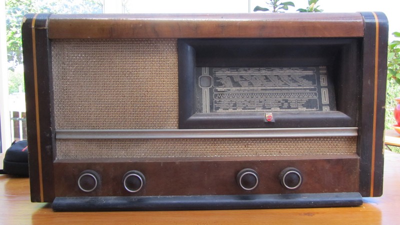

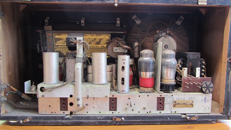

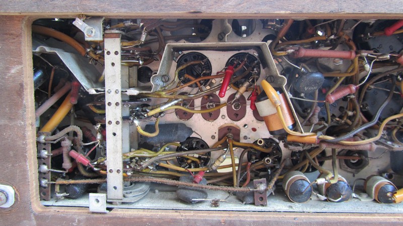

    Ce week-end, j’ai fait l’achat d’un Philips 902A.
    Je n’ai pas trouvé de date de fabrication.

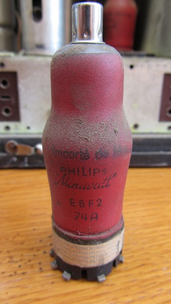

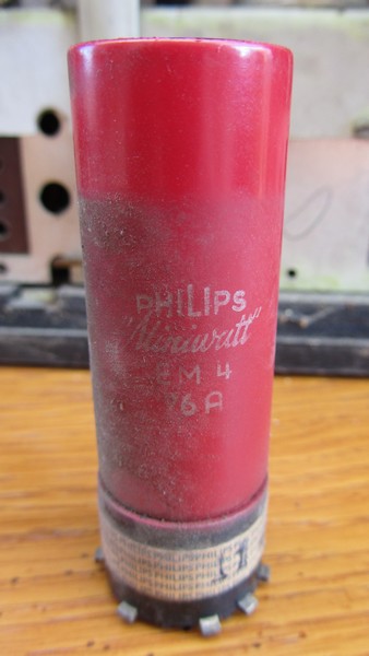

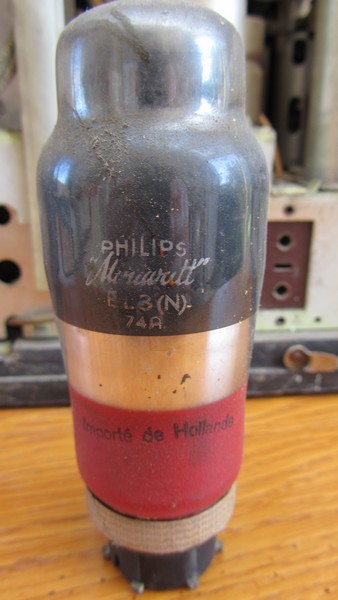

    Après avoir glané quelle que information sur les tubes « transco rouge »je me demandais, si il y avait moyen de les dater avec précision.
    D’après les infos que j’ai pu glaner, cette génération de tube à débuté en 1935 et sa fin de vie se situe vers 1950.
    Il y a un code sous la référence des tubes et un autre sur la bande papier Philips (11 44) situé juste au dessus du cullot .
    Peuvent-ils être associés à une date de fabrication ?
    Voici les photos (en plusieur fois).

Sujet : Philips 902A Nouveau De Florian . L  Le 12-09-2012 à 21:06 sta
    Voici un lien qui devrait vous être utile!
    ==> http://www.doctsf.com/documents/afficher_document.php?num_doc=27088&page_doc=1
    La série Transco rouge date en effet de 1935 - 1936 mais la EL3N date de 1939 ...
    Ce poste daterait donc de la fin des années 1930 ...

Sujet : Philips 902A Nouveau De slouptoouut  Le 12-09-2012 à 21:08 sta
    il y a eu plusieurs générations de tubes transco , tubes à 8 contacts latéraux et génééralement revétu d'une peinture métallisée, les plus courants sont rouges mais il y en a dans d'autre couleurs ...
    les jeux usuels de ce types de tubes sont :
    Les plus anciens , en 4V : AK2,AF3,ABC1,AL2, AL3 ou AL4, et AZ1 (1934...35)
    Un peu moins anciens , en 6,3V : EK2,EF5,EBC3, EL2 ou EL3, EZ3 (1935...37)
    Plus récents et tres courants : ECH3,EF9, EBF2, EL3N, 1883 (tres utilisé sur une large période de 1936 à 1950...55 !)
    vos tubes faisant partie du 3 eme cas, il est difficile de donner une date précise ...par contre, le cablage typique en fil isolé au caoutchouc jaune (matière d'une qualitée souvent déplorable !) est typique de 1936...40
    Il y a eu aussi des jeux pas du tout usuels et des montages exotiques, et compliqués à dépanner, comme savais tres bien le faire Philips , avec des lampes multiples a culot transco de modèles rares , EFM1, EAB1, ABL1, ELL1 ...
Sujet : Philips 902A Nouveau De Florian . L  Le 12-09-2012 à 21:10 sta
    "11 44", c'est surement une date code mais ça ne veux pas dire pour autant que le poste date de Novembre 1944, la lampe à très bien pu être changée à cette époque là ...
    Regardez du côté des chimiques de filtrage, il y a sûrement un date code d'inscrit dessus et il est peu probable qu'ils aient été "bougés"

Sujet : Philips 902A Nouveau De jean-yves Loizeau  Le 12-09-2012 à 21:18 sta
    La doc. de service indique la date de 1941.
