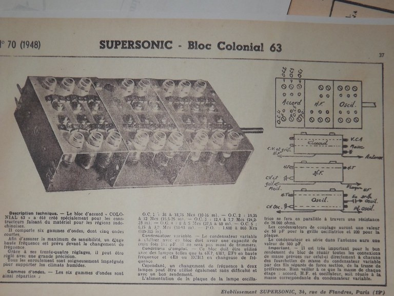

    je recherche le schéma électrique (si cela existe) électrique du bloc colonnial.
    je précise le schéma électrique, celui du raccordemment je l'ai.
    un grand merci par avance.

    Bonjour!
    C'est mon quart d'heure ......... Colonial >>>>>>>>>>>>>>>>>>>>>>>>>>>>>>>>
    PS: Vive la Colo!!!

Sujet : bloc colonnial Nouveau De jean-luc beulaygue  Le 16-09-2012 à 22:23 sta
    ce n'est pas ceci que je recherche, mais le câblage interne du bloc, c'est à dire le schéma constructeur.
    le bloc (les, car on vient de m'en donner un)on pas mal de fil des selfs qui ce sont cassés,
    mais au niveau du raccordement.
    mais merci pour les premiers renseignements;-)

    Ben, tant pis; la plus belle fille du monde ne peut donner que ce qu'elle a!
    Alors, Jean Luc: Demerstein zi zi! :-D[:Hi:]
