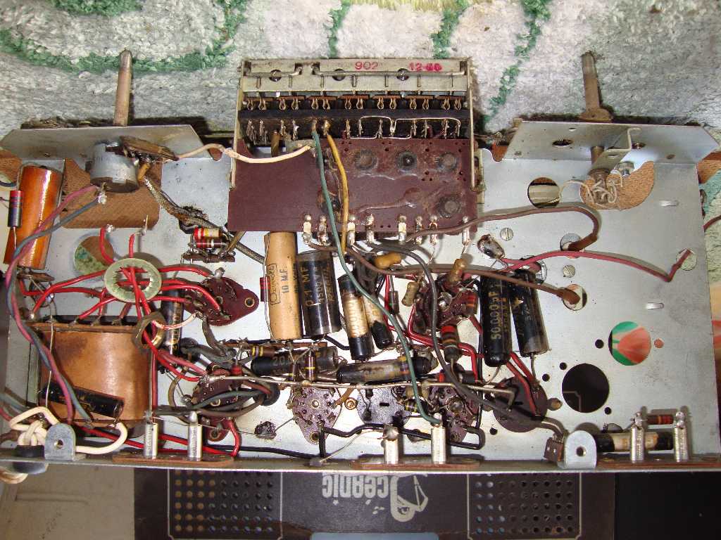

    Une personne me demande si on peu remplacer sur son poste tsf le gros condensateur de 10MF 30v par un petit condensateur 10MF 63v.
    Ci joint photos.
    D'avance merci.

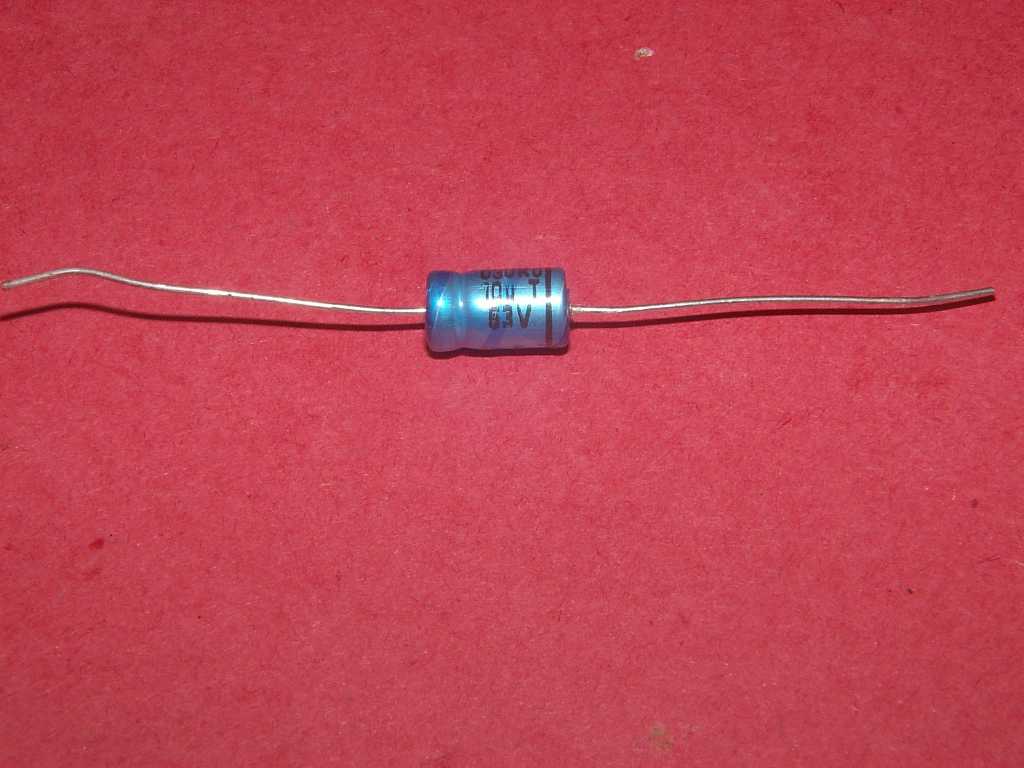

    Oui, un 10 µF 30V peut être remplacé sans problèmes par un 10 µF 63V

    La règle veut qu'un condensateur électrolytique soit utilisé entre 15 et 85% de sa tension nominale, donc ici entre 9,5 et 54 volts.

Personne n'a relevé cette erreur grossière: le petit condo sur la photo de Mr Dupré est isolé a 6V3, et pas à 63V.
Ca va faire boum!

    Je ne crois pas qu'il y ai un point, c'est juste un petit défaut d'impression, d'ailleurs je ne sais pas si 6,3V est une tension normalisée pour un condo ?

    Pour en avoir utilisé des centaines, j'insiste: le condo en question est isolé a 6V3.
    Cette valeur est courante et normalisée.;-)
Sujet : Petit condensateur Nouveau De C. Denis  Le 15-09-2012 à 21:33 sta
    OK, merci c'est toujours bon à savoir par contre je ne vois toujours pas de point entre le 6 et le 3 sur le condo, même en agrandissant la photo, par contre j'ai des 22µF 63 V (radiaux) qui font 6,4 mm de diamètre et 11mm de long et des 10µF 400V qui font 10mm de diamètre et 16,5 mm de long !

    Je lis 63Volts...

    Afin d'en avoir le coeur net, je viens de vérifier dans les casiers, et j'y ai trouvé des 10µF 63V qui correspondent à la taille du condo sur la photo.
    Certains ont le trait épais, mais la loupe confirme les 63V.
    Il est donc fort possible que le "point" sur la photo ne soit qu'un défaut d'impression sur la patte du 3, et que la tension de service soit bien de 63V.
    Je retire donc mon affirmation prédédente.
    Monsieur Denis, vous avez probablement raison! :-)

    ne vous posez pas trop de questions existentielles, le fameux condensateur chimique de 10uF sur la première photo shunte la résistance de cathode de 2K2 de la préampli BF alors 6.3V ou 10V ou 10000V ... ;-)
