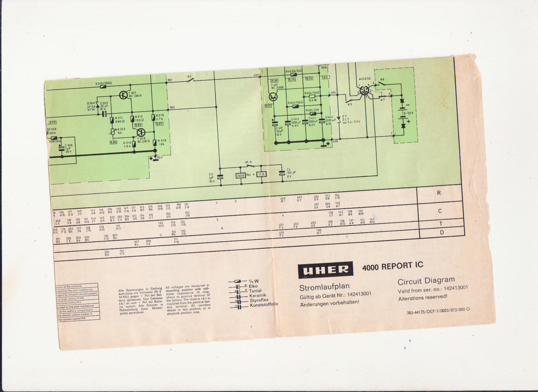

Sujet : z124 de chez Uher Nouveau De Totolagalène  Le 19-09-2012 à 14:19 sta
    J'ai un Huer 4400 Report Stereo IC, et le schéma fourni avec qui mentionne 4000 REPORT IC.
    En voici un morceau >>>>>>>>>>
    Si çà t'intéresse je peux te le scanner marcel...

Sujet : z124 de chez Uher Nouveau De wizhard  Le 19-09-2012 à 16:50 sta
    Hello....
    Salut TOTO....
    Le 4000 report IC est nettement plus récent, il y a sans doute des différences dans le schéma du bloc secteur bien qu'ils soient compatibles.
    J'ai donné tout ce que j'avais en UHER à des potes collectionneurs, je peux essayer de voir de ce côté.
    Uher faisait partie du Groupe Robert Bosch, ils ont peut-être des archives....
