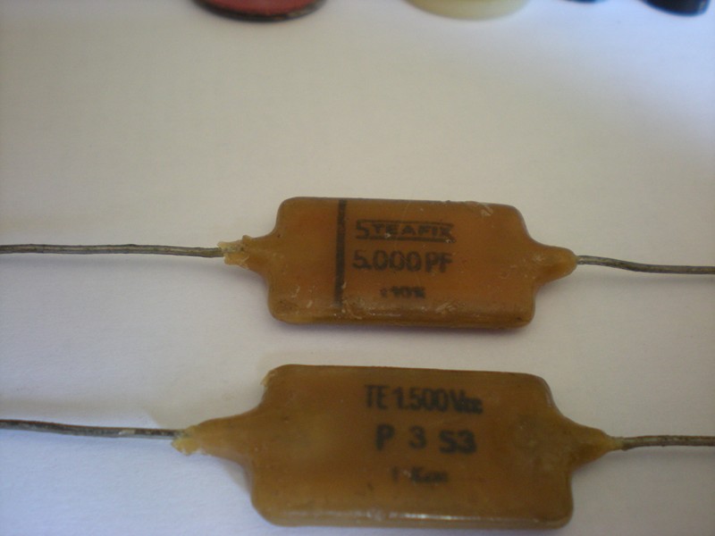

    Ils ont quel aspect les condos mica dont vous parlez ?
Sujet : intérieur condo Nouveau De omale 13  Le 21-09-2012 à 16:31 sta
    salut Adams [:Hi:]
    d'habitude dans les condo chimique on trouve du braie ou genre de sire
    et la je trouve autre chose ,voila pourquoi ma question
    une photo du condo donc vous demandez l'aspect --------------->

    On dirait ces condos qu'on trouve aux USA où dans d'anciens postes U.S. ???, comme,
    ceux-ci :
    (paginer vers le bas).
    Ilex.
Sujet : intérieur condo Nouveau De marcel  Le 21-09-2012 à 23:25 sta
    J'ai bien connu ces condensateurs au mica. Il sont enrobés par une cire qui a tendance à fondre sous l'effet de la chaleur. Mais cette cire n'est pas soluble dans l'eau et je ne comprends pas ce que voulez faire à ces condensateurs qui normalement sont excellent.
    Marcel

    Marcel il n'est pas question du condo MICA ,regarde bien le post du 21.09 a15 h 05 ,
    la question est pour un condo chimique j'ai trouvez a l'intérieur un produit que je ne
    connais pas et qui ait soluble a L'EAU (bizarre),
    le condo mica je les mis pour faire voir a Adams qui ma posez une question,
    a+ et bonne journée[:Hi:][:Hi:]
