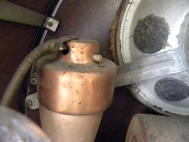

Sujet : Dessus de lampe. Nouveau De Phil  Le 22-09-2012 à 16:56 sta
    Je recherche un cache téton (je ne connais pas le terme exact pour ce type de lampe) afin de pouvoir démarrer la restauration d'un 834.
    On ne sait jamais, parfois il y a des trésors au fond des tiroirs.
    Merci !
Sujet : Dessus de lampe. Nouveau De michel86  Le 22-09-2012 à 20:50 sta
    Moi,j'ai comme l'impression qu'il manque le téton sur la lampe et le "chapeau "de lampe qui lui même doit contenir la partie femelle qui se met sur le téton...
    On en trouve parfois sur de vielles épaves des années 30...
    Je n'en ai pas trouvé dans mon fouillis.
    Bonne chance.:o)

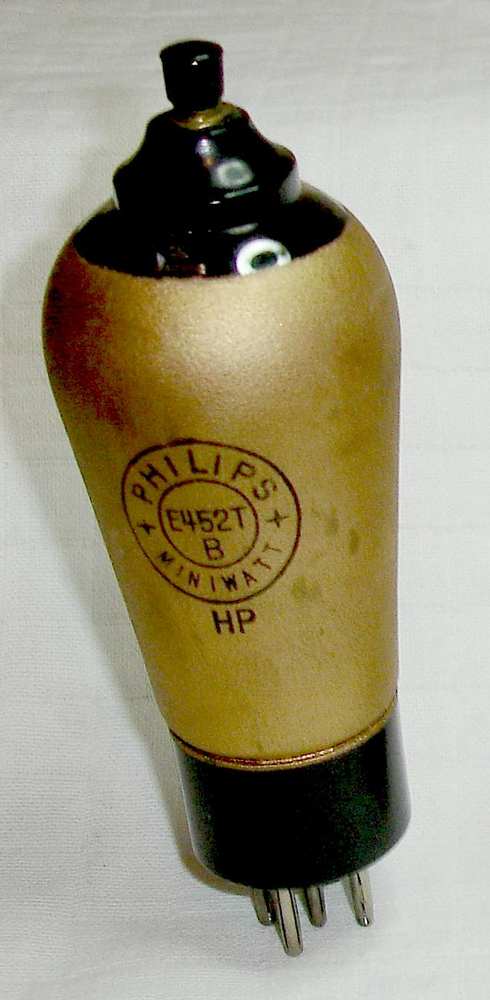

Sujet : Dessus de lampe. Nouveau De omale 13  Le 23-09-2012 à 08:45 sta
    bonjour a vous[:Hi:]
    salut Phil et Michel
    il manque peut-être le sommet de l'ampoule
    cette pièce ------------------------------------------>
Sujet : Dessus de lampe. Nouveau De michel86  Le 23-09-2012 à 09:29 sta
    Bonjour omale,
    Peut-être... mais avec une pièce de ce type, je vois mal le vissage du fil puis le positionnement du chapeau de blindage.
    Possible mais à voir... J'ai déjà vu des "chapeaux", mais pas du modèle que nous montre Phil.
    Bonne journée;
Sujet : Dessus de lampe. Nouveau De slouptoouut  Le 23-09-2012 à 09:41 sta
    Ce type de chapeau de plaque est bel est bien fait pour ces tétons a vis, mais on ne les vissent pas ! en fait
    -on enlève l'écrou moleté au sommet (mais on ne le jette pas ! il peut resservir )
    -on positionne le chapeau en pressant le poussoir prévu sur le coté ( ça ouvre le trou central au fond du chapeau, et bande un petit ressort dans ce dernier )
    -on relache le poussoir du chapeau ( un dispositif a pince s'engage sur les filets du téton , grace au petit ressort libéré au relachement du poussoir )
Sujet : Dessus de lampe. Nouveau De omale 13  Le 23-09-2012 à 09:42 sta
    Re
    sur le 834 il y a normalement une E452T comme la photo du 23.09 a08.45

Sujet : Dessus de lampe. Nouveau De Phil  Le 23-09-2012 à 13:14 sta
    La technique pour libérer ou brancher la lampe, décrite par Patrick est la bonne.
    J'en déduis donc que le véritable terme est " chapeau de plaque" .
    Existe t-il d'autres marques que Philips qui auraient produit ce chapeau et de cette couleur ?
    J'imagine que cela ne pas être simple à retrouver...

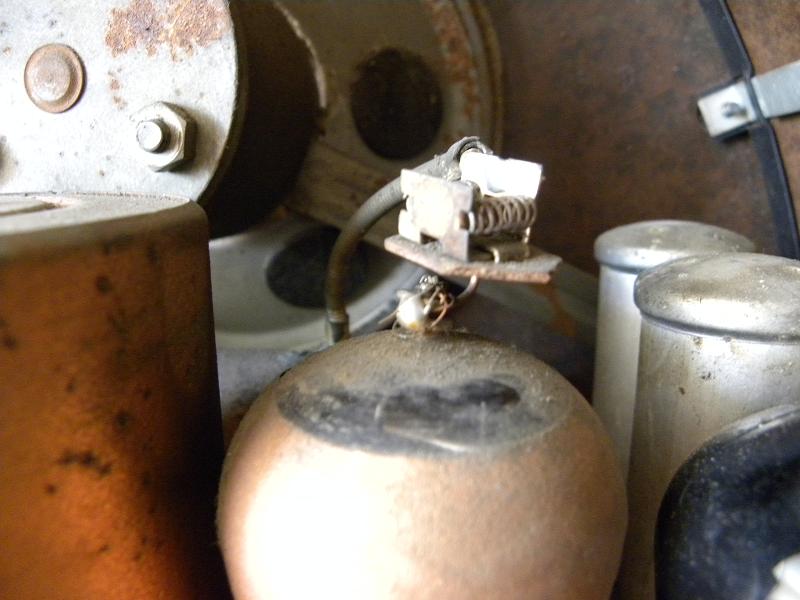

Sujet : Dessus de lampe. Nouveau De HLJ  Le 24-09-2012 à 22:37 sta
    Ce chapeau de plaque a été utilisé par Philips en 1932 et 1933 uniquement sur les modèles Super-Inductance suivants : 620, 630, 634, 636, 830, 834, 835, 874, etc et sur les équivalents de ces modèles en Radiola, Médiator, NSF, Jura, etc.
    Vous pouvez soit le trouver sur une épave de l'un de ces postes ou en fabriquer une réplique avec des disques et rondelles de circuit imprimé cuivré et des morceaux de tuyau en cuivre de deux diamètres différent par exemple.
    Vous possédez encore le système de pinçage sur la connexion de la lampe (photo 2) que vous pourriez utiliser dans le réplique.

Sujet : Dessus de lampe. Nouveau De Phil  Le 26-09-2012 à 13:39 sta
    Merci HLJ, les infos sont intéressantes et l’astuce mérite d'être essayée...

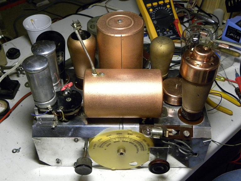

Sujet : Dessus de lampe. Nouveau De Phil  Le 11-11-2012 à 15:44 sta
    J'ai terminé la restauration du 834, vous constatez que les boutons, bien que ce soit des Philips, ont un diamètre plus petit que celui des originaux.
    Alors, si quelqu'un avait cela dans ces tiroirs, je suis preneur.
    Merci !
Sujet : Dessus de lampe. Nouveau De omale 13  Le 11-11-2012 à 16:01 sta
    salut Phil[:Hi:]
    ton travail est nickel tout brille belle restauration
    pour les bouton cela ne jure pas trop ,

Sujet : Dessus de lampe. Nouveau De barney  Le 11-11-2012 à 16:06 sta
    Bonjour Phil
    Joli travail et finition.
    Avec qua vous nettoyée les cages cuivrée ?
    salutation louis
    Nb il lia une maison qui vende les boutons je vais recherche
    bay louis
Sujet : Dessus de lampe. Nouveau De Phil  Le 11-11-2012 à 16:23 sta
    Bonjour Jean-Luc, fallait t'arrêter à la maison le temps de l'averse...
    Remarque, quand il pleut comme ça le week-end, ça m'oblige à rester dans mon atelier. Pas de chance pour les volets à repeindre ou le jardin à entretenir... ;-)
    Louis, essentiellement du miror et un peu d'huile de coude.
