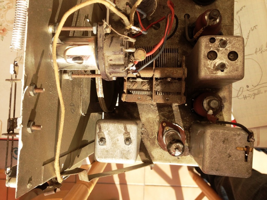

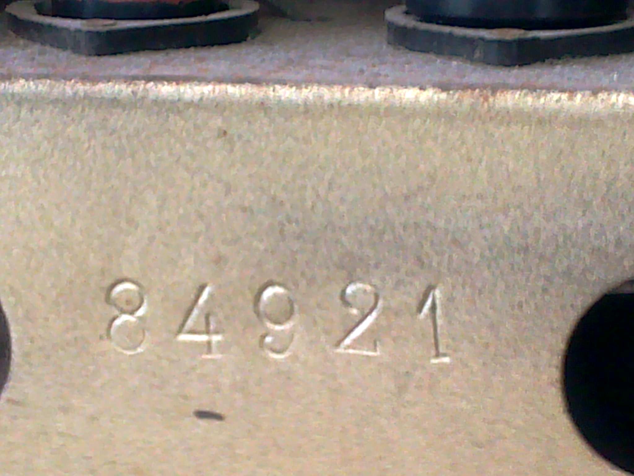

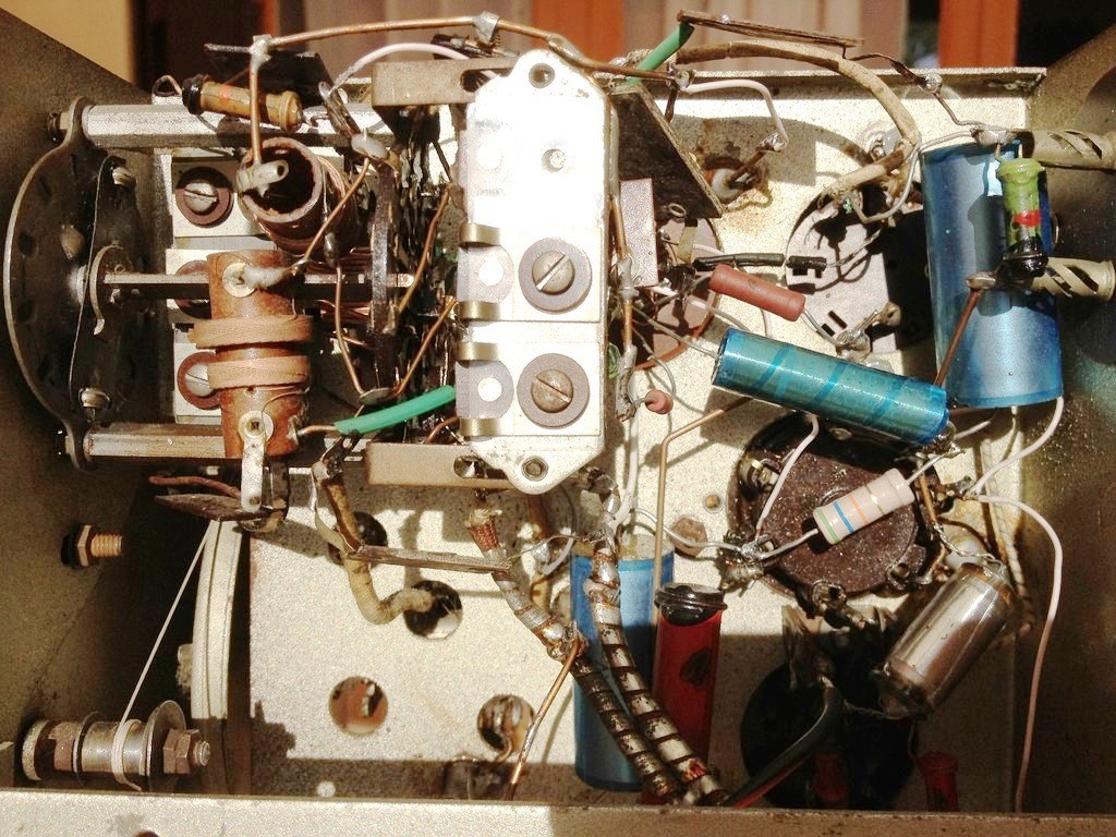

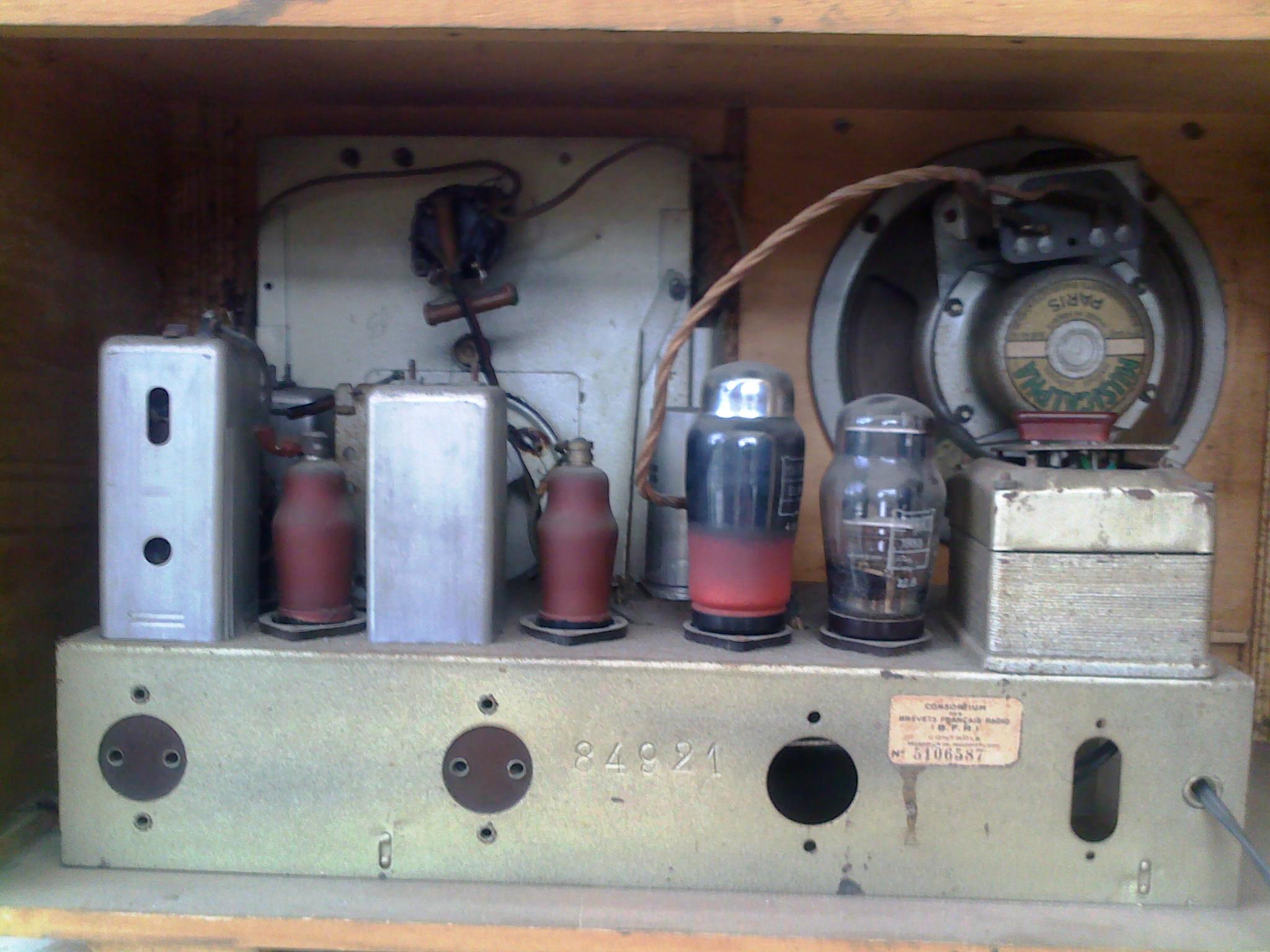

    bonjour à tous --je suis dans une vraie galère avec ce poste -il a été salement bricolé -liste des lampes ech81 (hé oui -il y avait surement une ech3 ou une ek2 ) ef9,ebf2,el3n,6af7- pour la valve 1883- pas de marque -une étiquette avec -consortium des brevets Français BFR -contrôle -récepteur de radiodiffusion no 5106587 ---bf ,ok ---fi ,ok vérifié à l'hétérodyne 480KHZ ---la panne se situe dans le changement de fréquence --l'oscillateur local est ok en go et nul sur les autres gammes --aucune réception --j'ai bien l'impression que le bloc a été démonté et mal recâblé---peut être que l'un d'entre vous connait ce bloc (je pense que c'est mission impossible mais je sais que sur ce forum tout est possible ----quelques photos --

    Peut être qu'il n'y a pas d'oscillation dans le bloc (si le précédent dépanneur à inversé le câblage des bobines)?

    le changement de tube semble avoir été fait correctement et si l'oscillateur fonctionne en GO le branchement des éléments externes est le bon . Pouvez vous vérifier l'état des contacts sur les galettes et /ou la continuité des bobines d'accord et de réaction pour PO et OC ?

    bonjour --la grille de la triode est bien reliée à la grille 3 de l'heptode par une connexion externe (broche 9 et 7) -la galette du bloc a été bien décrassée et les contacts se font bien ---il y a à gauche du cv un gros boitier qui ressemble à un transfo MF -à l'intérieur 2 grosses bobines reliées au bloc -ces bobines sont très éloignées l'une de l'autre et disposées à 90 degrés (peut être les bobines grandes ondes (oscillateur et accord) je n'ai jamais vu un tel montage et je m'y perd ----j'espère que l'un de vous a déjà vu ce montage et pourra me fournir des infos (plan du poste ou du bloc) ---jean-claude-----
