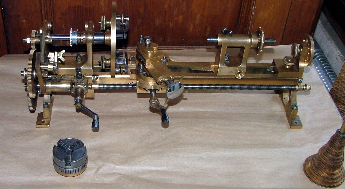

Sujet : condensateur qui chauffe Nouveau De slouptoouut  Le 30-09-2012 à 21:34 sta
    Non, pas un gros tour numérique, mais on pourrais imaginer y essayer un petit tour comme celui là !
    (le mandrin fait a peu pres la taille d'une pièce de 2 euro)
