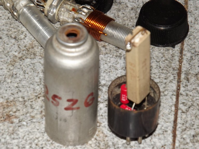

quequ'un aurait 'il dans sont stock une 25Z6 serie octal
j'en aurais besoin pour finir de restaurer mon rico
merçi casevech

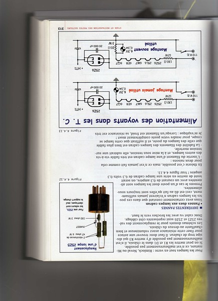

    En attendant tu peux, comme moi, en faire une avec 2 diodes silicium et une résistance remplaçant le filament de 83 Ohms environ pouvant dissiper 7,5 W. Et si besoin est, tu freine un peux la HT, qui va s'en trouver accrue, avec une piote résistance dans la ligne arrivant aux plaques de la redresseuse. >>>> [:Hi:]
    PS: Je crois que ce tube n'est pas facile à trouver.

    Attention : dans quelques rares montages (tel le L. M. T. 43 ) la 25 Z 5 ou 25 Z6 sont monté en doubleuse de tension latour ! pas en redresseuse simple alternance monoplaque !
    Dans un tel cas, le montage derzats avec une diode + résistance, et les ponts de cablages des plaques et cathodes tel que figuré ci dessus, se solderont par un non-fonctionnement, et tres probablement l'émission d'un "bang" ou une brève émission de fumée ! (cela équivaudra a remplacer un montage doubleur de tension par des court-circuits, et conduirais a la destruction des circuits d'alimentation du poste !)

    Oui bien sûr il faut regarder le câblage existant; il y a des montages spéciaux.
    J'en ai un par exemple où une diode de la 25Z5 sert à fournir la HT et l'autre diode à l'excitation du HP dont le retour est à la masse.

    c est mon cas une diode fournit laHT et l'autre diode exitation duHP le remplacement par diode genre by 218 ou by 127 et 'il possible

    > "le remplacement par diode genre by 218 ou by 127 et 'il possible" <
    Oui bien sûr!

    la 127 est meilleure que la 218, 1250 contre 800 volt
    et si le filtrage est pas bien efficace on entend le bruit
    de la commutation de la diode(éventuellement 1nf 1000 volt// a la diode)

Sujet : tubes Nouveau De Totolagalène  Le 28-09-2012 à 21:13 sta
    Envoie ta femme, y'a qu'elle qui pourra le dire...:-D:-D:-D[:Hi:][:Hi:]
