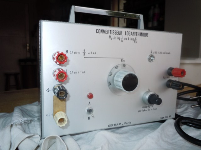

    Quelqu'un aurait'il une idée de l'utilité de cet appareil de mesure que j'ai déniché ce matin dans un brocante svp?
    Appareil (entièrement à C.I/Transistors) de marque SEFRAM fabriqué à Paris

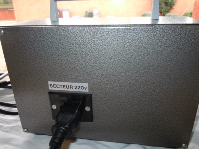

    Au début je pensait à un appareil de mesure de la fin des années 1970, fabriqué par un amateur, mais la prise IEC 2P+T situé à l'arrière du bidule me fait penser à une réalisation plus récente ...
    Merci d'avance

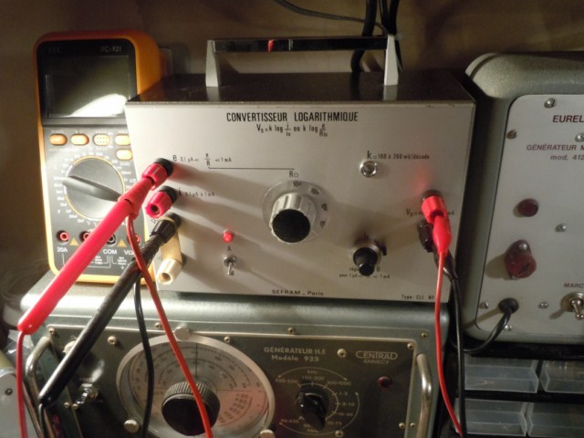

    En tout cas, en insérant un signal carré d'1V (venant de l'oscillo du bas) j'obtiens ceci ==>
    Oscillo du haut: Signal d'entrée
    Oscillo du bas: Signal de sortie
    Peut être que ça pourrais être utile en TSF ...
    Flo[:Hi:]
Sujet : Convertisseur Nouveau De Florian . L  Le 07-10-2012 à 19:00 sta
    Pour l'oscillo du bas, ça n'est pas un bug, c'est juste que mon APN n'est pas assez rapide du coup ça donne un dédoublement de signal ...

    Sais tu sais ce qu'est une courbe logarithmique tu as compris.
    Sinon c'est un amplificateur dont la formule est écrite desus VS = k log i/ i in = k log e / r i in

    Les maths sont assez loin derrière moi mais oui, je vois ce que cela donne, une courbe log en sortie, d'ailleurs c'est la forme du signal sur l'oscillo du bas (normal vous me direz!) ...
    mais qu'en est-il de l'utilité de ce système en TSF ?

Sujet : Convertisseur Nouveau De audiovalve  Le 07-10-2012 à 20:26 sta
    c'est pas d'hier !
    ça servait à étalonner les calculateurs analogiques , qui eurent leurs heures de gloire à la fin de 60"s.
    ils servirent , entre autre , à modéliser les ailes du regretté CONCORDE.
    filière maintenant abandonnée, sauf quelques applications militaires très pointues.
Sujet : Convertisseur Nouveau De Adams  Le 07-10-2012 à 22:43 sta
    Ce sont des appareils basse fréquence .
    Ca sert pour les tracés de courbes,dans les wobu. on le place entre le détecteur et l'oscillo.
    La courbe est moins "accidentée" les faibles pics de tension restent visibles et les forts sont atténués.
    Les anciens analyseurs de spectre en ont un incorporé (pas toujours étalonné ).

    Hello....
    Les Wobs aussi, avec souvent le choix lin/log. Une mesure en DB se fait toujours en logarithmique.
    (Ce qui est assez logique.....)
    Flo, le tien doit fonctionner après détection sur un signal très basse fréquence. l'étalonnage dépend de la visu utilisée...Il y avait souvent une ligne de référence.
    Utilisation...réglage d'amplis HF, ou de filtres, avec mesure du gain (ou de l'atténuation !) en Db.. La plupart des wobs ont un balayage minimum beaucoup trop large pour les FI de radio, la visu donnant une courbe en "lame de couteau" utilisable seulement pour rechercher un maximum.
