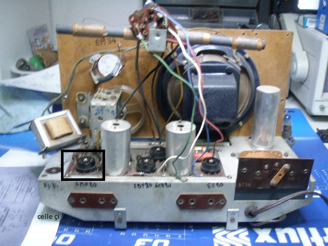

    J ai entrepris la restauration d un Sonolor "Marignan"

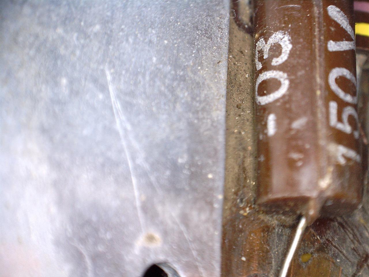

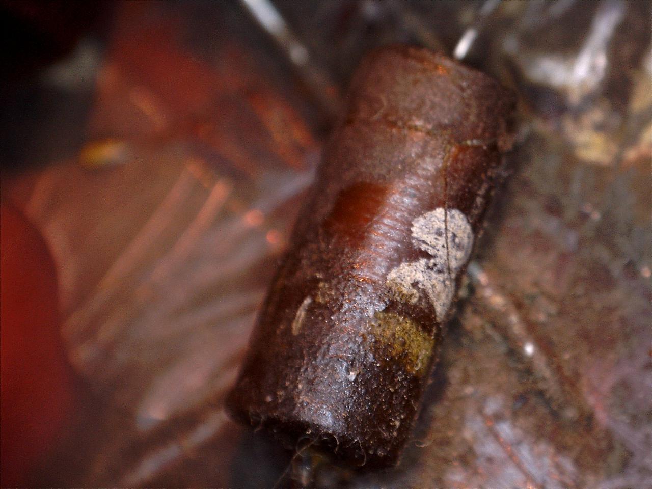

    Je vous joint quelques photos de composants que je pense etre des condensateurs
    mais le manque d info sur les composants me font douter sur les modeles de remplacement
    Pouvez vous me renseigné?

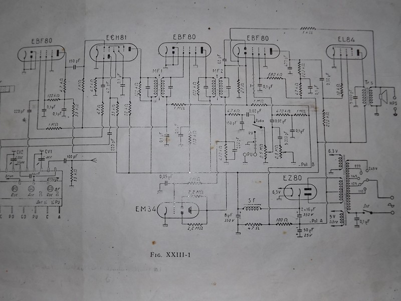

    Quelqu un a t il un shemas de ce poste?
    ou similaire
    Les lampes utilisee sont EM34-EBF80-EBF80-ECH81-EZ80

Sujet : Composant a identifié Nouveau De Totolagalène  Le 11-10-2012 à 21:19 sta
    Celui là pourra peut-être t'aider (tu enlèves la première EBF80 à gauche de la ECH81 car tu n'as apparemment pas d'étage HF en entrée).
    Le premier composant est un condo.
    Pour le 2ème tout cramé il vaut mieux nous dire entre quoi et quoi il est branché.
Sujet : Composant a identifié Nouveau De jean marc  Le 11-10-2012 à 21:42 sta
    Bernard, ce schéma me dit quelque chose !!! :-D
    A+[:Hi:]
    Jean-Marc

    Le tout cramé va entre la masse et EBF80

    >> "Le tout cramé va entre la masse et EBF80" <<
    C'est trop vague çà, mon pote!
    Quelle EBF80? Ton poste en est rempli, et sur quelle patte?

    Mon condo est entre la masse et la broche n° 1 de el 84

    Manque de pot, jeanmi.
    La broche 1 d'une EL84 n'est reliée à rien et ne sert à rien sauf de cosse relais pour une connexion de n'importe quoi. Excepté certaines EL84 (d'origine russe il me semble) dont la broche 1 était reliée à la broche 2.
    Sloup nous le confirmera...
Sujet : Composant a identifié Nouveau De jeanmi  Le 12-10-2012 à 22:49 sta
    Grosse erreur de ma part
    Cause fatigue fin de semaine je suppose
    Il sagit de connection entre masse et broche n° 1 de la lampe ebf 80 qui ensuite se prolonge au travers d un autre condensateur a la broche n° 7 de la el 84
    Est mieux comme ça
Sujet : Composant a identifié Nouveau De Totolagalène  Le 12-10-2012 à 22:53 cms
 Quelle EBF80? (tu en as deux; ce qui est normal pour un mec!)
Sujet : Composant a identifié Nouveau De jeanmi  Le 12-10-2012 à 23:05 sta
    ci joint photo avec repere
