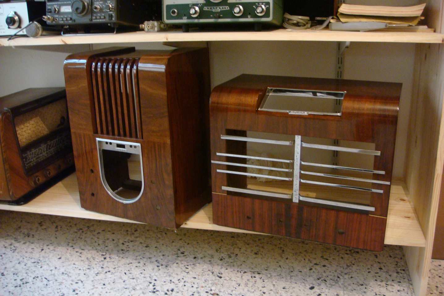

    grâce à un Ami mes Arianes reprennent doucement vie.
    C'est peut être ce genre de vernis que vous désirez ? pour moi et ces ancêtres je préférerais moins brillant !
    Bonne soirée
