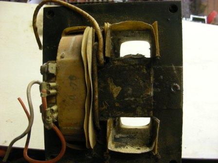

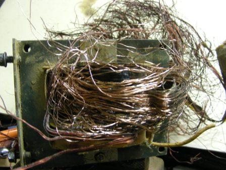

Sujet : Quand la fourmi cro-onde Nouveau De bozec  Le 25-10-2012 à 22:23 sta
    Bonsoir à tous
    Le transfo en cours de débobinage pour le transformer en soudeuse par point
    bozec
Sujet : Quand la fourmi cro-onde Nouveau De Marcel Bourguinet  Le 25-10-2012 à 23:28 sta
    Wouah!
    quelle boulot, pourquoi ne pas utiliser un ciseau de menuisier et couper les fils près des tôles? comme le font les bobineurs...
    Il suffit ensuite de chasser ce qui reste hors de l'armature avec éventuellement si nécessaire, les deux ponts magnétique.
