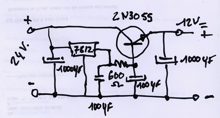

    Un copain, qui a une Jeep en 24 V, me demande si je connais un moyen pour pouvoir utiliser une radio qui est en 12 V.
    Alors j'ai pensé à ces foutus transistors et ai retrouvé çà >>>>>
    J'ai ce qu'il faut sauf "7812", c'est quoi çà?
    Est ce qu'on en trouve à Leclerc, si oui dans quel rayon SVP?

mais à défaut tu peux utiliser une zener et un transistor pour commander le 3055
Sujet : Vous allez rire! Nouveau De XYZ du 56  Le 16-10-2012 à 23:32 sta
    Je pense que ce schéma doit fonctionner.
    Les CI régulateurs de tension existent en diverses versions: 7805 pour sortir du 5v, 7812 pour du 12v, 7815 pour du 15v, etc... Ceci pour des tensions positives. En négatif, il y a 7905 pour 5v, etc.
    Chez Leclerc, Carrefour, que dalle! Allez voir, par ex, chez CONRAD, etc....

Sujet : Vous allez rire! Nouveau De tchobane  Le 16-10-2012 à 23:35 sta
    on ne peut pas faire plus simple si on veut avoir un peu de fiabilité
Sujet : Vous allez rire! Nouveau De Totolagalène  Le 16-10-2012 à 23:37 sta
    Quelle intensité maxi peut-on tirer de ce montage?
    [:Hi:]
Sujet : Vous allez rire! Nouveau De Guy F6CTP  Le 16-10-2012 à 23:39 sta
    5A sur un bon radiateur
    Dis moi ce qu'il te manque pour faire ce bidule
Sujet : Vous allez rire! Nouveau De XYZ du 56  Le 16-10-2012 à 23:43 sta
    1A max, le CI avec un petit radiateur! Comme le dit F6CTP: au moins 5A avec un bon gros!

Sujet : Vous allez rire! Nouveau De Totolagalène  Le 16-10-2012 à 23:45 sta
    5 A c'est bon.
    Merci GUY, je pense qu'il ne me manque que ce régulateur. 3055 me dit quelquechose car récup de télé je crois (Sloup va nous le confirmer:-D).

    Si ce sont 2 batteries de 12V on peut prendre le 12V entre les 2.
Sujet : Vous allez rire! Nouveau De Bernard_39  Le 17-10-2012 à 08:59 sta
    Suivant l'intensité que l'on a besoin, il est facile de monté plusieurs 7812 boitier TO220 en parallèle sur un même radiateur.

    Je n'ai plus de 7812 mais en prenant une zener 12V dans le collecteur d'un 2222 pour attaquer le 3055 c'est tout bon. ça j'ai ..

    Comme le dit Adams tu peux toujours te brancher en point milieu entre 2 batteries, c'est la solution adoptée sur les poids lourds pour brancher les accessoires qui ne sont pas en 24 volts (CB, téléphones, GPS, Frigos,boosters etc.....)
    Pour utiliser un 7812 ne pas oublier de mettre une diode dans la patte de masse, pour compenser les 0,6 v de chute dans le 3055.

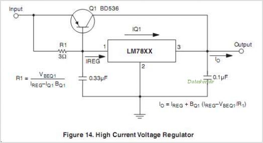

Sujet : Vous allez rire! Nouveau De f6cer  Le 17-10-2012 à 10:31 sta
    Re
    le schéma avec le PNP est la . dans tous les cas monte le régulateur et le transistor sur le même radiateur : la protection thermique du régulateur marchera si la transistor a trop chaud ! deernière chose , pas de résistance de base trop forte , ça limite trop le courant

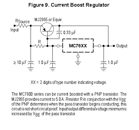

Sujet : Vous allez rire! Nouveau De Jacques Flamand  Le 17-10-2012 à 14:08 sta
    J'abonde dans le sens de "De Grenouille" et une application simple à un seul transistor est reprise ICI
    Il faut cependant communiquer le courant max à fournir afin d'adapter les composants.
    Pour un auto radio (1A) un 2N2955 (PNP) devrait convenir.
    Pour une sortie 12 V le primaire et le secondaire du transfo doivent avoir à peu près le même nombre de tours.

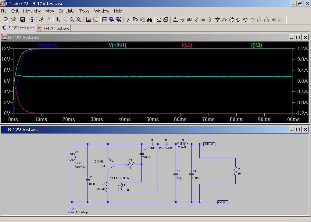

Sujet : Vous allez rire! Nouveau De Jacques Flamand  Le 17-10-2012 à 15:58 sta
    Une petite simulation avec un convertisseur à un transistor - 12V 1.2A en sortie ---->.

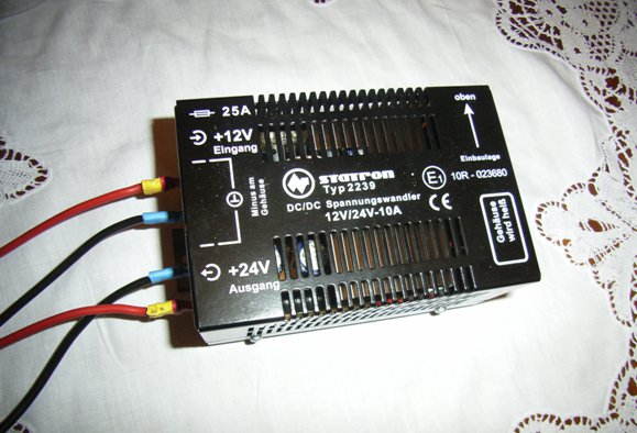

    Hourra, le schéma du convertisseur 12 > 24V est retrouvé. D'accord, il ne sert plus à rien mais on ne sait jamais ! Le voili ---->
    Et puis le portrait du boitier ; le voilà (Ne pas faire attention au napperon, dessous ; c'est juste pour faire joli. ;-) ) --- >
    (Je signale à ceux qui ne sont pas intéressés par un convertisseur, qu'on peut transformer ce truc en rechargeur de batterie à partir d'une autre batterie. Bien pratique pour les pauvres habitants en immeuble, avec parking lointain !)
