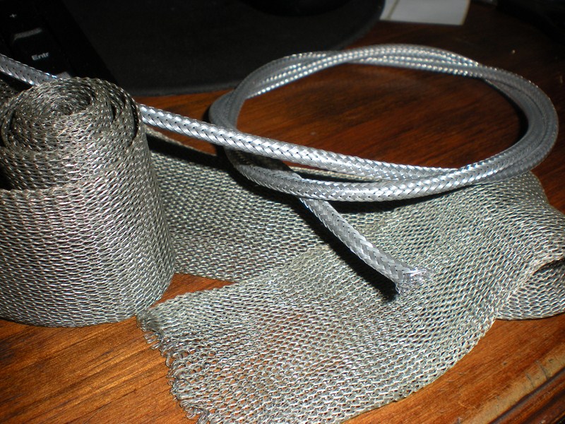

Sujet : Tresse ou pompe à dessouder ? Nouveau De omale 13  Le 17-10-2012 à 18:22 sta
    bonjour a tous[:Hi:]
    avec de la tresse de blindage étamé pas besoin de colophane dissous dans
    l'alcool, personnellement je l'utilise et cela marche bien,-------------------->
    et j'utilise aussi la pompe a dessouder a embout chauffant

Sujet : Tresse ou pompe à dessouder ? Nouveau De omale 13  Le 20-10-2012 à 10:19 sta
    bonjour a tous [:Hi:]
    5 mm voir +, moi j'utilise celle étame
    d'autre personne utilise non étame
