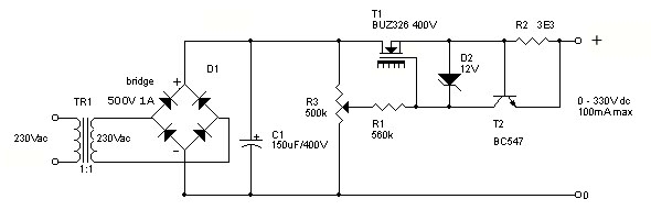

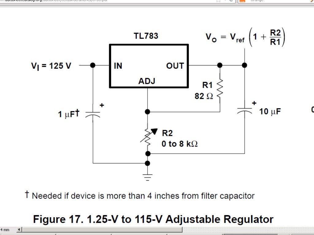

    Pour Madi,
    Alimentation
Sujet : IRF 740 Nouveau De Lebon  Le 20-10-2012 à 12:33 sta
    Et encore, en plus sophistiqué ( et plis compliqué !!! )
    Alimentation N° 2

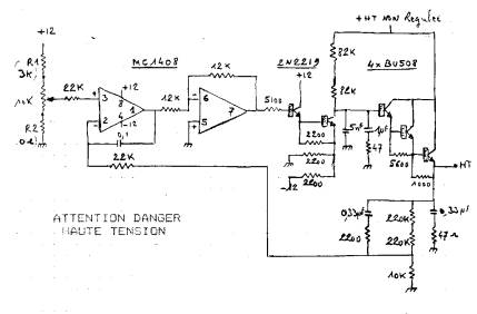

Sujet : IRF 740 Nouveau De korssakof  Le 20-10-2012 à 15:36 sta
    J'ai retrouvé ce schéma enregistré du net, je ne l'ai pas encore réalisé en réel mais j'ai effectué une simulation (2 BU508 ou équ suffisent pour 250mA).
    L'avantage par rapport à celle de C.Tavernier est que le réglage de V sortie peut être réalisé par uP et un DAC la simulation montre une assez bonne linéarité.
    Je compte l'utiliser dans un traceur de caractéristiques de tubes piloté par uP et relié à un PC par liaison série.
    Yves

Sujet : IRF 740 Nouveau De korssakof  Le 20-10-2012 à 17:23 sta

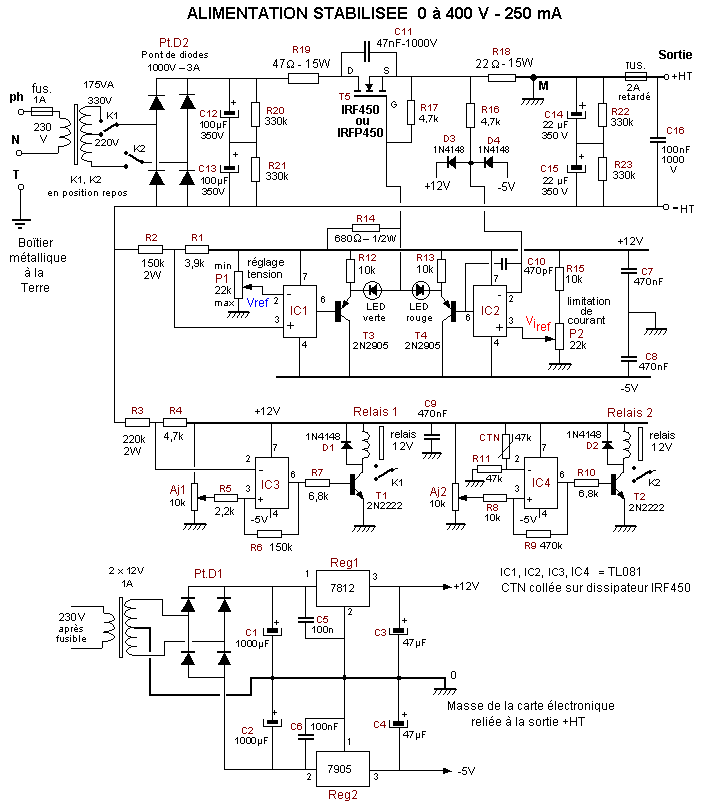

    Pour Omale 13 on ne peut pas remplacer le BUZ 326 Mosfet intensité de commande pratiquement nulle par un BU506 bipolaire HT gain en courant <10 soit pour i de sortie de 100mA un courant de base >10mA.
    Calcul rapide : le potar doit consommer en principe 10 fois l'intensité dérivée soit 100mA sous 300V, P=300V x 0.1A -> 30W ! et R=300V / 0.1A -> 3000 ohms.

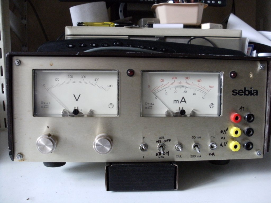

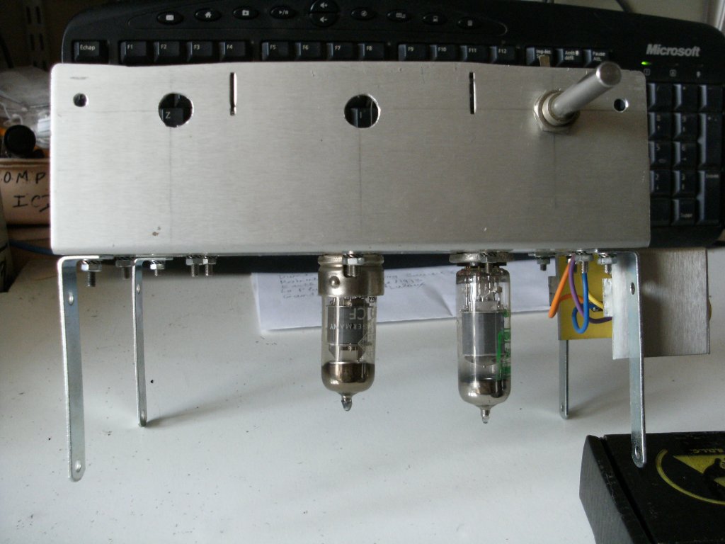

    Pour XYZ du 56, s'il est vrai que certains collectionne les docs (usage futur?) personnellement j'ai réalisé l'alim de C.Tavernier qui m'avait parue simple dans un coffret de récupération qui comportait le voltmètre et le milliampèremètre correctement gradués (voir photo).
    Yves

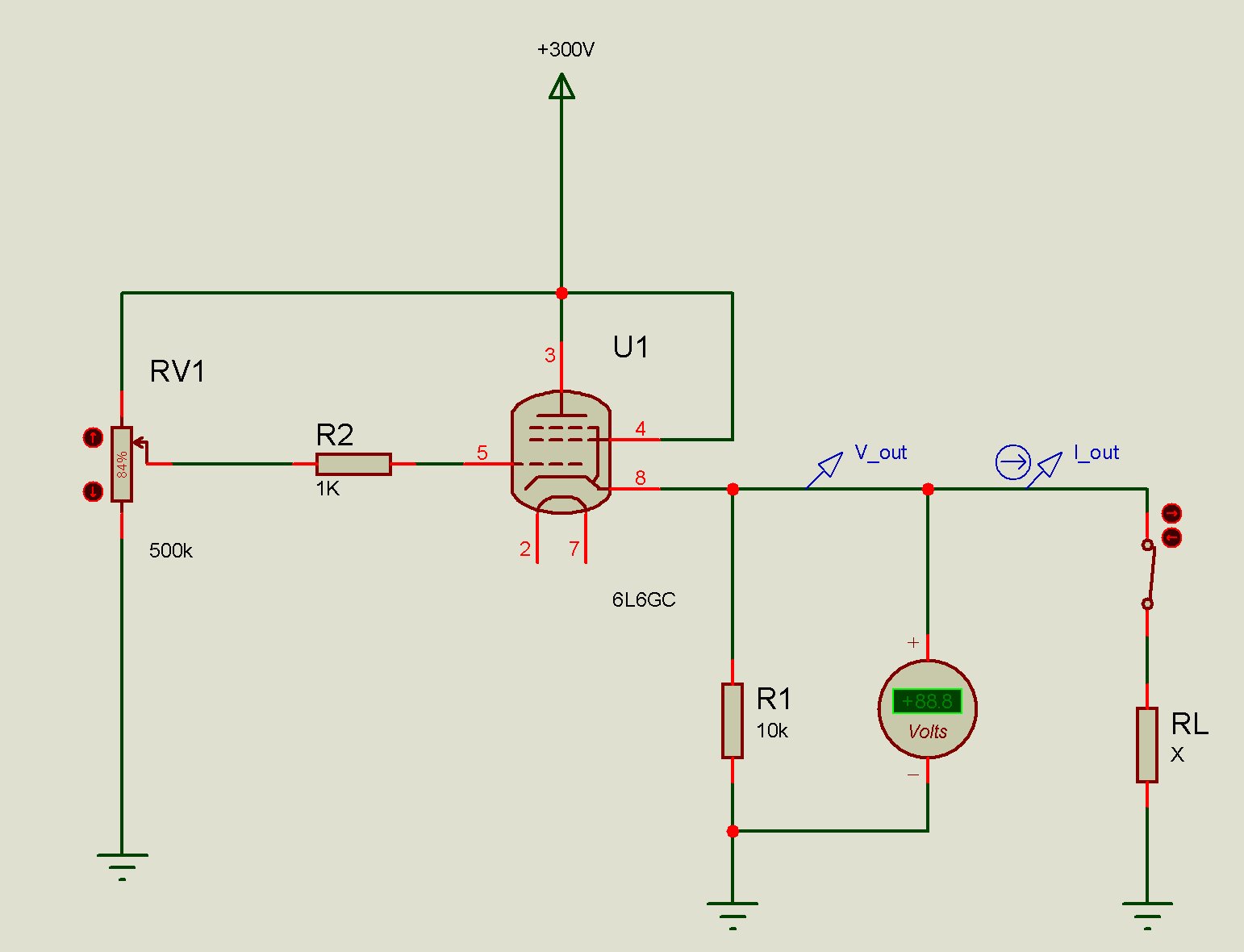

    Il me semble que beaucoup d'intervenants de ce site possèdent une bonne réserve de tubes il faudrait un tube de puissance triode ou pentode montée en triode genre EL84 (faible), 6L6,EL34,EL504,6080,6336 pour remplacer le transistor avec la cathode reliée à la masse par qlq k, cela donnerait une alim variable non régulée (celle présentée ne l'est pas non plus).
    On est loin de l'IRF 740!
    A tester.
    Yves

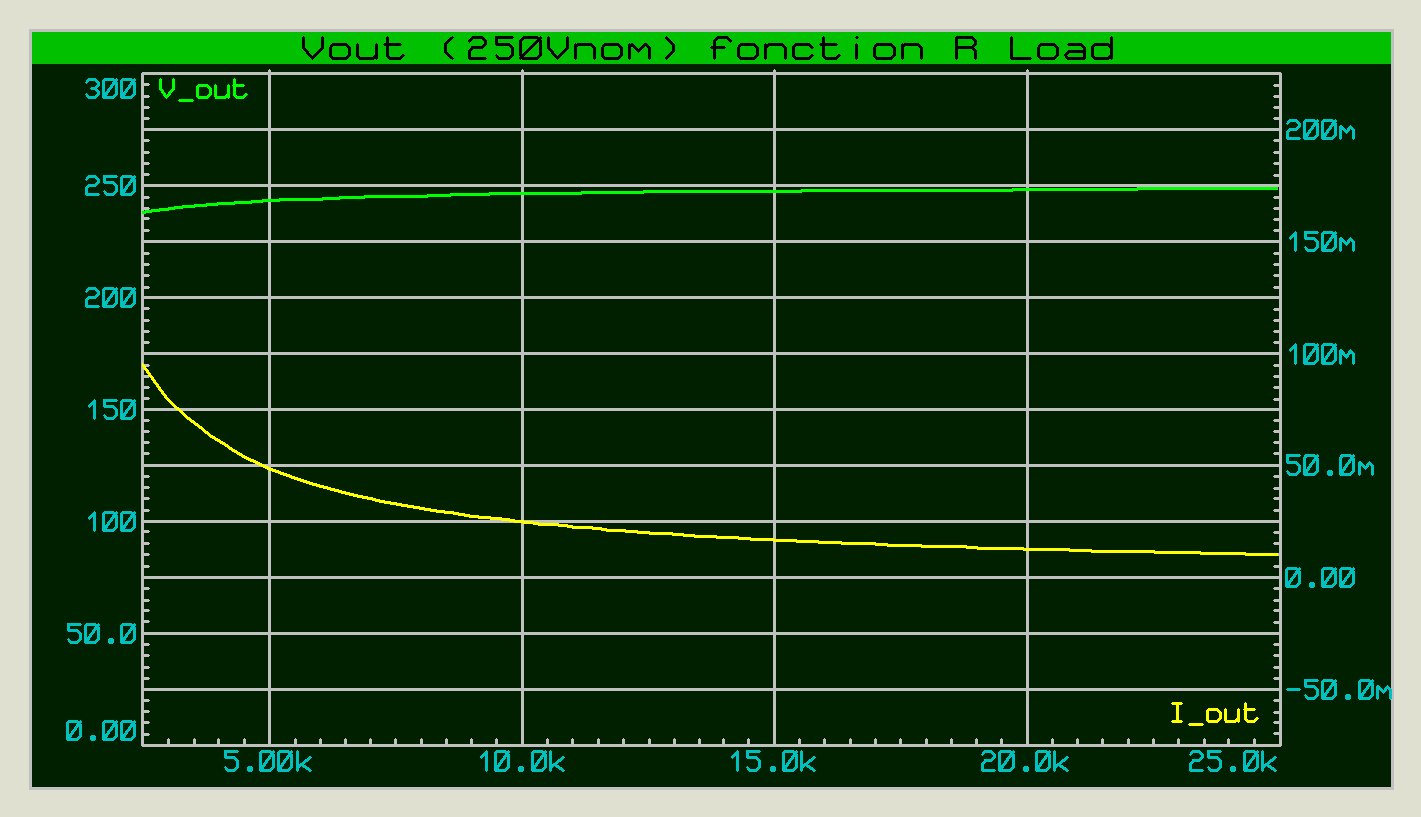

Sujet : IRF 740 Nouveau De korssakof  Le 20-10-2012 à 18:35 sta
    Un petit schéma suite a ci-dessus,cela semble assez efficace Vout ne varie que de 5V pour Iout variant de 10 à 100mA, si l'on ne possède que des tubes de faible puissance on peut aussi les monter en parallèle résistances d'équilibrage dans les anodes (env 100 ohms).
    Yves

    salut Korssakof et la EL519 a la place de la EL504 ok ou pas
    j'ai des EL 519 neuve
Sujet : IRF 740 Nouveau De korssakof  Le 20-10-2012 à 23:13 sta
    Bien sur n'importe quelle lampe de puissance (triode ou montée en triode) convient, un vieux souvenir (à vérifier) m'indique que la résistance de sortie d'une lampe montée en cathode suiveuse est de 1/S (S:pente en mA/V) soit pour 30mA/V 1/0.03 -> 33.3 ohms.
    yves
