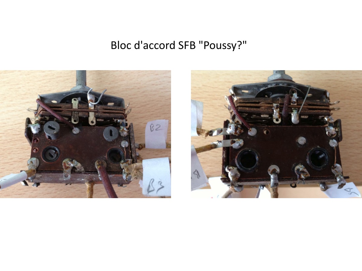

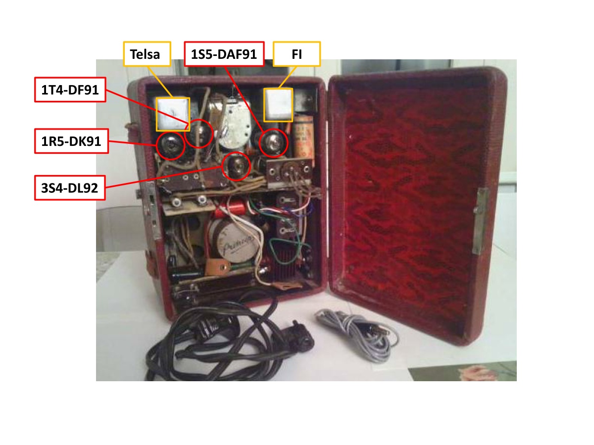

    Je restaure actuellement un poste Paris Vox équipé de tubes miniatures et je recherche des informations sur le bloc d'accord SFB dont le modèle le plus approchant trouvé est le modéle Poussy (j'invente pas) (brochage, doc...)
    Ci joint photos
    je recherche également de la doc sur les FI SFB (en particulier la valeur les capa internes)
    Merci d'avance pour votre aide
    Cordialement Robert

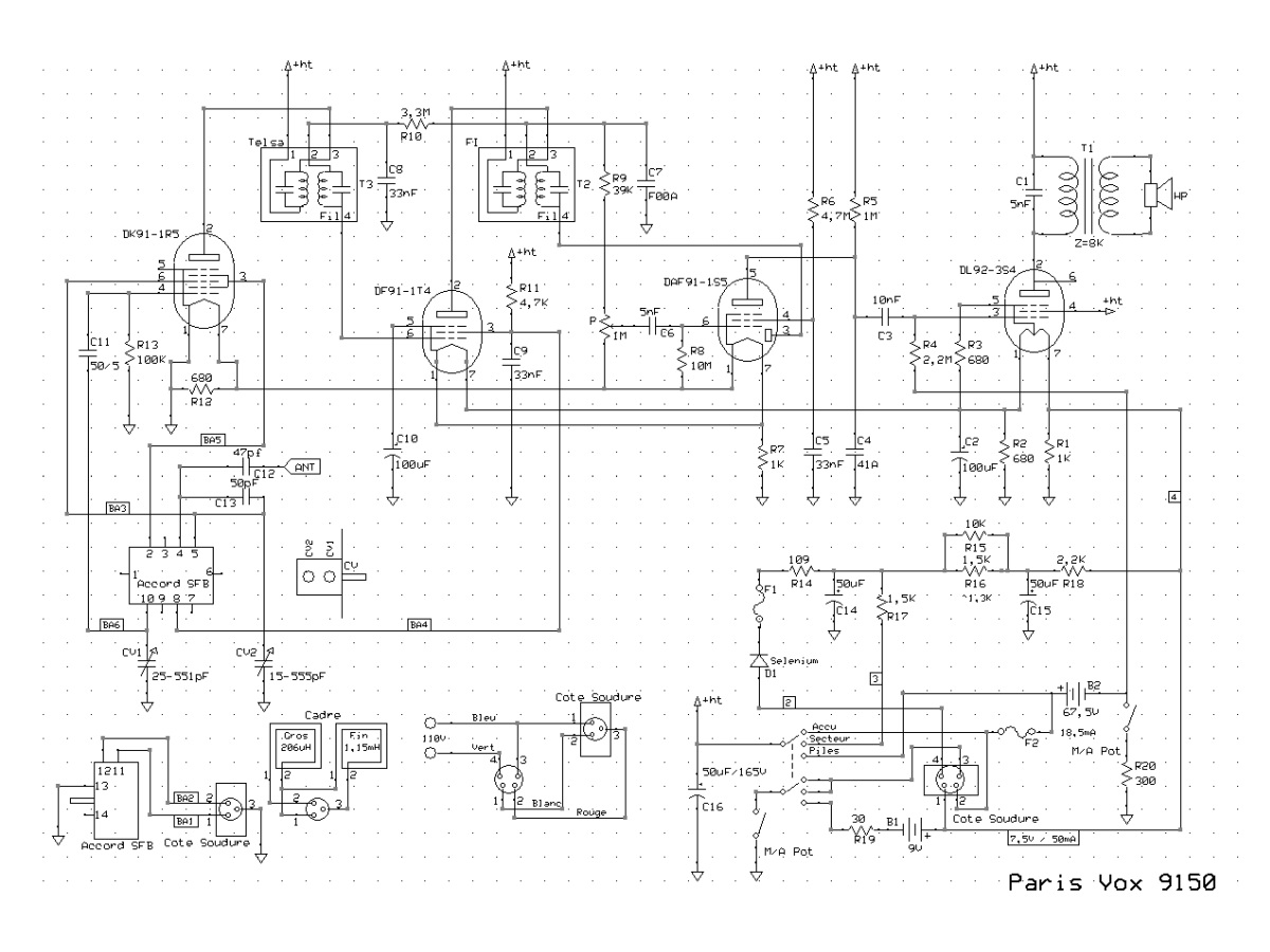

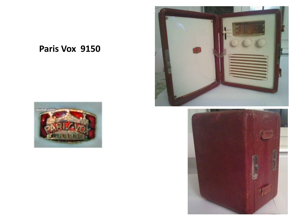

    Voici des photos et des infos du poste Paris Vox 9150 que je restaure actuellement,
    Je suis à la rechereche d'information du bloc d'accord SFB et des transfo FI (valeur des capa mica) de la même marque.
    J'ai recement relevé le schema. N'hésitez pas à le commenter
    merci d'avance
    Robert
Sujet : Paris Vox bis Nouveau De robert ledoux  Le 25-10-2012 à 11:25 sta
    La suite des photos
    Robert
    Et finalement mon schema
    Robert

    Je vous signale que dans les "Archives", "blocs d'accord", il y a le SFB type 47 (le seul SFB) qui n'attend que vous... d'urgence!
Sujet : Paris Vox bis Nouveau De Guy F6CTP  Le 25-10-2012 à 14:36 sta
    Bonjour, R..L..,
    Bravo pour le schéma avec quel programme ? Desselec peut-être ?
    Guy
Sujet : Paris Vox bis Nouveau De robert ledoux  Le 25-10-2012 à 15:19 sta
    à XYZ, j'ai déjà récupéré le bloc type 47 mais il différe de celui utilisé dans ce petit poste hyper sympa. j'espère toujours que quelqu'un connaisse ce fameux modèle "Poussy"
    à Guy , j'utilise depuis des années ExpressPCB et ExpressSCH? c'est pas trop compliqué, on peut créer ses propres composants et non pas ceux imposés par défaut et en plus c'est gratuit. (www.expresspcb.com)

Sujet : Paris Vox bis Nouveau De grognon27  Le 25-10-2012 à 17:26 sta
    Très beau travail. Appareil curieux. Le chauffage des filaments n'est-il pas prévu hors piles ou batterie ? Ne pourrait-on pas rajouter alors dans la place vacante du coffret un transformateur 230 Vac et un pont redresseur plus self et condensateur pour les filaments ?
    Les transformateurs FI souffrent de peu de maux excepté celui de la dérive de l'accord.

Sujet : Paris Vox bis Nouveau De robert ledoux  Le 26-10-2012 à 08:59 sta
    Ce porte surpporte 3 types d'alimentation:
    1) secteur (110V)
    2) piles de 67,5V pour la ht et de 9 volt pour les filaments
    3) par batteries externes, les fils mènent vers un connecteur externe 3 broches
    En ce qui concerne le circuit de filament en série, il est due par le fait que ces lampes sont à chauffage direct et qu'il faut prendre en compte la consommation cathodique de chaque tube.
    Il y a le tube le plus gourmand en début de chaine (la finale) à la plus modeste à la fin (la changeuse).
    En autre cela permet une polarisation élégante de la finale à 7V
    je pense soit rebobiner un transfo de recup (5 à 7 va) pour fournir le 67,5V et le 9V ou utiliser un transfo 9V 1A et réaliser un convertisseur 9V/67,5V cachée dans la jaquette de la pile de 67V pour disposer des 2 tensions

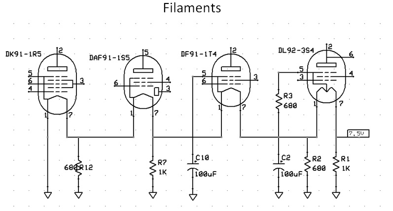

Sujet : Paris Vox bis Nouveau De robert ledoux  Le 26-10-2012 à 13:50 sta
    Bon, je m'y suis également fait prendre aussi au début.
    Ces tubes sont à chauffage direct. Donc les filaments sont électriquement reliés à la cathode.
    Certes, les filaments sont alimentés en 1,5V 50mA mais il faut y adjoindre le courant cathodique (somme du courant anodique et des écrans).
    Comme les filaments sont en série, les differents courants cathodiques s'y accummulent . Ils sont dérivésr vers la masse par le bias des resistances R12, R7 et R2, les condensateurs sont là pour découpler..
    J'ai attaché un bout de mon schéma redessiné autour du circuit des filaments.
    D'ailleurs, il faut noter que la polarité de ces filaments est cruciale pour la polarisation des grilles. C'est trés visible au niveau de la 1S5.
    Donc, votre honneur, je plaide innocent
    Bien cordialement Robert

    Je reste à convaincre, je ne crois pas que les courants cathodique s'ajoutent au courant de filament, si c'était le cas d'où viendrait le courant anodique ? voir la loi des noeuds, la somme des courants qui arrivent égale la somme des courants qui en partent ...

    cette loi des noeuds me fait penser que vous avez raison, l'intensité est la même dans chaque filament et le courant cathodique s'écoule par l'anode de chaque tube ( + éventuellement le courant de la G2).

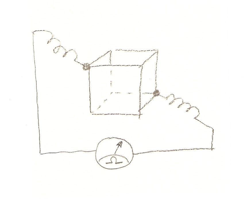

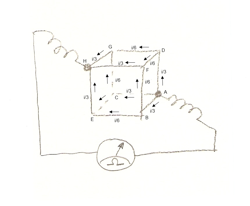

    Pour ce qui concerne les noeuds (et les neuneus), voici un petit problème :
    Un cube est fabriqué à l'aide de 12 resistances de 1 ohm, chacune étant une arête du cube ainsi formé. On veut connaître la resistance équivalente entre deux sommets opposés. A vos crayons.

Sujet : Paris Vox bis Nouveau De robert ledoux  Le 31-10-2012 à 14:26 sta
    Encore du Milleman pondérer par l'age du capitaine
    5/6 d'ohm et c'est mon dernier prix

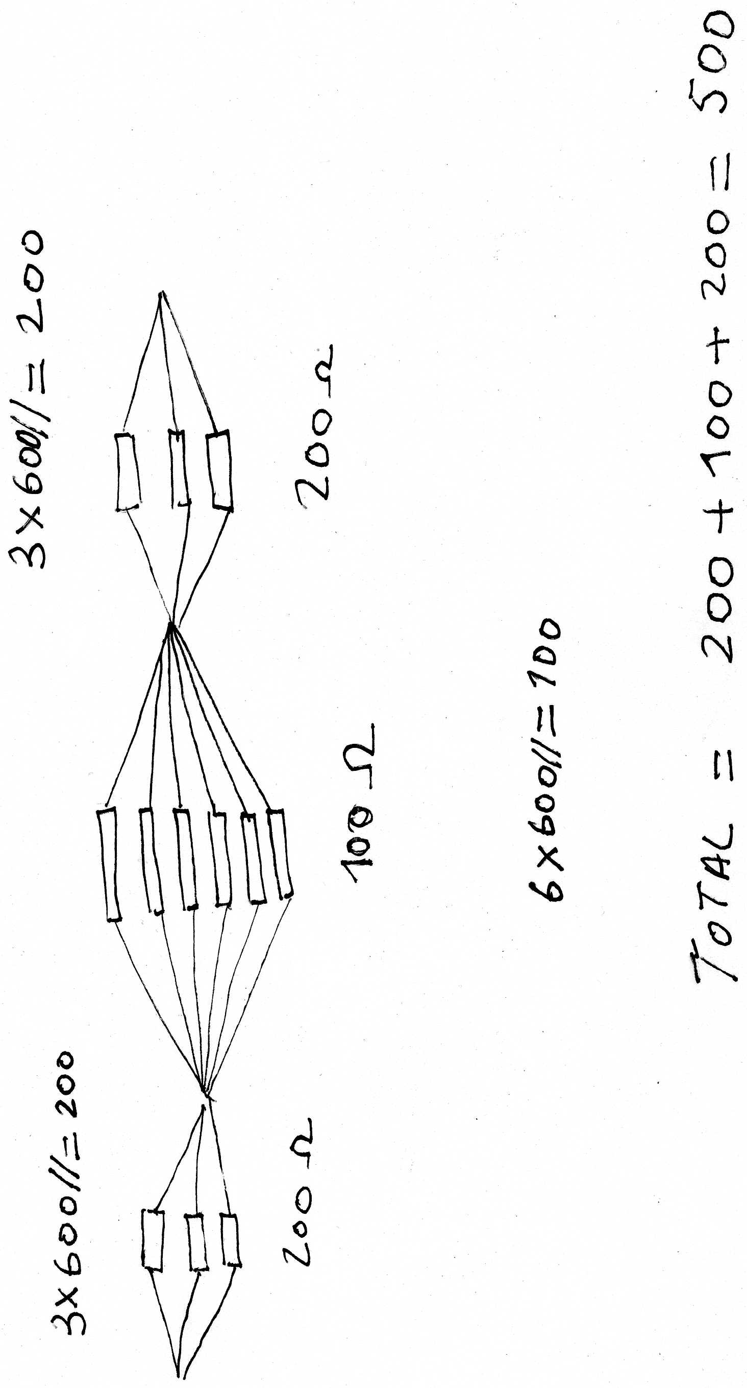

Sujet : Paris Vox bis Nouveau De Marcel Bourguinet  Le 31-10-2012 à 15:37 sta
    0.83 comme robert

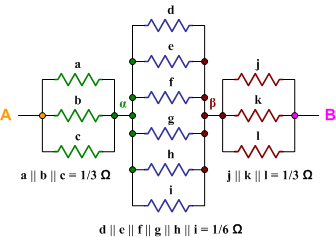

Sujet : Paris Vox bis Nouveau De Marcel Bourguinet  Le 31-10-2012 à 15:42 sta
    schéma équivalent
Sujet : Paris Vox bis Nouveau De omale 13  Le 31-10-2012 à 15:57 sta
    Re
    Marcel si vous calculer comme cela sa donnerais plutôt 0.083

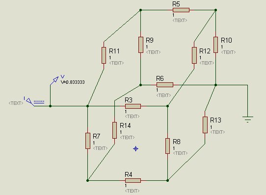

Sujet : Paris Vox bis Nouveau De Olivier  Le 31-10-2012 à 17:06 sta
    pour moi aussi ce sera 5/6 (ou 0.8333) :
    si l'on suppose que le courant (i) entre par le point A, les potentiels au points B,C et D sont égaux et valent VA - i/3 du fait de la symétrie de la figure.
    Ces courants se partagent en 2 (soit i/6) dans les branches BE et BF, CE et CG, DF et DG.
    Les potentiels en E, F et G sont donc respectivement VB - i/6, VC - i/6 et VD - i/6 c'est à dire VA - i/3 - i/6.
    Les courants dans EH, FH et GH valent i/3 donc le potentiel en H est bien VA - i/3 - i/6 - i/3
    D'où finalement VA - VH = 5i/6 ce qui est équivalent à : Résistance AH = (VA - VH) / i = 5/6
    Voir le schéma joint.
    O. D.

    Bravo à ceux qui ont trouvé 5/6 ohms. L'explication d'Olivier simplifie énormément le problème en justifiant les équipotentielles, noeuds alpha et beta sur le schéma de Marcel Bourguinet.
    Bien à vous.

    Il ya a eu de la triche avec le "schéma équivalent" de Marcel; je ne joue plus avec vous! :-D[:Hi:]
